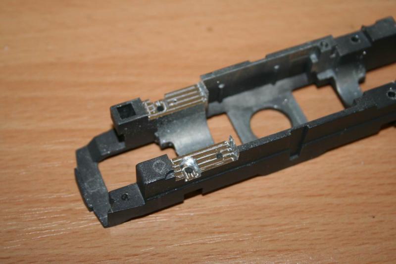

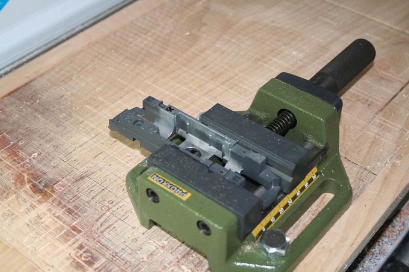

Vanmorgen heb ik het chassis van de oude 1121 geschikt gemaakt voor de inbouw van een decoder:
Het oude onderstel heeft geen extra ruimte voor de decoder:
Ik heb er de ruimte erin gefrezt zoals op de gewone nieuwe 1100. Dan kan ik de standaard printplaat plaatsen...

'kleine' verbouwing toch ?
Maar wel netjes
