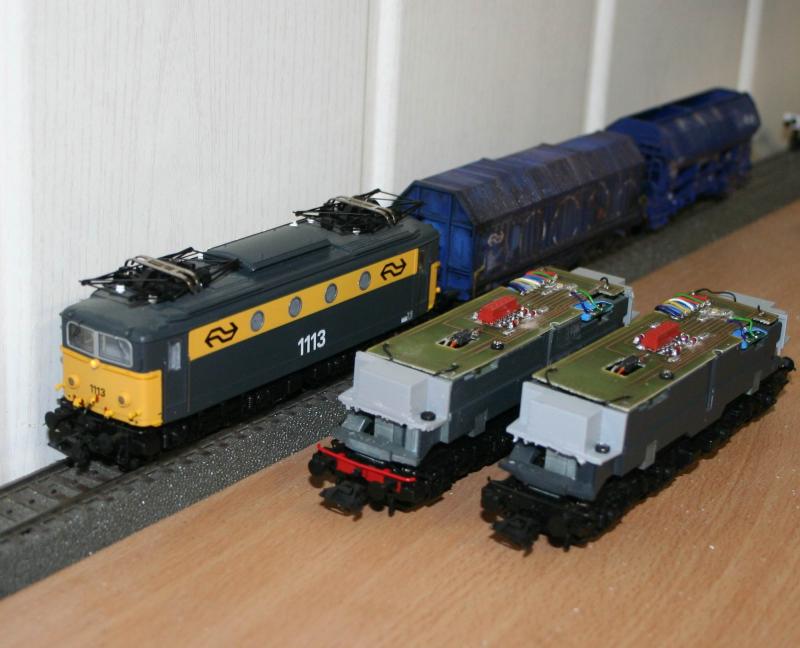

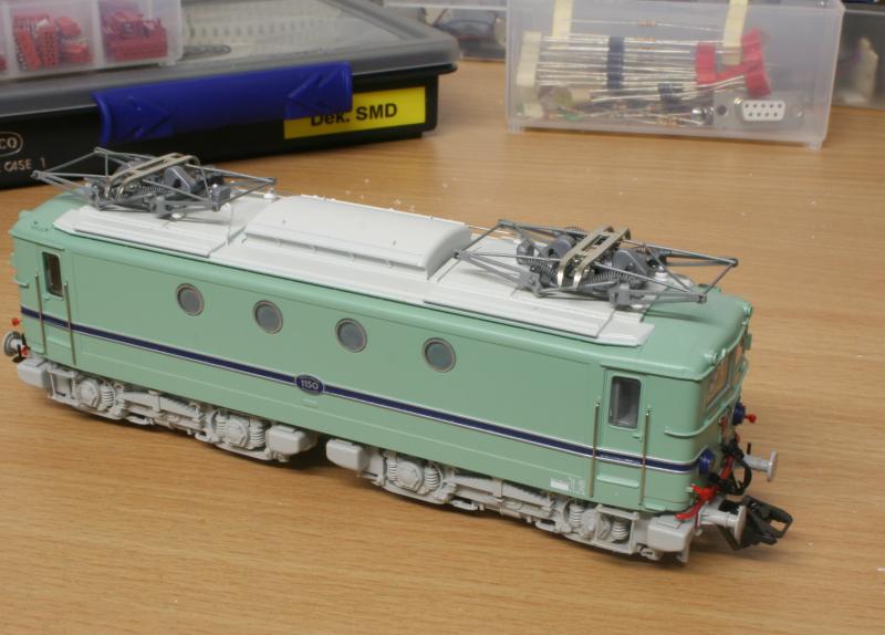

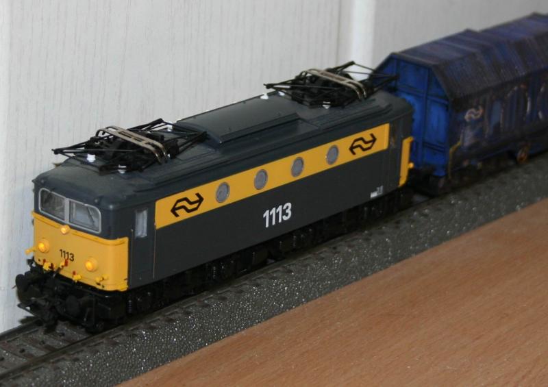

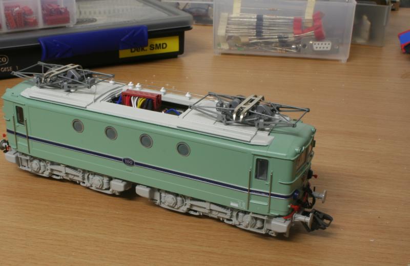

vandaag weer aan mijn 1100en begonnen. Eindelijk weer een 1100 met code A in de digitale gedeelte van de verzameling:
(nu nog de stof verwijderen
De 1113 is voorzien van Rangeersein op het 3e pit en de normale verlichting:
De onderstellen van de 1108 en de 1150 wachten ook al op de kapen...
Groet
