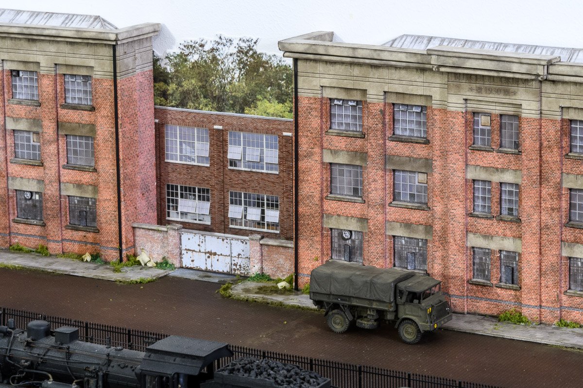

Een paar foto's.
De 3 tonner.
De Chevrolet 3T takelwagen.
Groet Meino
Laatst bewerkt op: 24 July 2020, 09:10:28 door meino. Reden: 4 tonner is dus een 3 tonner

Rob Moerkerken
Berichten: 808
Koploper, LocoNet, Digikeijs, TP IV
Re: Kranenberg, een exercitie in code 70
Reactie #384 Gepost op:
24 July 2020, 08:12:18 »
Citaat van: meino op 23 July 2020, 23:13:00
Een paar foto's.
De 4 tonner.
Groet Meino
YA-314
De typeaanduidingen zijn op de volgende manier samengesteld:
Y = militair voertuig
A = algemeen, (K = Kipper, F = Fuel/Tankauto)
3 = laadvermogen in tonnen,
1 resp. 2= de serie,
4= het aantal wielen.
Dit is dus een drie tonner
Rob Moerkerken
meino
Berichten: 2381
Reactie #385 Gepost op:
24 July 2020, 09:42:21 »
Dank, ik heb het aangepast.
Groet Meino

Noordernet
Berichten: 3401
Reactie #386 Gepost op:
24 July 2020, 10:03:27 »
Prachtige beelden, Meino. En dan bedoel ik de Chevrolet-takelwagen en de huizen met de mooi geweatherde gevels, op dezelfde foto.

meino
Berichten: 2381
Reactie #388 Gepost op:
24 July 2020, 13:14:43 »
die twee geveltjes by de takelwagen zijn resin van Alsacast. Die had ik eerst geverfd en met poeder verouderd, maar dat vond ik toch nog te effen, dus later met witte plakaatverf de voegen nog wat opgehaald.
Groet Meino
