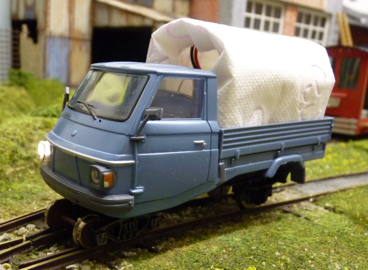

Een 3 euro modelletje van de jaarmarkt. Een H0 draaistel en een halve Magic Train bodemplaat. Verder een ontvangertje, een batterijtje, een motortje en een Dremel voor het mishandelen van de driewieler. En een paar avonden prutsen. Schaal is 1:35 en beeldt 600 mm smalspoor uit.
Filmpje:
https://www.youtube.com/watch?v=lh47HS-pUws
groet, Albert

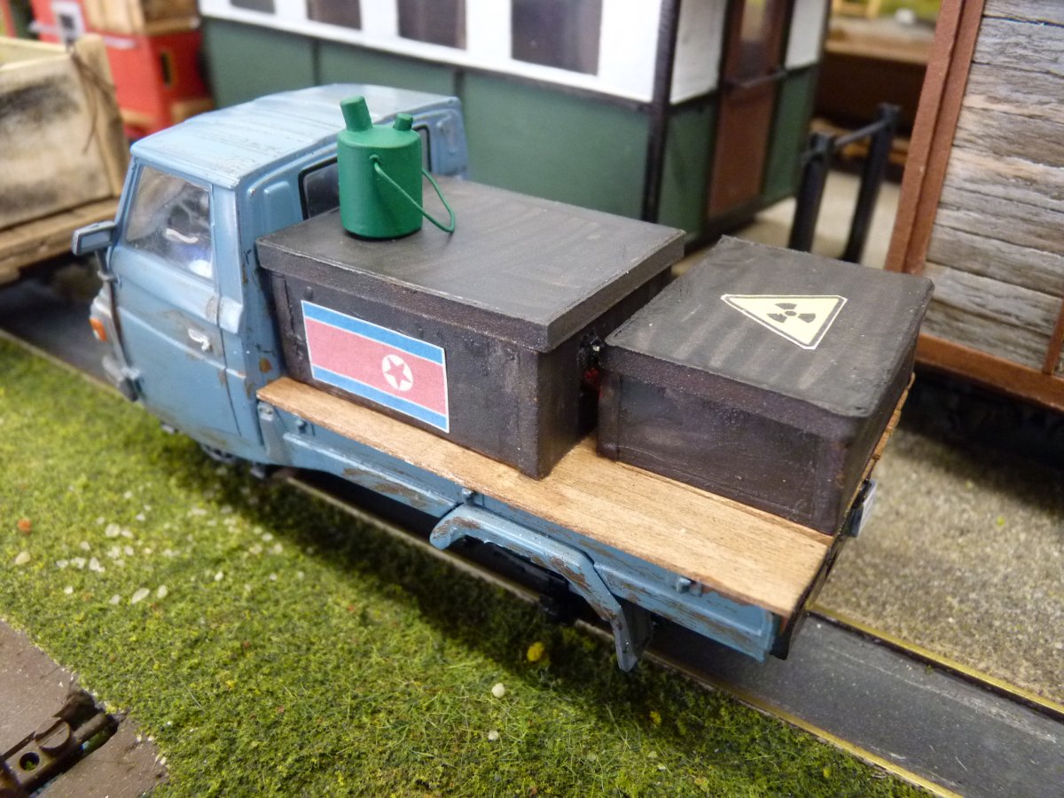

Na een modelbouwpauze en het opknappen van de treinenkamer is het tijd om weer eens iets te knutselen. Aangezien er geen bouwsels, banen of dio's uit het verleden meer zijn (kliko), op het rollend materieel na, maar eens de Piaggio onder handen genomen.
Die twee zwarte dozen achterop met atoomstickers en Koreaanse vlag was toen misschien actueel maar tegelijk ook wat fantasieloos.
Eerst die stickers er maar eens af. En van koffieroerstokjes en openhaardlucifers een hekwerk gemaakt. En er moest een karretje achter. Die had ik nog liggen en die is verbouwd tot railaanhanger. Er is van koperdraad een dissel aangekomen en de as zat te ver naar achteren. Die is verplaatst meer naar het midden. Ik heb de spatborden, hoewel volkomen nutteloos, ook meeverhuisd want anders is het helemaal een raar gezicht. Het houtwerk vond ik te wit. Zelfs voor nieuw hout. Verouderen had gekund maar ik koos er voor om ze iets geler te maken. Dat komt de compositie zeer ten goede. Dus kregen ze een wash van acrylverf (oker en een likje bruin van de AC-tion) sterk verdund met spiritus. Dat vloeit heerlijk in kieren en naden en droogt mat en heel dun, bijna transparant op. Je kunt de bruine kleur ook gebruiken om de plastic delen te verouderen volgens hetzelfde procedé. De aanhanger is met zwart op dezelfde manier gedaan nadat de glans er met een glasvezelpotlood is afgeschuurd.
De aanhanger kreeg ook een houten bodem maar daar zie je niets van. Hij is namelijk zojuist volgeladen met, met, ..... ja, met wat eigenlijk? Snoeiafval? Bruin stro/hooi?
Albert
https://denapp.blogspot.com/
