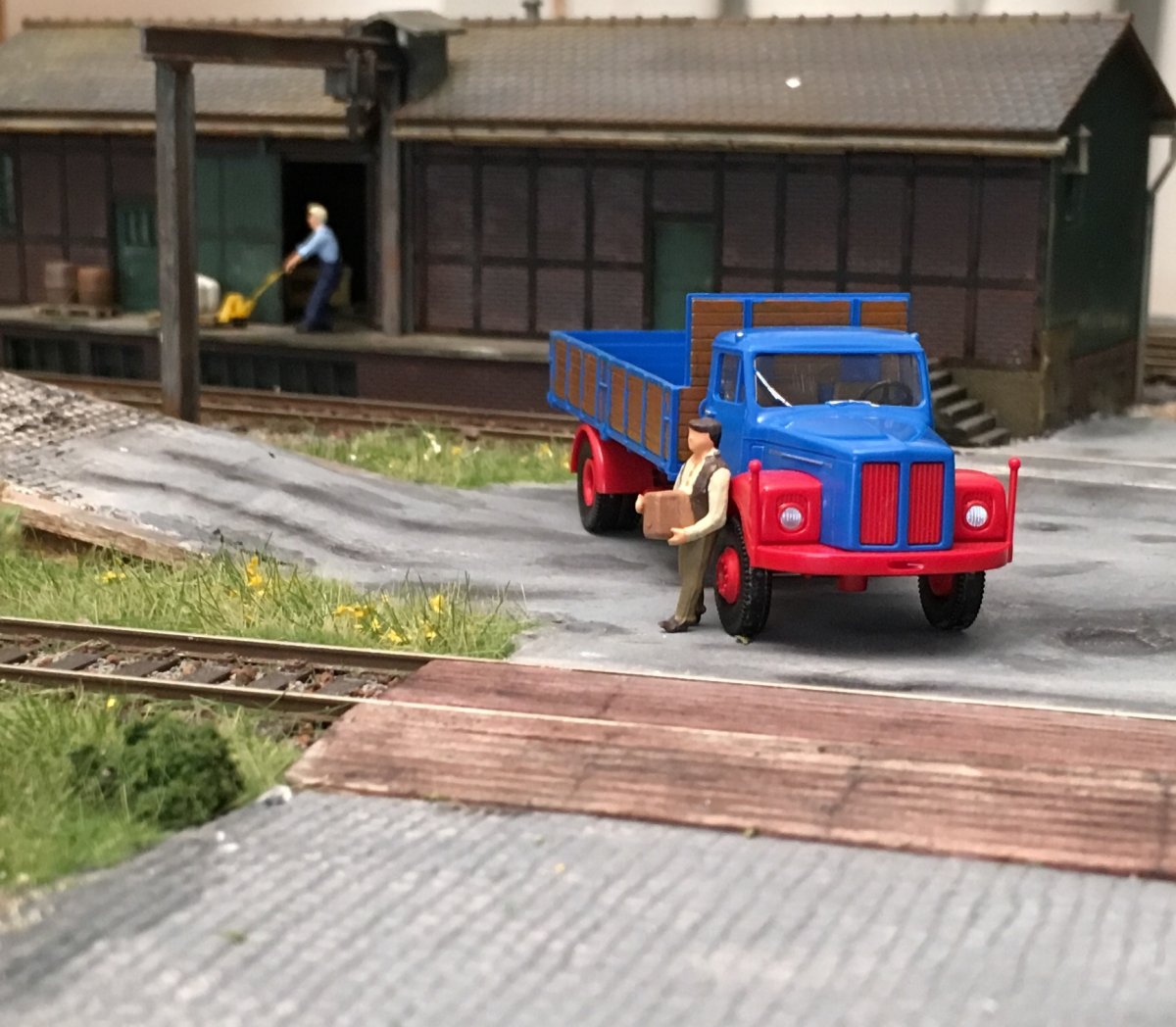

Vanavond nog wat verder gegaan met het goederen deel.
Paar stapels bomen geplaatsts. Gemaakt van echte takjes.
Daarna wat medewerkers op hun plaats gezet en wat foto’s gemaakt.
Moeten nog een hele hoop details bij
maar het begin is er.

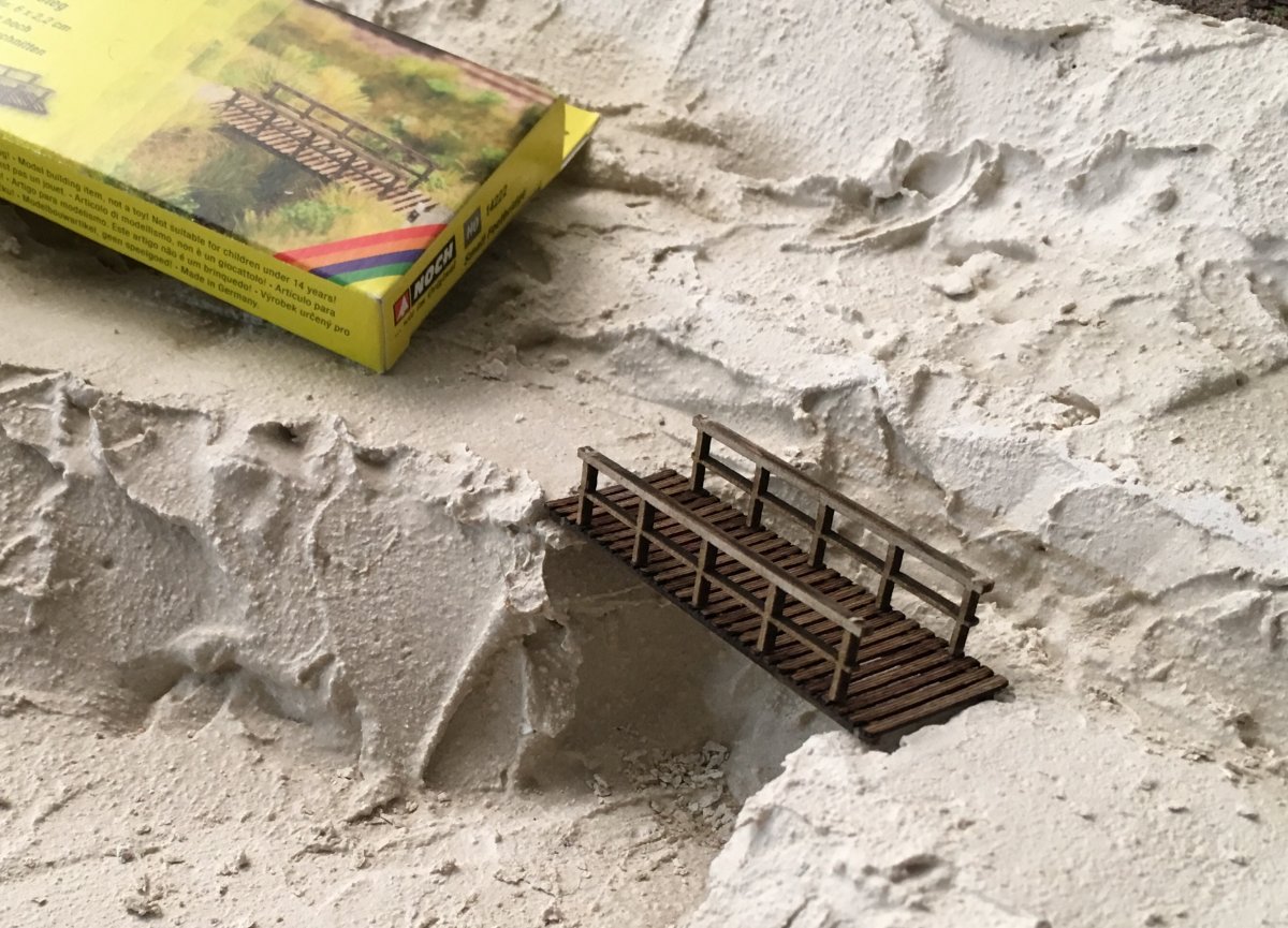

Vanavond een Noch lasercut bruggetje in elkaar gezet. 2 minuten werk en vervolgens even op z’n plek gezet:
Hierna de “rotsen” in basiskleur gezet nog een kiekje met het bruggetje:
Nu goed drogen. Vervolgstap is de rotsen verder detaileren.
Gr. Jeroen
