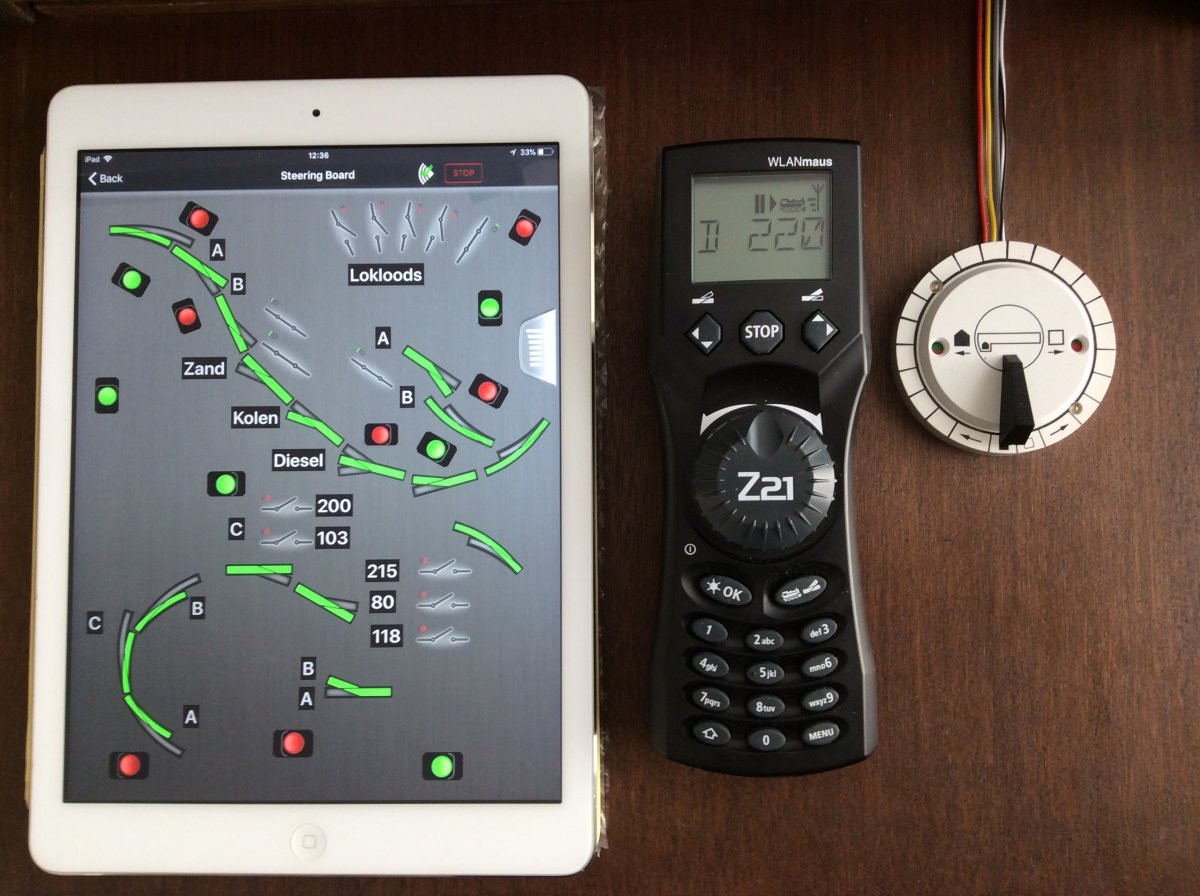

Hallo Erik,
Als draadloze gebruiker van de witte z21 gebruik ik naast mijn I-pad ook de draadloze multimaus,
tot op heden bevalt mij dit uitstekend, de I-pad gebruik ik als layout van de baan om de wissels,
seinen e.d. aan te sturen en de multimaus om loks aan te sturen.
Zie onderstaande foto hoe mijn opstelling is.
Ik kan ook alleen mijn I-pad gebruiken want alle loks staan hierin ook geprogrammeerd, dan is de ene
helft van de I-pad loks sturing en de andere helft baan sturing.
Groeten Jan.
