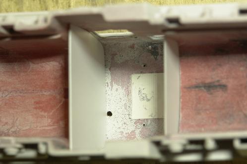

Beste,
Bijna 10 jaar geleden (ja, echt!) heb ik al eens een vraag gesteld naar aanleiding van wat ombouw-activiteiten van een Fleischmann O&K lok. Wat begon met een vraag over grip van een tandwiel op een as, mondde uit in een grondige ombouw:
https://forum.beneluxspoor.net/index.php/topic,14425.msg221715.html#msg221715
Nu ben ik in die jaren heel, heel veel stappen verder gekomen. Het originele model is ingeruild voor een veel minder afgeragd exemplaar, alle printjes heb ik opnieuw ontworpen, ik heb een nieuwe decoder gekozen, ik heb er goldcaps ingekregen, er is een berg lood ingepropt, het ding heeft zelfs een tweede nieuwe aandrijving gekregen! Ik kom nu dichter bij het punt dat het ding ooit weer eens gaat rijden. Dit is de huidige stand van zaken:
Nu wil ik echter in het kapje een interieur bouwen en daar loop ik vast. Ik kom er met linialen en zo gewoon niet bij en met steeds passen wil het ook niet.
Ik wil zo goed mogelijk gebruik maken van de ruimte die er wel is, maar het kapje steeds op het model moeten plaatsen en weer moeten verwijderen zonder dat ik duidelijk kan zien waar het wel en niet knelt wil gewoon niet.
Heeft er iemand tips hoe ik dit beter aan kan pakken?
Alvast bedankt!
(voor diegenen die nieuwsgierig zijn naar de hele ombouw-operatie tot zover: http://www.m-voorloop.nl/modelb-oenkrevisie.html )

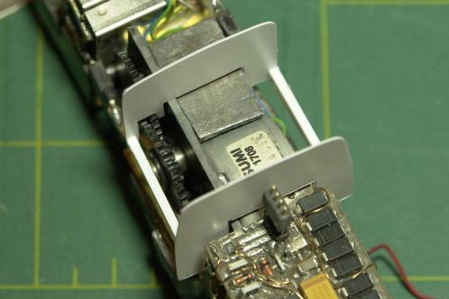

Er is nieuws! De dag na mijn laatste bericht in dit topic kwam ik door de sneeuwval niet meer thuis vanuit m'n werk en sliep ik bij vrienden. Het was daar dat ik ineens een ingeving kreeg dat ik 'verkeerd-om' aan het werken was (waar zo'n allesontwrichtende sneeuwstorm al niet goed voor is).
Ik was aan het werken vanuit de binnenkant als het ware: eerst stukjes styreen passend maken voor de binnenkant, daarna kijken of ik het ook in het kapje kreeg. Daardoor waren de relatief slappe stukjes styreen moeilijk te controleren en ze bleven heel slecht zitten op de onderbouw.
Daarom besloot ik de ingeving van de 11de vandaag toe te passen. Ik begon met 2 stukjes styreen die vrijwel perfect in de kap pasten. Daarna begon ik met uitmeten via de zijkanten (dat ging net door de ramen). De maten nam ik over op het styreen en voorzichtig sneed ik alle benodigde uitsparingen uit.
Toen ik de kap uiteindelijk probleemloos kon plaatsen en het 'interieur' ook zonder spanning aanwezig was, heb ik twee strips (1,5 x 3,2 millimeter, ongeveer 21,5 mm lang uit m'n hoofd) gesneden die ik tussen de 2 plaatjes styreen aan kon brengen.
Heel voorzichtig werd alles in de kap met Plastic Weld aan elkaar gelast, tot dit het resultaat was.
Ik heb nu helder waar ik wel en niet kan bouwen én waar ik nóg meer lood kwijt kan. Daar moet ik wel bij zeggen dat ik vermoed dat er vast nog verrassingen op de loer liggen ;)
In ieder geval bedankt voor de hulp tot zover.
