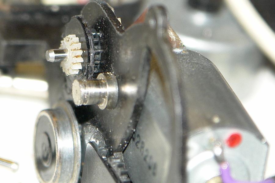

Goedenavond een-ieder die dit draadje aangeklikt heeft,
Na een flink aantal uurtjes arbeid (vooral veeel passen, proberen, weer passen, weer proberen... ga zo maar door) heb ik een motor-ombouw in een Fleischmann O&K lokje vrijwel gereed: het verdient geen schoonheidsprijs, maar voor een eerste keer een lokje ombouwen dat uiteindelijk ook nog aangedreven kan worden (ik had niet verwacht dat het zou lukken) vind ik het toch redelijk geslaagd.
Er is 1 klein probleem: het tandwiel dat direct boven de motor-as zit klemt prima vast op het asje. Het tandwieltje dat echter de aandrijving naar de oude tandwielenset overbrengt zit te ruim op de as: nu draait het geheel probleemloos, maar er is heel weinig voor nodig om het geheel stil te komen laten staan. Ik vermoed dan ook dat zodra de kap inclusief 1 of 2 loodblokjes er op gemonteerd word, het geheel te zwaar wordt, en dus stil blijft staan omdat het tandwieltje slipt.
Om een lang verhaal kort te maken: hoe verbeter ik de grip van het tandwieltje op de as? Bijgevoegde plaatjes geven een idee van welke as het is.
http://www.m-voorloop.nl/benelux/o&kverbouw1.jpg
http://www.m-voorloop.nl/benelux/o&kverbouw2.jpg
**Let op: het is NIET de dikke as die je op de foto kan zien, maar het asje daar achter**

Het asje is van roco, de 2 witte tandwieltjes ook, en het rode wormwiel is eveneens van roco.

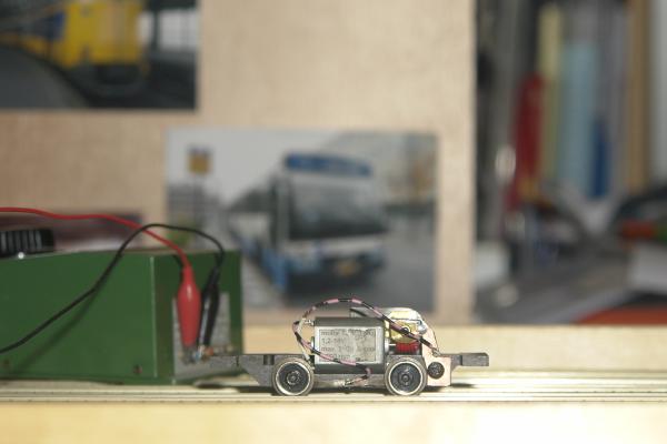

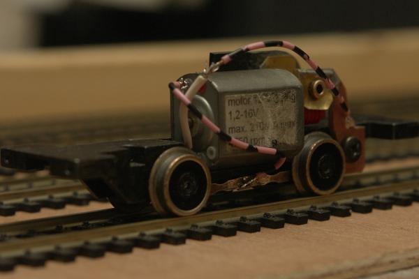

Zo. Na weer wat noeste arbeid verricht te hebben was het dan toch zover: ik kon eindelijk testrijden met de nieuwe motor: na ontzettend veel boren kon ik eindelijk het motortje vastdraaien met een schroefje (M2) waardoor het geheel nu klemvast in een mooie uitsparing in het chassis rust.
De werkwijze: Ik heb eerst met een heel klein boortje, om het gat op de juiste plaats te krijgen, een gaatje voorgeboord. Daarna ben ik op gaan boren naar de 2,5 mm, zodat het M2 schroefje er zonder moeite doorheen zou passen.
Deze operatie was nogal risicovol: ik moest een paar millimeter boven een van de assen aan de gang, en na een holte in het chassis liep het metaalwerk in een mooie ronding omhoog...(dat was dus een ramp om het gat op de juiste plaats te krijgen)
Uiteindelijk zat het gat op de juiste plaats, maar bleek toch dat het schroefgat van de motor zodanig zat dat ik het halve chassis weg had moeten frezen/zagen/dremelen/vultuzelfmaarin.
Dus uiteindelijk heb ik zo mogelijk iets nog veel gewaagders gedaan: ik heb IN het chassis van de motor zelf een nieuw gat geboord, en er nieuw schroefdraad ingetapt.
Met een van de schroefjes van de oude Fleischmann motor zat de nieuwe prima op z'n plek, en zoemt het locje over de rails.
De foto's:
Het model in een wat slecht belichte positie.
http://www.m-voorloop.nl/benelux/o&kverbouwmotor.jpg
Weinig detail zichtbaar, maar toch wel leuk (ook vanwege de achtergrond)
http://www.m-voorloop.nl/benelux/o&kverbouwmotor2.jpg

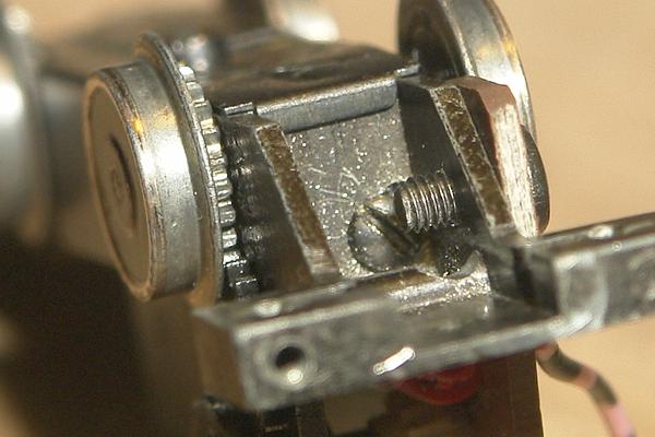

En hier draait het dan uiteindelijk om: het schroefje waarvan de kop zichtbaar is houd de motor op zijn plaats. Via een stukje styreen van 0,4 mm dikte (niet zichtbaar op de foto) heb ik de motor enige afstand gegeven van de wielassen: anders liepen de wielen zo nu en dan tegen het chassis van de motor aan.
http://www.m-voorloop.nl/benelux/o&kverbouwmotor3.jpg
Wat heb ik hiervan geleerd? HEEL VEEL! En dan vooral dat een motor-ombouw valt of staat met de bevestiging: wat kan zo'n motortje sterk zijn! Een stevige verbinding is echt een must, daar ben ik zelf achtergekomen.
