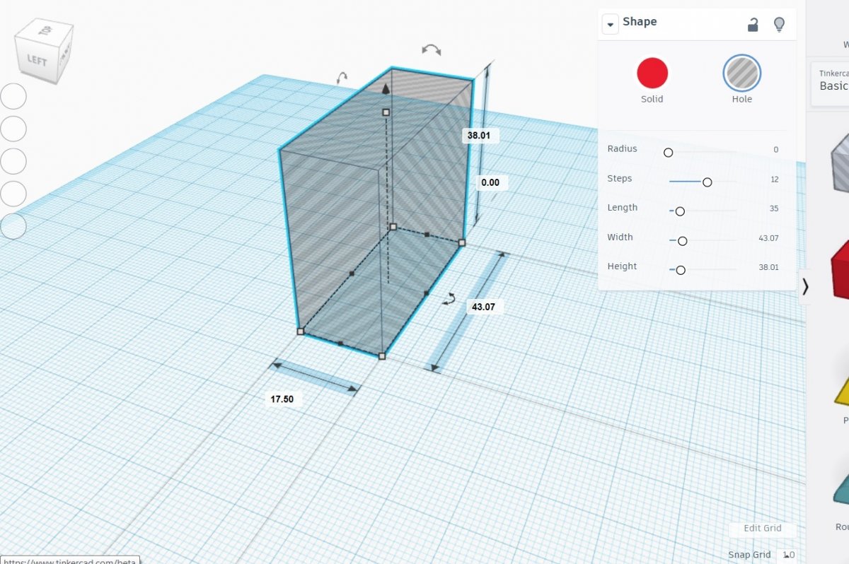

Citaat van: 72sonett op 06 December 2017, 22:34:59
{"message":"NoAccess","code":404}
Sorry, ik dacht dat het zou werken maar helaas... Hier dan een printscreen.
Met vriendelijke groet, Martin

Ik ben ook met thinker cad bezig
Waar ik niet uit kom is hoe ik de schaal (H0) maak
Kan wel een object vinden en down loaden
Maar zelf tekenen en dan in schaal omte kunnen printen kan ik niet vinden
Berichten: 7544
Re: 3d Printen
Reactie #27 Gepost op:
14 December 2017, 18:12:43 »
In de omgeving van tinkerpad kan je volgens mij via de diverse popdown menuutjes de juiste waarden voor H0 schaal instellen.
Ik heb een kubus ingetekend en daar later de maten van aangepast (verschuiven op de aanraak vierkantjes op de zijden van de kubus. Ook in het popmenu kan je met de rondjes schuiven (lengte breedte hoogte) of de plaats 35 aanklikken en hier dan een andere waarde intypen.
Voorlopig voldoende?
H0 maten zal je wel eerst moeten omrekenen: >>> 1 meter in het "echt" is 1000 mm / 87 = 11,5 mm op schaal
Een auto van 4,5 meter wordt dus 4500 / 87 = 51,7 mm lang. Een gebouw van 10 meter breed wordt 10000 /87 =114,9 afgerond 115 mm breed.
Ronald Visser

Re: 3d Printen
Reactie #28 Gepost op:
14 December 2017, 18:35:24 »
Ik snap het
omreken tabelletje erbij en schuiven
Thanks
Ga eens een beetje proberen
72sonett
Team encyclopedie
Berichten: 2083
Re: 3d Printen
Reactie #29 Gepost op:
14 December 2017, 19:25:30 »
Maar in CAD programma's teken je toch alles 1:1 en pas bij afdrukken geef je de schaal op. Is ook wel zo logisch.
