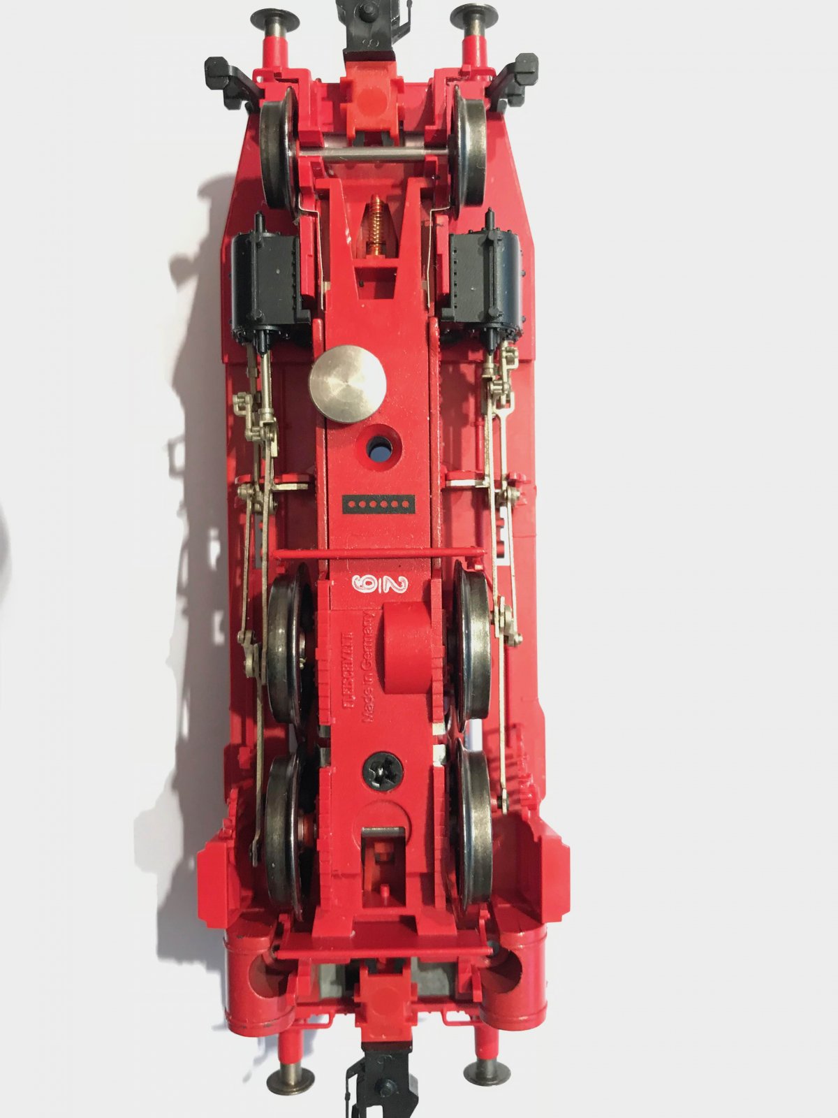

Hallo mensen,
Ik heb een Fleischmann H0 4070 (70 091) locomotief waar ik met geen mogelijkheid het veertje van de achterste koppeling gemonteerd krijg.
Heeft iemand hier ervaring mee?
Moet de hele lok uit elkaar, of kan het makkelijker?
Ik heb een foto toegevoegd, daar zie je aan de voorzijde koppeling MET veertje, aan de achterzijde moet het veertje gemonteerd worden..
Hoop dat iemand kan helpen?
groet,
Fred

Re: Fleischmann 4070 koppeling veertje monteren
25 November 2017, 18:05:41 »
Wat je zou kunnen proberen (heb ik zelf wel eens gedaan) is een stukje garen door het veertje steken en dan het veertje helemaal "intrekken". Dan het veertje op z'n plaats stoppen en dan het garen losknippen. Dan schiet het veertje weer uit en als het goed is op de juiste plek.
Met vr. groet, Martijn.
25 November 2017, 18:16:37 »
Met een postzegelpincet wellicht..

Berichten: 7192
25 November 2017, 18:18:05 »
Pincet met scherpe punt.
Het is een beetje geklooi.
Je loopt het risico dat het veertje wegschiet en dan ben je verder van huis.
Een draadje erdoor kan voorkomen dat het veertje wegschiet tijdens het plaatsen. Of helpen om het veertje terug te vinden als ie weggeschoten is.
groeten
Hendrik Jan

FTrains
Berichten: 22
25 November 2017, 18:36:28 »
Pincet was de eerste poging en weg veertje. Veertje na twee dagen gevonden :-) Ik ga nu idd voor de methode 'draadje'. Ik laat het resultaat nog weten, hopelijk later op de dag :-)
gr. Fred
25 November 2017, 18:48:16 »
Ik heb eerder geprobeerd met pincet met ronde kop, naar die was te groot, resultaat, veertje sprong weg. Ga het met draadje proberen, tip van andere medespoorders.
gr. Fred

Berichten: 7192
25 November 2017, 18:50:52 »
Heb soortgelijke veertjes bij herhaling met een scherpe pincet kunnen terugplaatsen.
Wel verstandig er een bril bij op te zetten.
Als zo'n veertje wegspringt wil je hem niet uit je oog laten peuteren door de Spedeisende Hulp...

klusser
Herinner je gisteren, droom van morgen, maar leef vandaag
Berichten: 1222
zwols......maar geen balletje!!
25 November 2017, 18:55:42 »
Ik ken de lok wel niet,de koppeling nog minder dus. ;)Maar bij een normale veer zonder ogen doe ik vet aan 1 zijde van de veer en zet de andere zijde van de veer op een cocktail prikker de zijde met het vet gaat in de opening en blijft door het vet zitten aan het frame prikker weghalen en koppeling plaatsen tada!!!

VAM65
Berichten: 4749
Nederland 1949-1963 in h0
25 November 2017, 19:26:52 »
Veertje aan één kant plaatsen. Dan vastzetten/houden met een horlogemakerschroevendraaier en met een tweede exemplaar iets het veertje indrukken, en achter het 2e plastic nokje plaatsen. Tegen het wegspringen: doe deze actie in een grote doos die je op zijn kant zet.
Laatst bewerkt op: 25 November 2017, 19:28:39 door VAM65

FTrains
Berichten: 22
29 November 2017, 07:07:35 »
Heb het geprobeerd, maar lukt me helaas niet. Allen bedankt voor het meedenken, ik ga op zoek naar juist gereedschap :-(
zuylen
Berichten: 4512
29 November 2017, 09:42:30 »
Heb ook zoiets gehad met een Liliput NS3500 loc. Is tot nu toe nog steeds niet gelukt. Krijg het veertje niet om het pinnetje heen. Heb daar tot nu toe geen oplossing voor gevonden. Maar dat komt wel een keer! Deze constructie is dan net weer even anders.

Berichten: 447
29 November 2017, 11:06:37 »
Ja, das heel lastig.
Ik gebruik daarvoor een speld.
Een speld door het oogje en dan daarmee het veertje uitrekken en het oogje langs het haakje geleiden. Met een kleine schroevendraaier kan je het oogje ook nog helpen om over het haakje te duwen, als het met de speldenpunt alleen niet lukt.
Dit is nog een vrij "groot" veertje.
In de Symoba kortkoppelkinematieken zitten hele minuscuul kleine veertjes en die heb ik met een speld ook op de bijpassende minuscuul kleine haakjes gekregen. (Oeps, nou weet iedereen, dat ik zowel de grote en als de kleine Symoba kortkoppel mechaniekjes uit elkaar gehaald heb uit nieuwsgierigheid.)
Hou een vinger op het andere haakje, want een speld is super glad en het oogje zal er een paar keer afglijden. (Is bij mij weleens gebeurt zonder dat ik mijn vinger op het andere haakje hield en dan kroop ik weer met een loep over de vloer.
Succes

Berichten: 27240
29 November 2017, 11:10:03 »
Wil, het gaat hier niet om een veertje wat uitgetrokken moet worden, het gaat om een drukveertje. De uiteinden komen om een piefje te zitten.
Ik zou het doen met een pincet met scherpe punt, eventueel geholpen door een kleine schroevendraaier.
