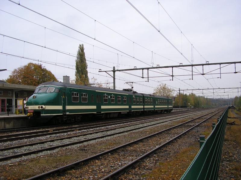

Kijk toch maar even naar deze plaatjes:

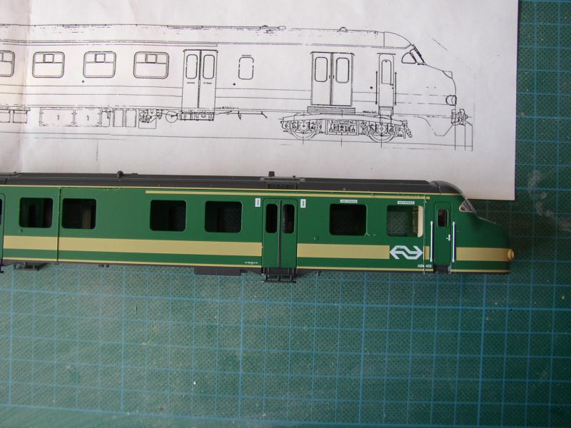

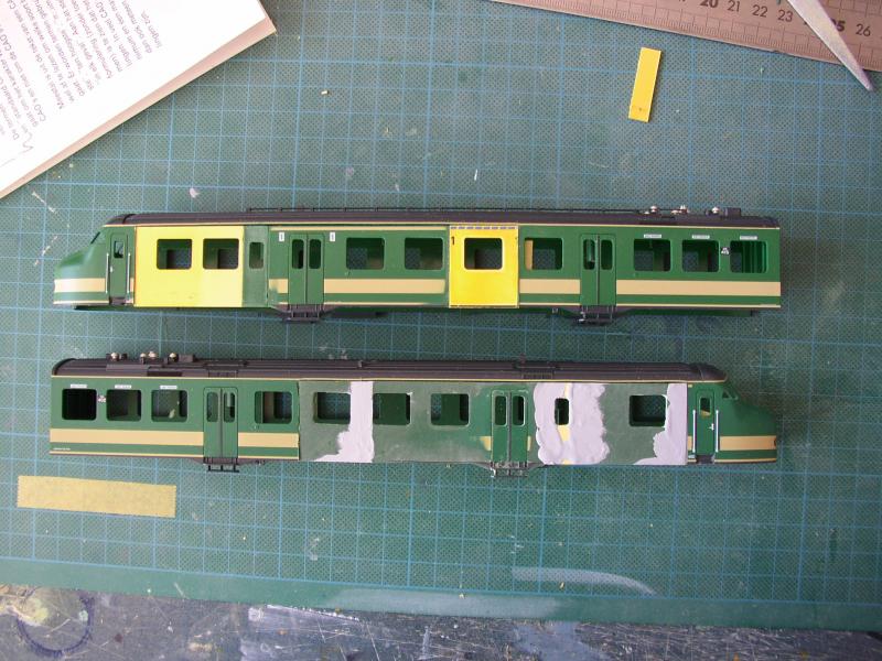

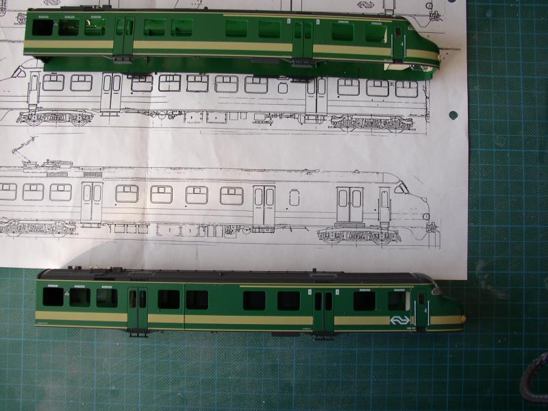

Het getoonde en verbouwde model is niet conform de eerste groene uitvoeringen van de Plan V1 - Plan V3, deze bestonden uit een BK bak en een ABDK bak.
Rond of in 1969 werden de eerste treinstellen in de huis-stijl geel grijs gespoten, Plan V 401,425.
Bron: Electrische treinen in Nederland Deel 3.
Peter.
Peter.
Beetje snel Peter?
Op de foto ziet het stel er nog niet erg af uit, toch?
Wacht de volgende stap maar af. Er zijn meer technieken dan alleen snijden en plakken. ;D ;)
Grapjas! Ik heb gewoon 1 raam te weinig geplaatst! ;D
aan de andere zijde zat een draaideur
Wat een gek treinstel is dit!
MRP_Peter
Re: Fleischmann groene plan V
« Reactie #67 Gepost op: 12 December 2007, 15:14:35 »
Ook da's niet de originele uitvoering van een groene Plan V, deze is (weer) groen gespoten na de laatste renovatie ronde van de van oorsprong zijnde ABDK bakken.  ;)
Dit treinstel heeft geen ABDK bak meer.....
De originele uitvoering zoals vanaf 1964 afgeleverd zijn met:
1. grote schuiframen in de cabine deuren.
2. kleine vierkante schuiframen in het bovenste gedeelte van de rijtuigbak ramen (werkspoor).
De latere series met onderandere de BDK en AB bakken zijn nadat werkspoor opgedoekt was door Talbot geleverd, vandaar dus naderhand ook de andere soort ramen in de bakken.
Peter.
Het treinstel in verbouwing is de groene 419 anno 2004, dat had (bijna) iedereen wel door. Wel zou ik willen weten waarom het getoonde verbouwde model volgens jou niet conform de groene 401-430 is.

Deze uitvoering van de groene Plan V heeft zoals eerder al kenbaar gemaakt in mijn vorige reactie, geen grote schuiframen in de cabine deuren en mist ook de ramen zoals werkspoor ze destijds in de bakken inbouwde, dus met klein vierkant schuifraam in het midden van het bovenste gedeelte van de ramen in de bakken.
Zoals het genoemde treinstel weer groen gespoten is bestaat deze uit een ABK bak en een BK bak, de oorspronkelijke uitvoering was ABDK bak + BK bak.
Als je het model zodanig verbouwt dat het grote ramen in de cabine deuren heeft en dat de bakken ook de ramen zoals werkspoor deze inbouwde in het model inbouwt, en de bagage/post ruimte er weer in aanbrengt zoals van oorsprong het geval was dan klopt het verhaal weer met de oorspronkelijke uitvoering van dit treinstel zoals anno 60-er jaren.
Peter.

De getoonde stellen tijdens de verbouwing waren de verjaardagsstellen als geschenk voor mcn Jeroen en de jarige Boeffelt. Het afgebouwde model en de kappen in witte primer laten het treinstel zien dat later naar jou is gegaan. Het is wel degelijk een natuurgetrouwe kopie van de 401-430. Het enige waar wat op af valt te dingen zijn het WC-raam en koersrol in de Bk. Het raam moet iets kleiner en de koersrol groter. Laat je verder niets wijs maken Henk. Messing deuren heb ik bij de plan V niet gebruikt.
By the way & ondertussen: ABDK en BK zijn foute bakaanduidingen Peter, er zat geen keuken in. De juiste aanduidingen zijn: ABDk en Bk.
