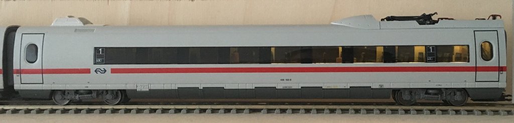

Zo, de eerste wagen heeft de nieuwe panto erop.
Het is de BISTRO waar in eerste instantie helemaal geen panto opzat.
Dit is een van de twee wagens waar de smalle SBB panto opzit.
Ik ben er trots op.

Zo, weer wat verder met de “406”
Ik heb slepers bij Piko bestelt, zodat ik de andere kopwagen ook van stroomafname kan voorzien.
Je klemt ze makkelijk vast draadje eraan solderen.....
En hoppa, 16 Assen stroomafname.
En de 4e wagen is klaar.
Dus airco vervangen, panto vervangen, achter de ramen gezwart, interieur geschilderd en binnenverlichting geplaatst.

Hoi!
Dus ik kwam er achter dat het interieur van de wagen waar ik de koppelingen omgedraaid had, verkeerd om zit
Maakt dat uit? Ja dus, je ziet dat de condensator achter het raam rechts zichtbaar is.
En er zitten hier geen stoelen.....
Dus “even” wat kunststof losgesneden, de draden losgesoldeerd alles omgedraaid en weer geplaatst.
Wagon nr.6 is ook bijna klaar.
Dan alleen nog de twee 1ekl. wagens ombouwen.
Daarna de aircounits schilderen, draaistellen bewerken en meer van dat.

Hoi
Omdat veel werk aan de ICE gelijk is, nu pas weer een update.
Dit vond ik wel leuk om te laten zien.
Zo de laatste panto-unit is gepimpt.
Omdat het licht mooier wordt verdeeld als de ledstrip naar boven schijnt, is deze zo geplaatst.
Een nadeel is dat deze door de kap heen schijnt.
Dit kan je oplossen door de kap aan de binnenkant zwart te verven,maar.......
Wanneer je dit doet reflecteert er niks meer, daarom wanneer het zwart droog is een witte laag erover heen.
Hier kan je zien wat ik bedoel, rechts zit de witte laag er al over en is ht interieur mooi verlicht.
Links nog niet en zie je dus bijna niet dat er verlichting in zit.
Links....
En rechts.

03 February 2018, 10:45:03 »
Links nu ook.
Het hele dak is nu weer wit.

Hoi
Alle acht de airco-units staan in de grondverf..

Hola
Als je binnenverlichting in de wagon zet, zie je de gaten waar de glasinzet ingestoken wordt.
Dus ook hier even met de zwarte verf overheen en het schijnt niet meer door.
En de airco’s in de verf.
Met hartelijke groet.
