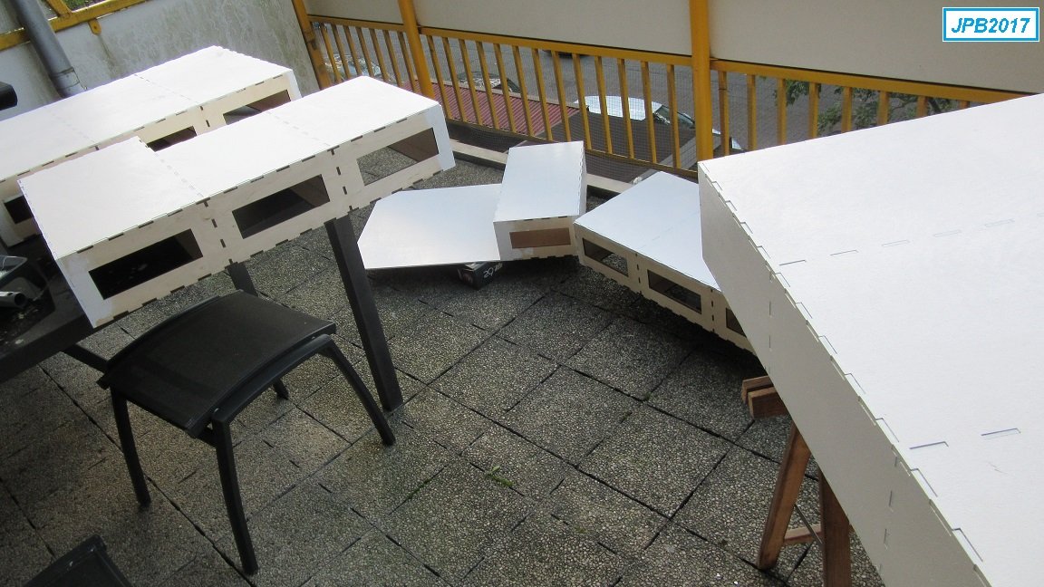

Waar waren we gebleven? Het lijmen. Ondanks dat het berken triplex op zichzelf zeer sfeervol is. Zou het tijdens de beurs misschien kunnen lijken op het geen wat het kan zijn; on-af.
Eerst eens kijken of de bakken naast elkaar eigenlijk wel toelaten wat ik wil. En dan is het even passen hier in huis ...
Zo alle bakken naast elkaar. Het geeft al een beetje aan hoeveel ruimte ik dit keer 'hoop' te krijgen. We zijn benieuwd, ik heb gehoord dat Steef en Edsko niet zo heel erg streng zijn met de vulling ...

Eindelijk wat kleur; de grond verf. Zondag was het even mooi weer en kon er zowaar in de buitenlucht worden gewerkt. Zeker fijn met de verfdampen. Maar ik was nog niet klaar of de eerste regendruppels vielen, alles toen naar binnen...
Vanochtend was de verf droog, en kon de volgende stap gezet worden. De bedding van de rails. De befaamde ondervloer uitleggen op de bakken, passen, meten en af tekenen.
En dan heb je een uurtje of wat later vijf bakken met de bedding vastgeplakt in de woonkamer staan.
