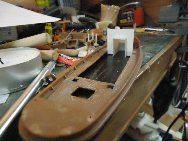

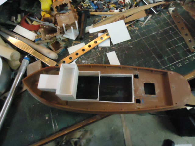

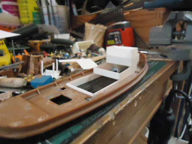

Het begin is er
Eerst alle van dek af geslepen
Dan met behulp van sobat zijn tekeningen een vooronder gemaakt
Dan tot de onderkant raam de voorkant van de stuurhut
jerrytrein

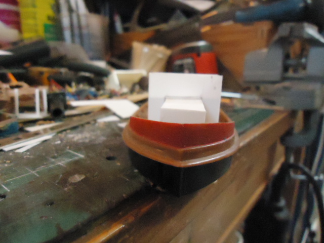

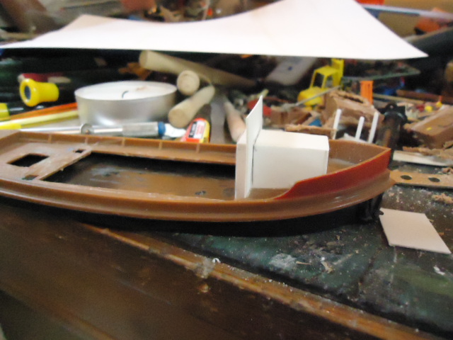

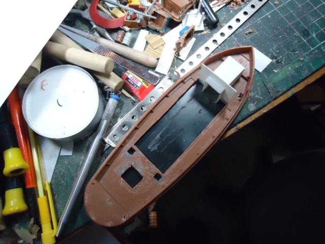

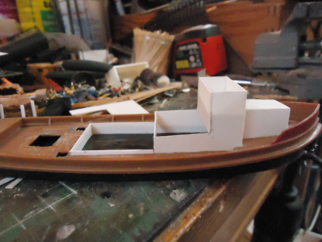

En weer een stukje
De basis voor de stuurhut is er
De opbouw van het achterdek is het begin gemaakt
Nu even een tekening bestuderen om een idee te krijgen hoe verder te gaan

Een belangrijk detail is dat de beting, als je er tenminste mee wil slepen, in het midden van het schip staat. Het schip moet nl onder zijn aangrijpingspunt rond kunnen draaien!!
jerrytrein
Berichten: 5941
Re: Wie herkent deze sleepboot
Reactie #25 Gepost op:
13 October 2017, 21:53:26 »
OK
belangrijk
Die kan dus tegen de voorkant van dat lage achter deel (eigenlijk dus moet)
Ik schatte naar tekening 2 ,dat ie op 1/3 van de achtersteven zou komen
