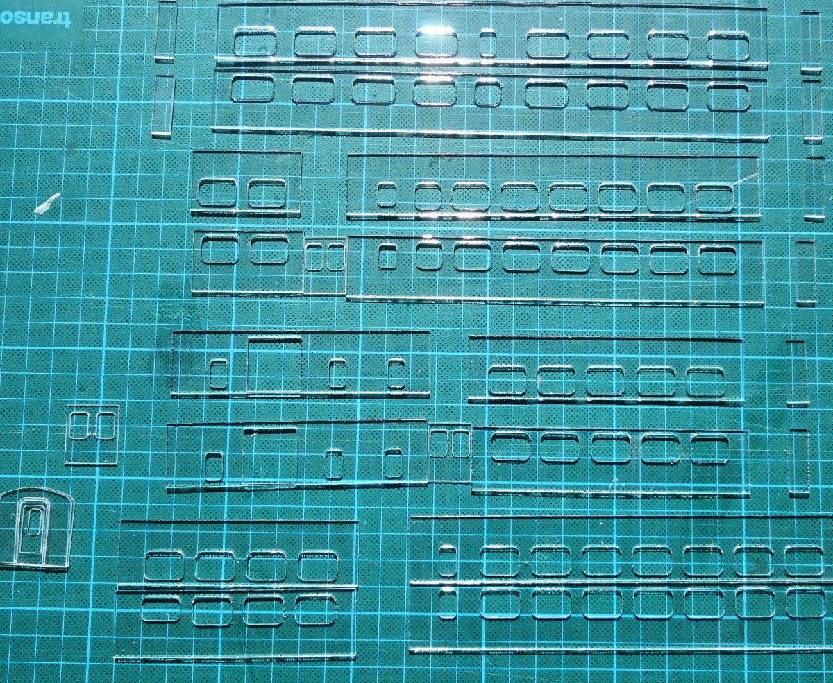

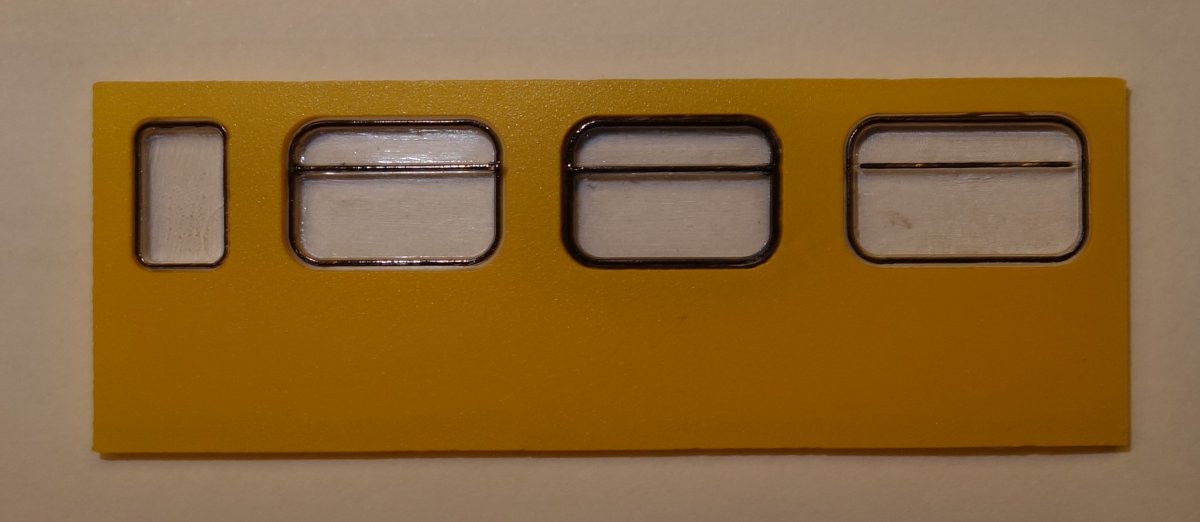

Hallo Tom,
Als test heb ik polystyreen gebruikt.
Met plexiglas gaat veel mooier.
En zodra gespoten en een stel Mastica-raampjes er in gezet, ziet het er als volgt uit:

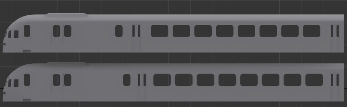

We zijn er bijna, nog 1 bak te gaan en wat details (deurknopjes etc)
SpoorObjecten
Post49
Berichten: 1114
NS Tijdperk II-B / III-A&B Vlaardingen
Re: Mat'36 Breedte/Hoogte Afmetingen?
Reactie #48 Gepost op:
04 October 2017, 12:27:04 »
Wow, ziet er zeer overtuigend uit! Maar wat een enorme pakafdeeling
. Of is dat de schijn die bedriegt?
Gr. Erik.
Reactie #49 Gepost op:
04 October 2017, 12:53:53 »

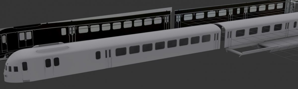

Geen idee Erik, deze treinen zijn voor mijn tijd.
Maar het zou wel eens kunnen dat de bouwtekening erg vertekend is (is geen rechte scan).
Zo ziet het er volgens mij wel beter uit?
Edit:
Bovenste is aan de hand van de zijtekening op Seinarm
Laatst bewerkt op: 04 October 2017, 12:56:08 door Mitchell
SpoorObjecten
Post49
Berichten: 1114
Reactie #50 Gepost op:
04 October 2017, 13:10:03 »
Het was idd de schijn die me in de maling nam
. Mooi werk!
Gr. Erik.

Reactie #51 Gepost op:
04 October 2017, 13:14:46 »
Maar is de bovenste of onderste versie beter?
Bovenste is dmv tekening Seinarm
Onderste was de versie waar je dacht dat bagage erg groot was (kromme scan gebruikt)
Hoor graag welke versie ik verder mee moet gaan
SpoorObjecten
Post49
Berichten: 1114
Reactie #52 Gepost op:
04 October 2017, 13:27:22 »
Dan zou ik toch voor de bovenste gaan. Ook al zijn de tekeningen vaak schematisch, dus niet exact op schaal. Bovendien moet je soms een beetje sjoemelen om het model te laten smoelen. Graag zou ik ook de mening van echte kenners horen.
Gr. Erik.
Mat'40 had daarentegen wel zo'n enorme bagage-afdeling. Dat zou evt verwarring kunnen verklaren.

Mat'36 had ook grote bagageruimte. Werd vroeger vis in vervoerd
Charles Bukowski — 'The problem with the world is that the intelligent people are full of doubts, while the stupid ones are full of confidence.'
Berichten: 7886
Reactie #54 Gepost op:
04 October 2017, 15:22:18 »
Toch zat er een heel forse bagageruimte in. Voor de oorlog deed men alles met de trein; naar oma om een paar weken te gaan logeren, een nieuwe bank thuis afleveren, verhuizen.... er stonden gemiddeld vast wat meer hutkoffers dan heden ten dage.
Goed werk Mitchell!
