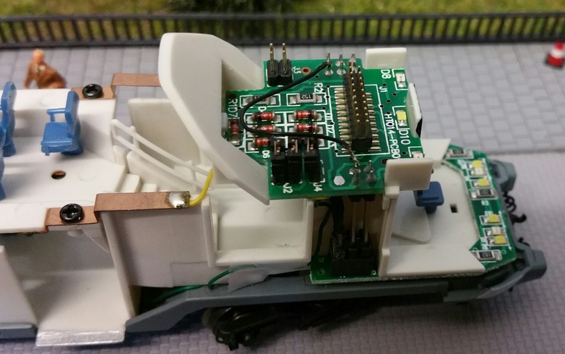

hallo,
heb een setje hobbytrade rijtuigen van de DB, het stuurstand rijtuig wisselde in het analoge tijdperk rood/wit met de rijrichting.
Nu heeft Bas net het stuurstand ontdaan van de kap (een makkie), maar hoe en welke (21 pins) moet hier in, want er is geen ruimte voor een esu.
We rijden nu digitaal en nu branden de front en sluitverlichting tegelijk.
wie geeft ons raad.
bvd en vgr Bas en Evert
Laatst bewerkt op: 16 August 2017, 22:27:50 door Bert van Gelder. Reden: Titel

Re: stuurstand rijtuig voorzien van een functiedecoder
16 August 2017, 22:17:00 »
Esu functiedecoder fx V4.0 zou moeten passen.
groetjes Dion

Re: Stuurstandrijtuig voorzien van een functiedecoder
06 October 2017, 11:32:37 »
Bas heeft de bestelde decoder geplaatst,maar in plaats dat de verlichting zou gaan branden krijg ik een kortsluiting melding op de ecos.
Even voor de duidelijkheid er zat geen dummystekker in , de decoder is wel goed geplaatst.
heb de doos er nog even bij gepakt ,het volgende staat er op de lezen: item no. 63160 db-ag pbzfa 50 80 86-31 045-6 (DC).
dus geen wisselstroom geweest, in ons analoge tijdperk wisselden de sluit/front verlichting met de rijrichting.
was zien we over het hoofd en wie kan/wil ons helpen
bvd en vgr Evert en Bas
Timo
Team encyclopedie
Berichten: 4655
06 October 2017, 12:42:56 »
Ik zie jumpers en als hij analoog geen dummy heeft gehad verwacht ik dat je daar wat mee moet als je er wel een decoder in drukt.

Berichten: 22816
06 October 2017, 17:19:43 »
Aha, volgens het bovenste plaatje op de laatste pagina moet je een stekkerbrug verplaatsen.
Berichten: 4021
de hondsrug baan
09 October 2017, 15:47:58 »
Heb de stekkertjes 3 aan de ene kant verwijderd en 2 aan de andere kant weer aangebracht, en het werkt dank voor jullie bijdrage.
En natuurlijk Dion
via de app
mvgr Evert en Bas
Berichten: 4021
de hondsrug baan
11 October 2017, 14:44:48 »
voor mij als absolutie leek op elektronica gebied was dit een hoogtepunt, door de beschrijving en een foto van een reeds werkende print met decoder te bestuderen is het mij gelukt.
met enkel licht en display
met sluitverlichting zonder display
met dubbelfrontlicht en display.
als ik het goed begrijp kan dus de binnenverlichting geschakkeld worden met aux 4 en met stroomdoorvoerende koppeling, maar ben zo eerst dik te vreden dat het werkt met 4 functies.
een ieder nog bedankt voor het reageren op dit draadje en Dion via de app
mvgr Evert en Bas
Petertrein81
Berichten: 2407
Taurus en Vectron fan!!
11 October 2017, 15:18:39 »
Wil het koersdisplay niet branden als de sluitverlichting is ingeschakeld Evert en Bas?
Ik heb een soortgelijke stuurstand van fleischmann, die af fabriek standaard met een functiedecoder is uitgerust.
En bij deze wagon is het koersdisplay altijd verlicht als je het licht inschakeld, onafhankelijk van of je front of sluitseinen voert.
MvG Peter,
