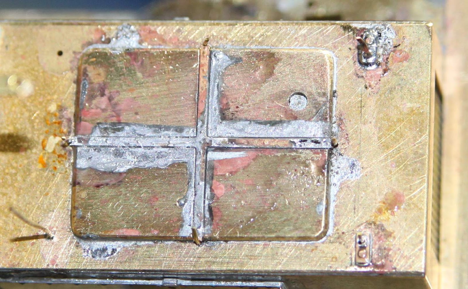

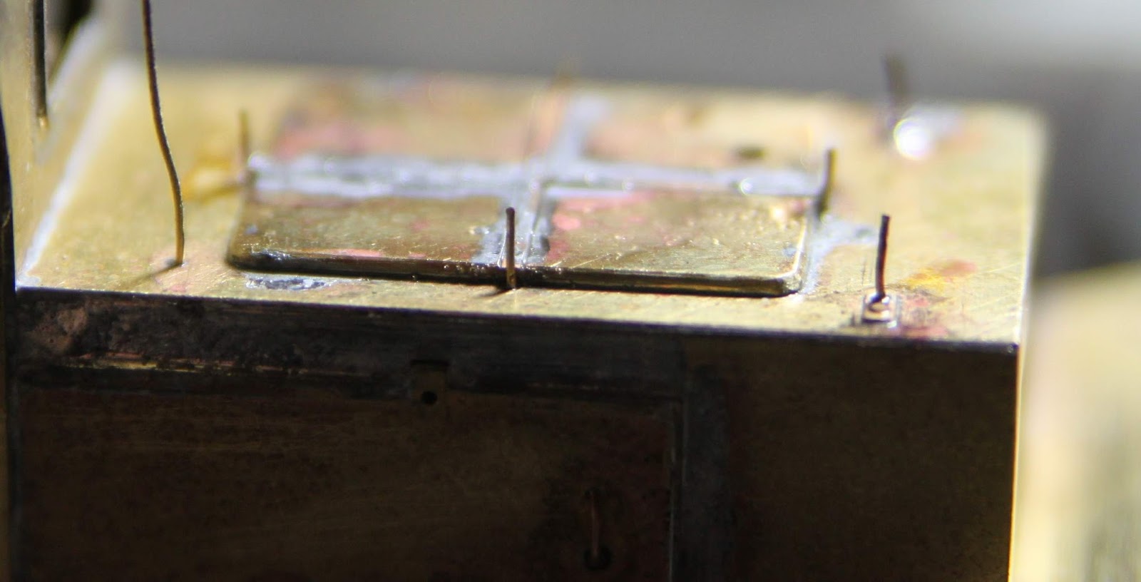

dak, motordeksel, en imitatieboutjes
Weer verder, het dak erop. Niet proberen om zonder het dak uit te gloeien het erop te solderen..... (duidelijk hoe ik weet waarom dat niet lukt...)
Verder de extra verstevigingsrib aan de binnenkant solderen, en de hoekprofielen erop. (1x1mm)
Dan de hijsogen, eerst een draadje door het dak solderen,daarna het plaatje (rechthoekje met in het midden een gaatje,aan de buitenkanten een (imitatie)klinknagel.
Ook de motorhuif deksel, 2 plaatjes op elkaar solderen, mooi rond vijlen aan de bovenkant, en dan vastsolderen. Ook hier hijsogen, eerst draad, daarna de rest zoals op de foto..
