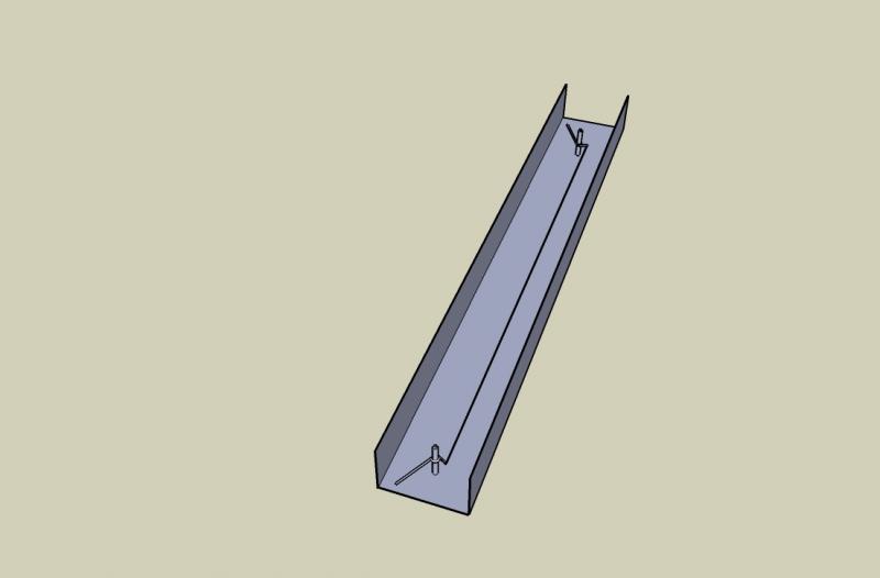

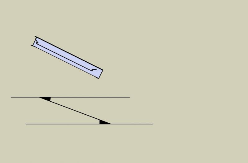

Zou ik 2 gekoppelde wissels in 1 keer kunnen aandrijven met geheugendraad zoals in onderstaande figuren geschetst?
In het eerste figuur is onderaan schematisch het verloop van de wissels aangegeven, bovenaan de globale hoek waaronder de aandrijving onder beide wissels komt te liggen. De opzet is dat als de aandrijving wordt aangeschakeld dat beide wissels afbuigend komen te liggen en in rust (stroomkring verbroken) een veertje beide wissels weer in stand rechtdoor zet.
In het tweede figuur kan je iets beter zien hoe ik beide mechanismen koppel d.m.v. 1 geheugendraad. Het retourveertje en de stroomaansluitingen heb ik niet getekend. Ook kan het zijn dat het meegebogen metaaldraadje die andere kant moet wijzen om een gespiegelde beweging te maken.
Mijn grootste zorg is dat door wrijvingsverschillen het ene wissel wel goed gelegd wordt en het andere mogelijk niet in de juiste stand komt te liggen. Ben ik dan te benauwd of is dat een reëel risico?
Met vriendelijke groet, Bob (DHG500)  .

Omdat ik hiermee veilig hoop te stellen dat beide wissels ook daadwerkelijk omgaan als ik ze schakel. Bij 2 aandrijvingen kan er 1 defect zijn en dan niet meegaan. Met mijn voorstel gaan ze óf alletwee óf helemaal niet. En de consequenties daarvan kan je opvangen met het spanningloos zetten van secties ervoor of erna naar gelang de gewenste rijweg.

Het schema van Stig begrijp ik niet, maar houdt er rekening mee dat wanneer je de wissels in een afbuigende stand wil trekken, je juist aan de andere kant moet trekken.
Oftewel, als je trekt aan de kant van het afbuigende spoor, trek je ze in de rechtdoorgaande stand.
- Peter

Het schema van Stig wil laten zien dat als je in het midden tussen de wissels het gegeugendraad laat aangrijpen je met een vaste mechanische overbrenging beide wissels in 1 keer gelijkmatig kunt omschakelen, terwijl mijn voorstel er juist op gebaseerd was de verbinding uit de "flexibele" geheugendraad te laten bestaan. In dat laatste geval bestaat dus de mogelijkheid dat het zwakste wissel het eerst omgaat en het stugste wissel onvoldoende omgaat.
En ja, het is natuurlijk wel even puzzelen om e.e.a. de juiste kant op te laten bewegen.
Ik heb het spul juist voor me liggen om het verder uit te werken. De kerstvakantie is helaas verloren gegaan aan kamers schilderen, eten, sleutelen aan klassieke Land Rovers en BMW motoren en het ombouwen van een garage/werkplaats.

Ah ja, snappum. Toch denk ik dat je aan twee stukken geheugendraad zit te denken, want wat niet klopt in Stigs tekening is dat de wisselschakelaars (als je die gaat gebruiken) aan de andere kant (zeg maar de 'buitenkant') van de wissels zitten.

Sprekend uit ervaring met geheugendraad... Ik zou echt twee aandrijvingen gebruiken. Al die mechanische componenten leiden alleen maar tot onnauwkeurigheid. Geheugendraad is zo goedkoop dat twee aandrijvingen waarschijnlijk goedkoper. Als je zeker wilt weten dat beide aandrijvingen omgaan kun je ze elektrisch in serie zetten. Als er eentje defect is, loopt er ook geen stroom door de andere.

Het oorspronkelijke plan ging er van uit dat je een wissel vanuit de 'binnenkant' in de afbuigende stand kunt trekken. Daar staat en valt het idee, om één stuk geheugendraad te gebruien, mee. En dus valt het.

Ed, haal eens twee wissels voor de dag en je zult zien dat het nog steeds valt. Als je vanuit de binnenkant aan de wisseltongen trekt, trek je ze in de rechtdoorgaande stand, zoals ik al eerder vermeld had.
Los daarvan lijkt de hoek me te groot om gemakkelijk aan de wisseltongen te trekken, hoewel je dat natuurlijk met een stuk visdraad zou kunnen oplossen.  Maar zover kom je dus niet eens.
