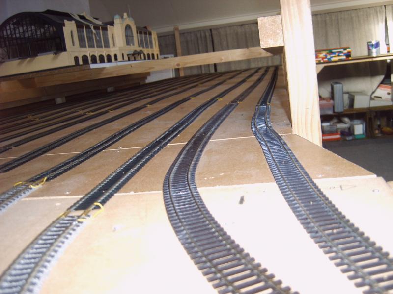

Hoi Willem,
leuk baanplan, goed begin. En zeker geen klein begin!
Ik ben het echter wel met Kees-Jan eens. Je gaat zoveel plezier beleven aan rechte rails,
juist
in het onzichtbare deel. Anders gezegd: je gaat zo balen van de hele treinenboel als je elke keer met geknepen billen zit of 'het wel goed gaat' met je nieuwe, lange trein door je ondergrondse sporen.
Dat het niet helemaal perfect hoeft te liggen, ben ik wel een beetje met je eens. Bijvoorbeeld flexrail: dat hoeft niet helemaal kaarsrecht te liggen ondergronds, maar bij de overgangen MOET het echter wel perfect zijn, anders krijg je ellende.
Je moet alles zelf weten natuurlijk, maar ik zou de adviezen hier wel ter harte nemen. Je weet inmiddels wel dat ik ook aan het bouwen ben. Nou, Boppard is niet mijn eerste baan, maar wel de eerste serieuze. Zo'n baan die ik niet afraffel. Ik zeg absoluut niet dat jij dat nu wel doet, maar ik heb veel lol van de extra tijd en moeite die ik destijds in de ondergrondse werkzaamheden stopte!
Succes ermee. En had ik al gezegd dat het er groots uitziet? Mooi man!

Hoi Willem,
Leg de rails overal netjes recht, juist in de niet zichtbare delen.
Wanneer het dan fout gaat, weet je in iedergeval dat het niet kan liggen aan het slingerende spoor.

@Jeroni, bedankt
Na alle tips hier gelezen te hebben, ga ik toch maar weer verder met alle rails recht te leggen.
Eerst even de rail spijkers los halen, maar dat is de moeite wel waard als ik jullie zo hoor.
Ik ga nu de rails recht leggen, vanmiddag/vanavond hopelijk betere foto's van een rechte baan
Willem

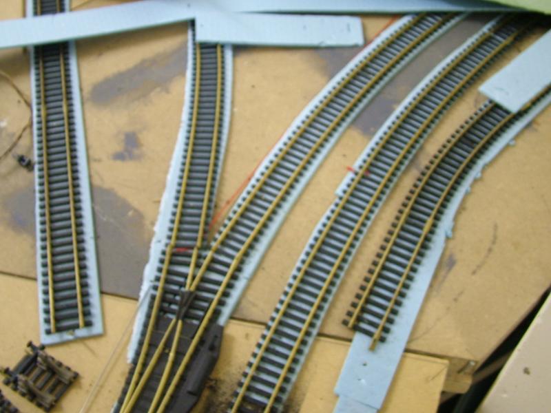

WillemNS
Re: Kleinerveen, Nederland '60 tot heden (Paradebaan en Tafelbouw Polderbaan)
Reactie #21 Gepost op:
09 December 2007, 12:14:13 »

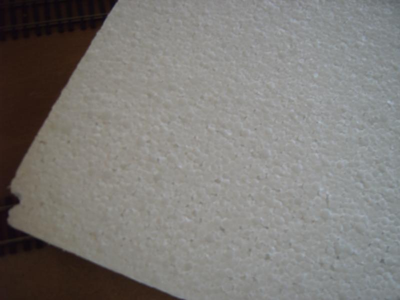

Ooke Eric,ga ik achteraan, ik heb er wel al de platen voor, maar zijn die geschikt:
Deze platen dus. Is piepschuim volgens mij.

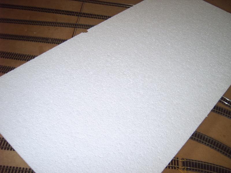

Zo lag het er een halfuurtje geleden bij, met een rare knik. Kijken of ik dat kan verbeteren
Willem
p.s Nog een vraag:
Moet ik de hele tafel dan van isolatie voorzien, of alleen onder de sporen?
Als ik de hele tafel doe, dan heb ik het wel alvast gedaan voor het geval dat, en de platen isolatie heb ik ervoor....
eric den boer
Berichten: 3182
Einzelganger
Reactie #22 Gepost op:
09 December 2007, 12:17:10 »
De rails ligt zo dicht op en bij elkaar dat je net zo goed hele plaaten kan gebruiken, stroken snijden heeft geen zin.
eric
MRP_Peter
Reactie #23 Gepost op:
09 December 2007, 12:24:26 »
Onder de sporen lijkt me voldoende, doch hou er rekening mee dat piepschuim niet erg goed tegen lijmsoorten kan waar oplosmiddelen in verwerkt zijn.
Je kunt piepschuim uitstekend lijmen met siliconenkit, daar dit de platen niet aantast.
Voor het zichtbare deel: eerst de piepschuim in de gewenste kleur verven met ordinaire waterverf voordat je je decor aan gaat brengen, anders kan, indien je later gaat verven, het je wat problemen geven met verf die niet goed pakt op het oppervlak.
Uiteraard natuurlijk eerst de waterverf dan goed laten drogen, maar dat spreekt voor zich denk ik.
Succes
Peter.
Berichten: 12586
Reactie #24 Gepost op:
09 December 2007, 13:33:26 »
Behangplaksel, wel lekker dik houden, en houtlijm zijn twee perfectie bevestigingsmiddelen voor piepschuim! Het hele opervlak van je tafel voorzien van deze platen. Later kan je dan makkelijk slootjes en dergelijke in de ondergromd snijden.

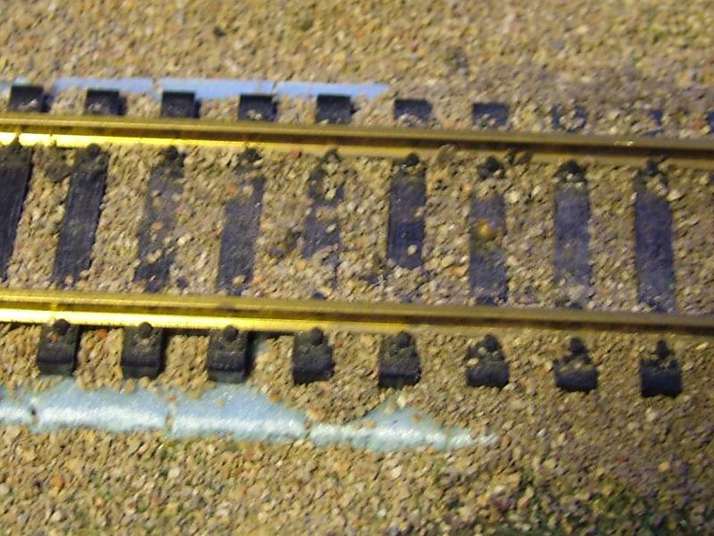

(een plaatje van m'n spoordijk, is al half ballast)
mvg
Bart
