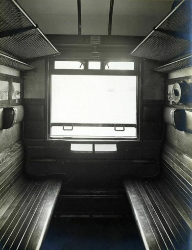

Ik ben begonnen dit rijtuig voor TPIII te bouwen als NS C 7508 en bezig met de luxe fauteuils maar deze is in de oorlog ingezet voor de hospitaaltrein dus dan is de kans klein dat de oorspronkelijke stoelen er nog in zaten en kan ik beter er een soort van houten banken van maken lijkt mij toch?
Of heeft iemand hier een ander idee over?
Stephan.

Als deze als C heeft gereden, is de kans groot dat er houten banken in gekomen zijn. De luxe banken zullen door de ombouw tot hospitaaltrein zijn verdwenen. Mijn grootste vraag is eigenlijk, of de coupewanden ook zijn uitgebroken. Er is een foto van de C 7508, waarbij door het rijtuig kunt kijken, en je het raam aan de andere zijde van de wagen kunt zien. Dit zou gezien de hoek niet mogen kunnen.
In ieder geval is de beste gok, derde klasse banken gelijk het model van mat '24, dit was een beetje de standaard bank. maar of ze in coupe;s hebben gestaan, of als open rijtuig, dat is mij op dit moment niet duidelijk.
Groeten Arjen

Wellicht hetzelfde interieur als in de C 7201 - 7206?
Grt, Ronald.

Deze banken lijken hetzelfde als die in mat'24 die Arjen aanhaalt, alleen langer en met hoofdsteunen. De ovalen C's komen dan ook uit dezelfde jaren.

Allemaal bedankt voor het meedenken.
Ik ga nu van de luxe banken de hoofdsteunen en middenarmsteun afhalen en deze beplakken met een plakenmotief van styreen.
Ik heb nog wat coupébakkeninterieurs van Fleischmann maar de zitvlakken daarvan vrij kort en de coupés zijn redelijk breed zodat er dan wel erg veel ruimte tussen de banken komt.
De coupés houd ik maar aan.
Stephan.
