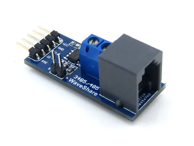

Hoi Michael,
Hoewel het zelf maken van een DCC centrale ( DCC signaal generator + Versterker etc. etc. ) natuurlijk heel leuk werk is, denk ik dat je het heel wat simpeler kunt doen ;)
Jaap heeft namelijk al zo'n centrale: De MultiMaus + versterker. Deze combo laat zich aansturen via XpressNet, een RS485 bus (65 Kbps) met het Lenz Protocol.
RS485 laat zich makkelijk met een Arduino aansturen.
Het kan nog makkelijker, want zoals al geschreven zul je enige vorm van terugmelding moeten hebben, door 1 van deze producten te gebruiken. Dat is weliswaar een USB uitvoering, maar wellicht heeft Wim ook nog de gewone RS232 uitvoering ( zo niet, doe mij even een PB ;) ). De s88XpressNetLI heeft aan de ene kant (PC / Arduino ) een RS232 aansluiting waartegen je makkelijk kunt praten via 'Serial'. De andere kant heeft een RS485 XpressNet aansluiting die aan het MultiMaus systeem aangesloten wordt. De s88XpressNetLI neemt het moeilijke deel van het Lenz protocol voor z'n rekening ( timing, low-level protocol etc. ) En... de s88XpressNetLI heeft een aansluiting om terugmelders aan te sluiten (en handelt deze ook helemaal af ( wederom timing, low-level etc. ). De terugmeld berichten komen uiteraard dan via de RS232 naar de PC / Arduino.
Dus... ik zou het mezelf makkelijk maken ;) En... met de genoemde combo, kan Jaap altijd nog naar P besturing overstappen als hij dat een keer zou willen  :P

Re: Zoon helpt vader: digitale baan besturen met Arduino.
« Reactie #23 Gepost op: 13 July 2017, 09:03:54 »
Hi Karts, DIT is precies wat ik zocht! Perfect. De eindsignalering is prima te doen met wat simpele oplossingen als een optocoupler of hal sensor. Dat is niet zo'n uitdaging. Het ging vooral om het bedienen van de trein en geluidseffecten, zonder dat hiervoor een aanpassing aan de baan of loc nodig was. Ik ga me even inlezen in het Lenz protocol. Bedankt voor je hulp!
72sonett
« Reactie #25 Gepost op: 13 July 2017, 09:48:52 »
Inderdaad, dat hadden we al verzonnen ... dus er komen meer signaleringen op. Maar het signaleren is niet zo lastig. De aansturing was waar ik naar opzoek was.
Inmiddels dit mooie bordje gevonden:
In combinatie met een Arduino kan ik daarmee de XpressNet besturing maken.
Iedereen bedankt voor het meedenken. We houden jullie uiteraard op de hoogte over het resultaat.
« Reactie #26 Gepost op: 13 July 2017, 10:09:00 »
Wel even opletten of de 'pinning' overeenkomt ;)

Wat betreft detectie, je kan het wiel opnieuw uitvinden maar er zijn al veel varianten en schema's beschikbaar. De meest populaire is de stroomdetectie. Deze vind ik zelf ook het makkelijkste omdat je alleen een stukje spoor hoeft te isoleren en klaar. Later ook nog relatief makkelijk te verplaatsen, geen aanpassingen aan het materieel nodig* en detectie over een lengte baan. Andere bekende varianten zijn met IR-reflectie, IR-detectie/lichtsluis, licht detectie/LDR's, reedcontacten of schakelrails. Daarvan vind ik IR-reflectie het mooist omdat deze erg ongevoelig voor licht kan zijn, er geen aanpassingen aan materieel nodig is en in tegenstelling tot een lichtsluis er geen zichtlijn over het spoor nodig is maar in de rails verwerkt kan worden.
En bordjes als die zijn wel mooi maar bedenk dat de losse chip ook geen drol kost en eigenlijk alleen een condensator en een weerstand nodig heeft. 8)
Yes, bordje heeft de mogelijkheid pins te switchen.
