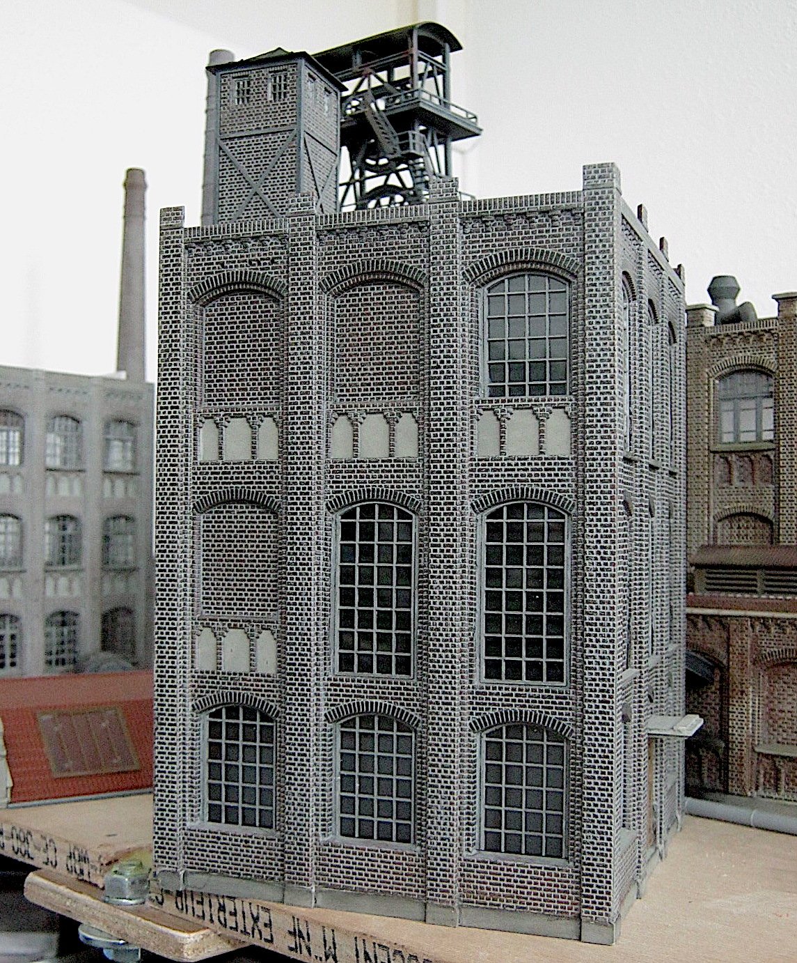

Vanmorgen met wat vertraging een nieuwe (2019) Faller kit ontvangen.
Ga van deze kit diverse onderdelen gebruiken voor het industriegebied  ;)
  • Berichten: 26883
  • Eens komt het goed.
    • MIL MOD
Re: Mijn eerste H0 modeltreinbaan in aanbouw
« Reactie #8112 Gepost op: 24 January 2019, 14:44:11 »
De originele Kibri kozijnen en de vervangende hogere kozijnen.
Eerst worden de kozijnen gemonteerd.
Daarna worden Evergreen strips links en rechts van de kozijnen gemonteerd in dezelfde dikte als de kozijnen.
En op de strips wordt het glas gemonteerd. Klaar.

Bijna alweer een gevel klaar. De lijm eerst goed laten drogen en dan de vensterbanken nog monteren.
Rechts boven het originele Kibri kozijn formaat maar met een totaal ander kozijn.
Op de eerste verdieping de kleine Kibri kozijnen vervangen door grote (hoge).
Op de begane grond ook grotere kozijnen geplaatst.
Kost behoorlijk veel tijd maar ik ben er happy mee  ;D
