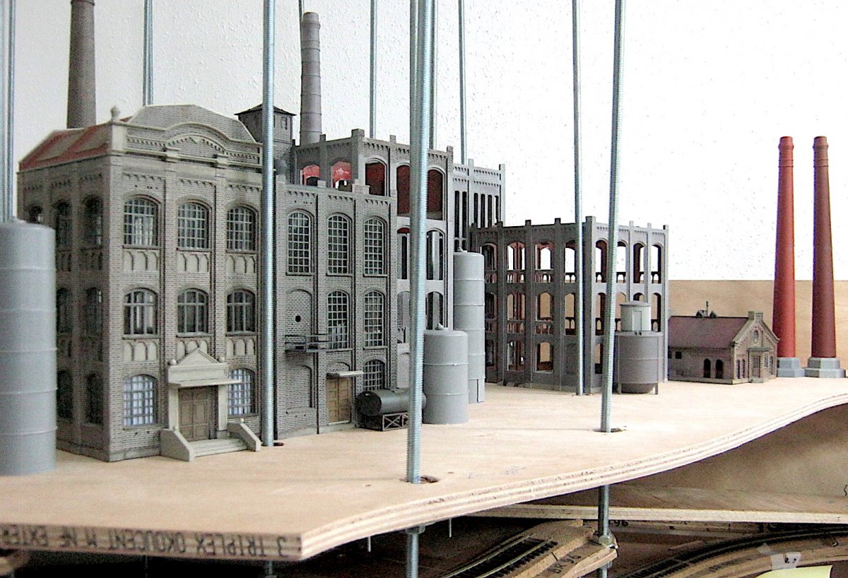

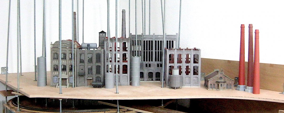

Maak straks nog foto's met meer industriegebouwen op de nieuwe ondergrond. Met draadeinden want daar ben ik nog niet mee klaar.

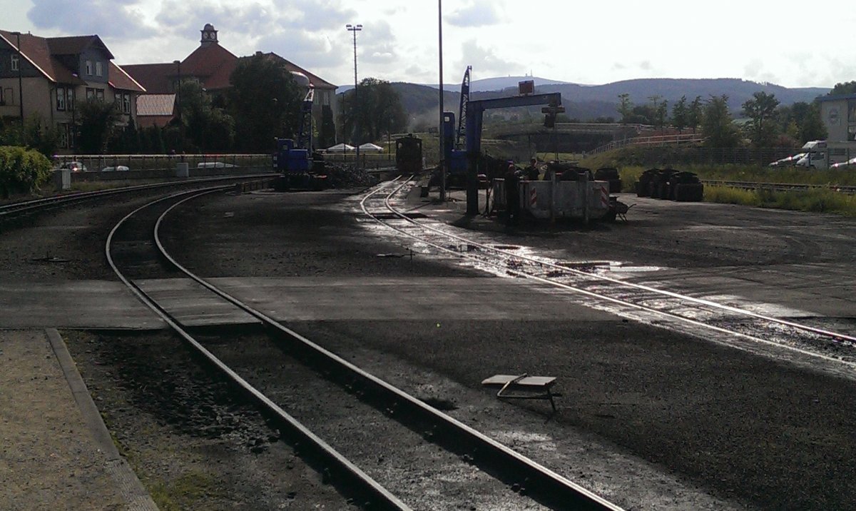

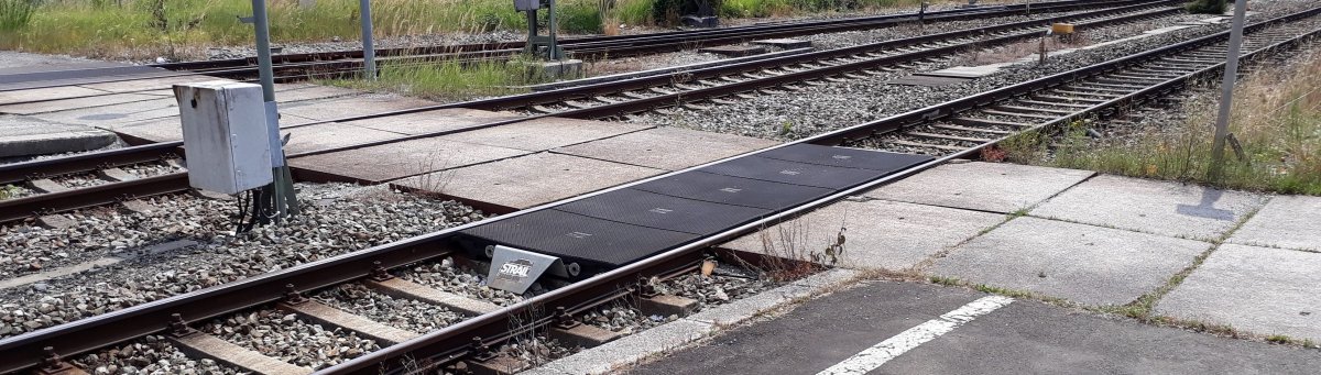

« Reactie #8034 Gepost op: 18 January 2019, 14:35:40 »
hoi,
Klopt het dat stelconplaten ook in Duitsland worden gebruikt?
Oftewel: "großflächenplatten". Onder andere: Stelcon.de Referenzen. Ik moet nog even in mijn "database" van (oude) foto's kijken of ik iets voor je kan vinden. In Duitsland werd wel vrij veel gestort beton gebruikt. In NL meer platen omdat je vooral in west-nederland slechte grond hebt en dus regelmatig moet recht (omhoog halen) leggen. Voor overwegen werden wel veel "stelconplaten" oftewel betonplaten gebruikt.
Groet Ronald.
« Laatst bewerkt op: 18 January 2019, 14:37:23 door Ronald Koerts »
Ronaldk
  • Berichten: 8831
Re: Mijn eerste H0 modeltreinbaan in aanbouw
« Reactie #8035 Gepost op: 18 January 2019, 17:06:46 »
hoi,
Even wat opgezocht:
Bij de HSB in de Harz.
Station Garmisch.
Uit het blad "Bahn und Hafen" Eisenbahn Exclusief 2019-01
uit modelbahnschuhle 26 "am ladegleis".
Groet Ronald.

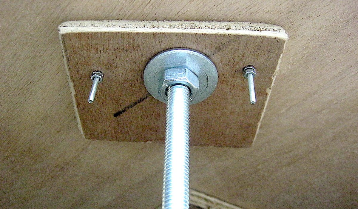

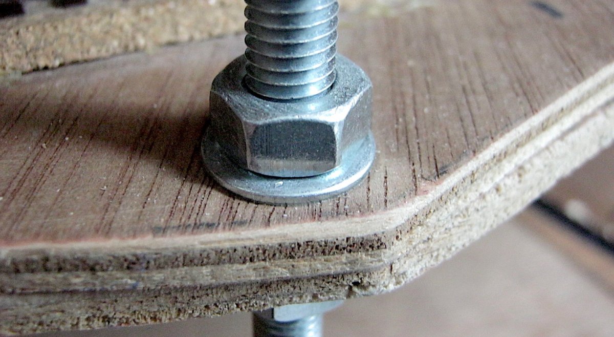

« Reactie #8039 Gepost op: 18 January 2019, 22:07:22 »

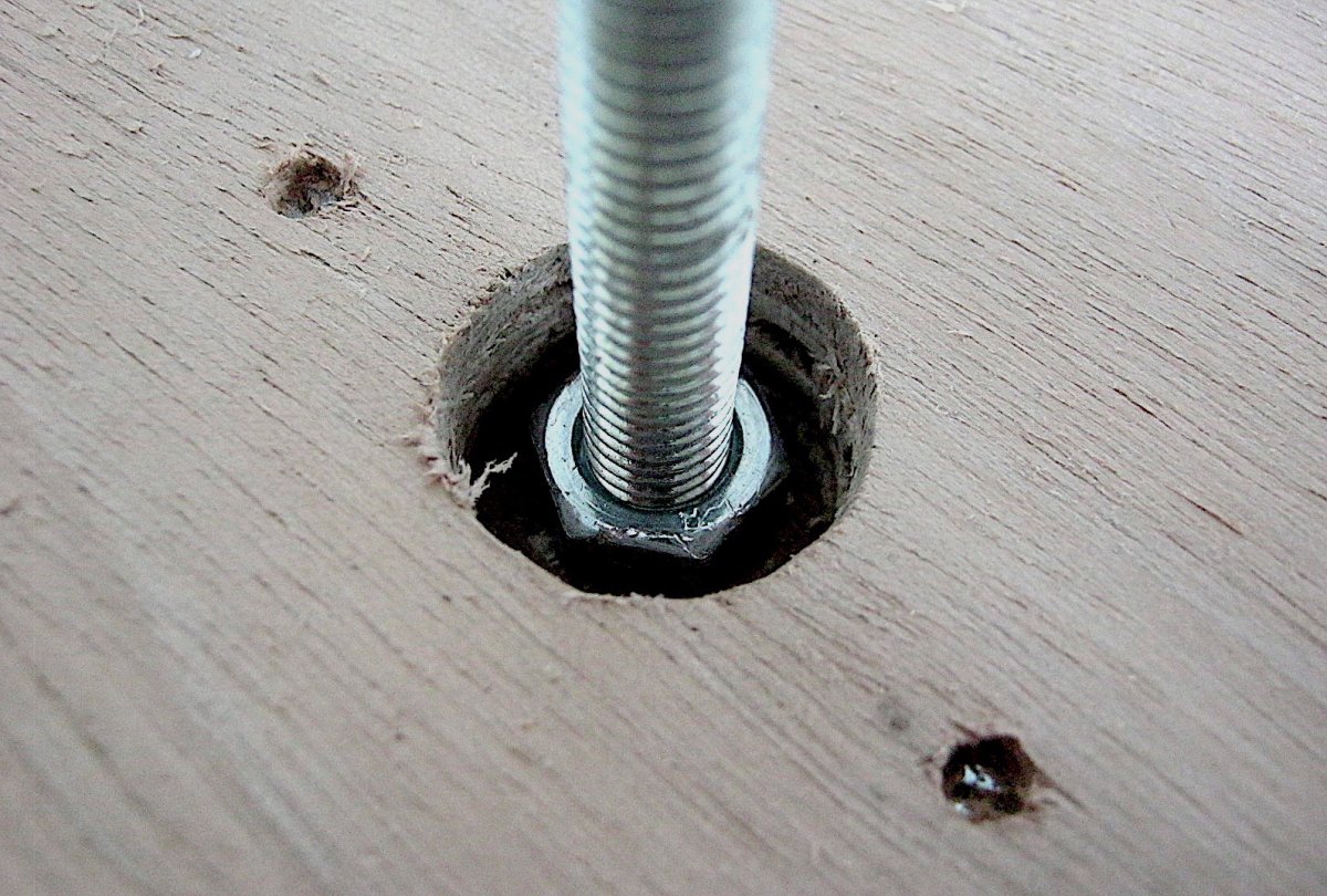

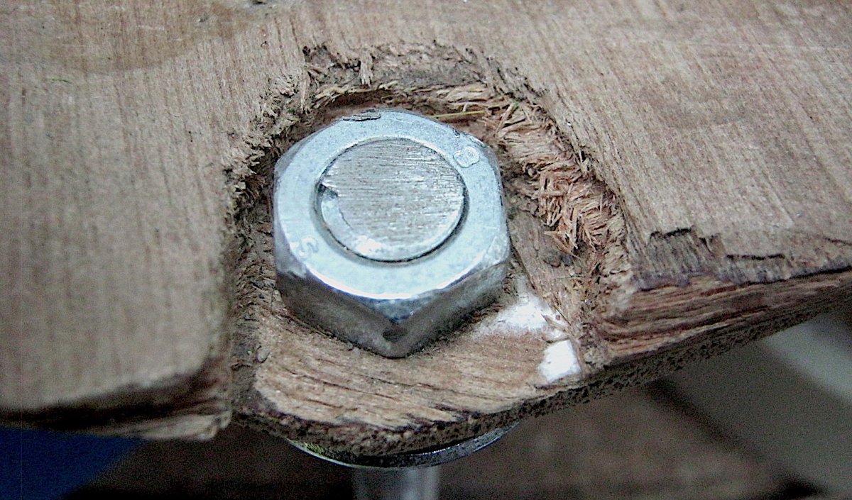

En waar zijn nu de plankjes voor??
Bij het gebruik van draadeinden wordt het laatste stuk afgezaagd zodat er een soort stompje overblijft van draadeind met een moer.
Dit is alleen toepasbaar als het niet in het zicht komt.
Komt het wel in het zicht dan vijl ik het restje draad en in dit geval de half verzonken moer af tot de bovenkant van het hout. Op de foto moet het nog afgekit worden.
En nu de plankjes.
Omdat ik niet 24 draadeinden met moer wil wegvijlen maak ik het gat in de ondergrond groter (14 mm) zodat de moer er helemaal in verdwijnt. Tevens heb ik door het grote gat wat extra speling om de draadeinden door te voeren.
Door een plankje aan de onderkant van de grondplaat te monteren met wat houtlijm en 2 boutjes met moertjes wordt het plankje en de ondergrond als het ware een geheel. Hierdoor kan ik met de moer aan de bovenkant het geheel goed vastzetten.
Het enige wat nog moet gebeuren is het afzagen van het draadeind en het gat dichtkitten.
