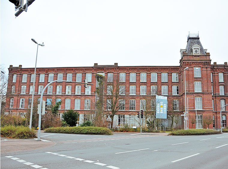

Het dakje doet mij hier aan denken Wim. Spinnerij van Delden in Gronau.
Deze sieruitvoering met kantelen is misschien ook leuk.

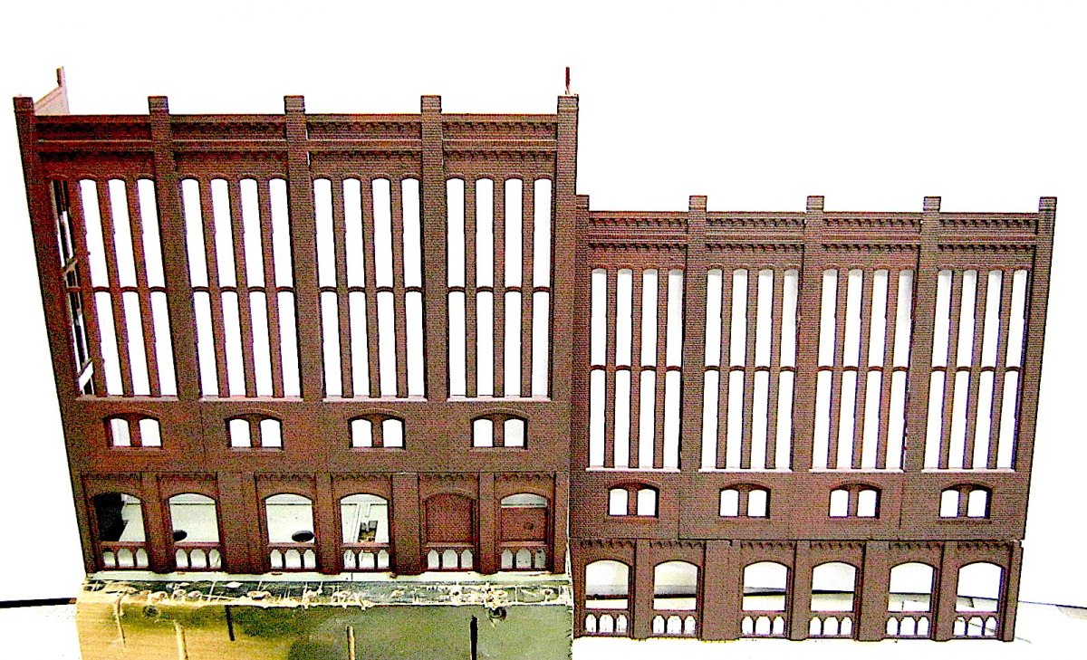

De nieuwe fabriek is in de basiskleur gezet. Vanavond laat gaat de voegen mix er nog overheen.
Ga zo beginnen om de fabrieksnaam te maken en te monteren op een ondergrond die op een van de fabrieksgebouwen wordt gemonteerd.
Naam fabriek:
RHEIN-RUHR CHEMIE

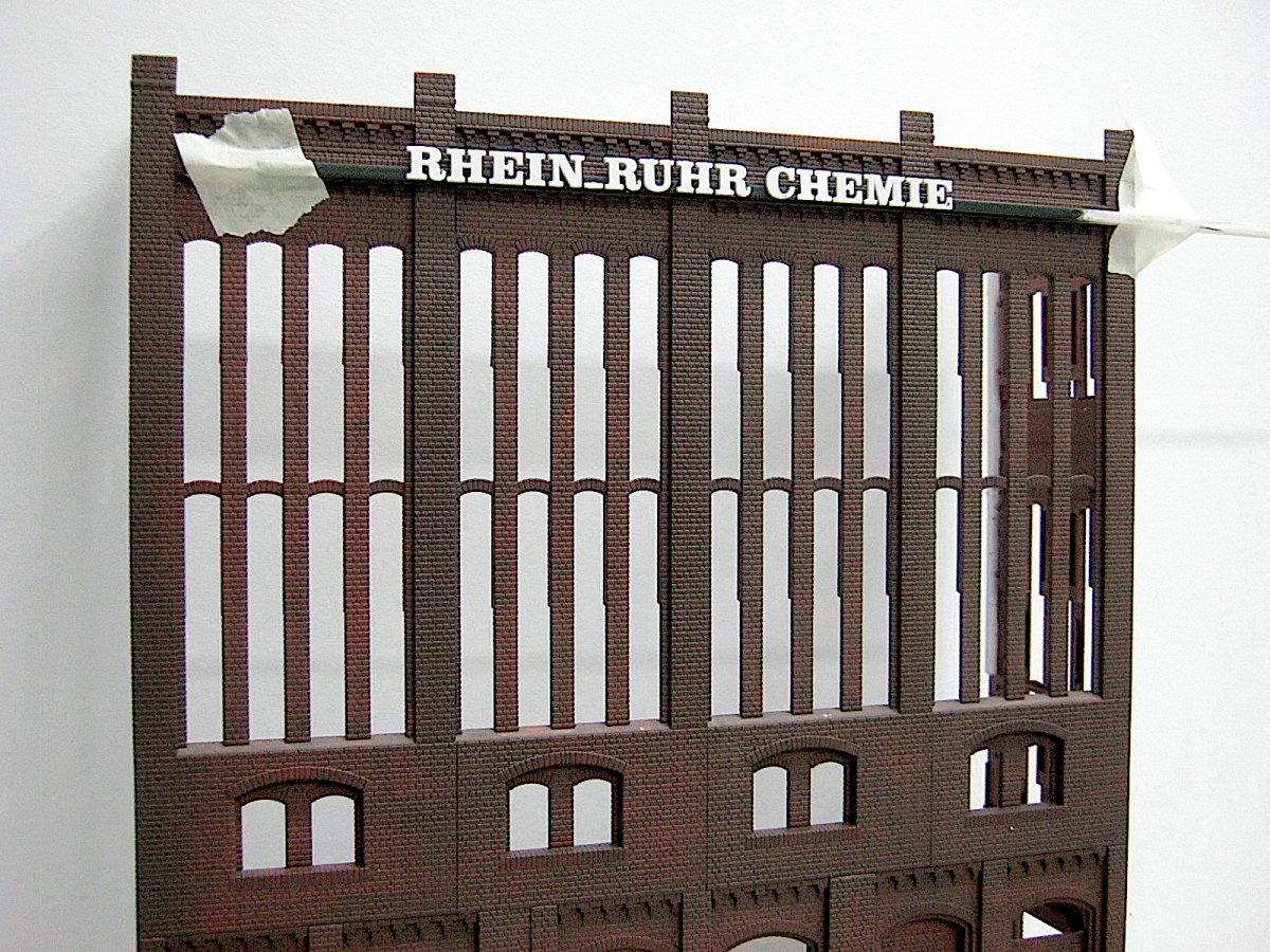

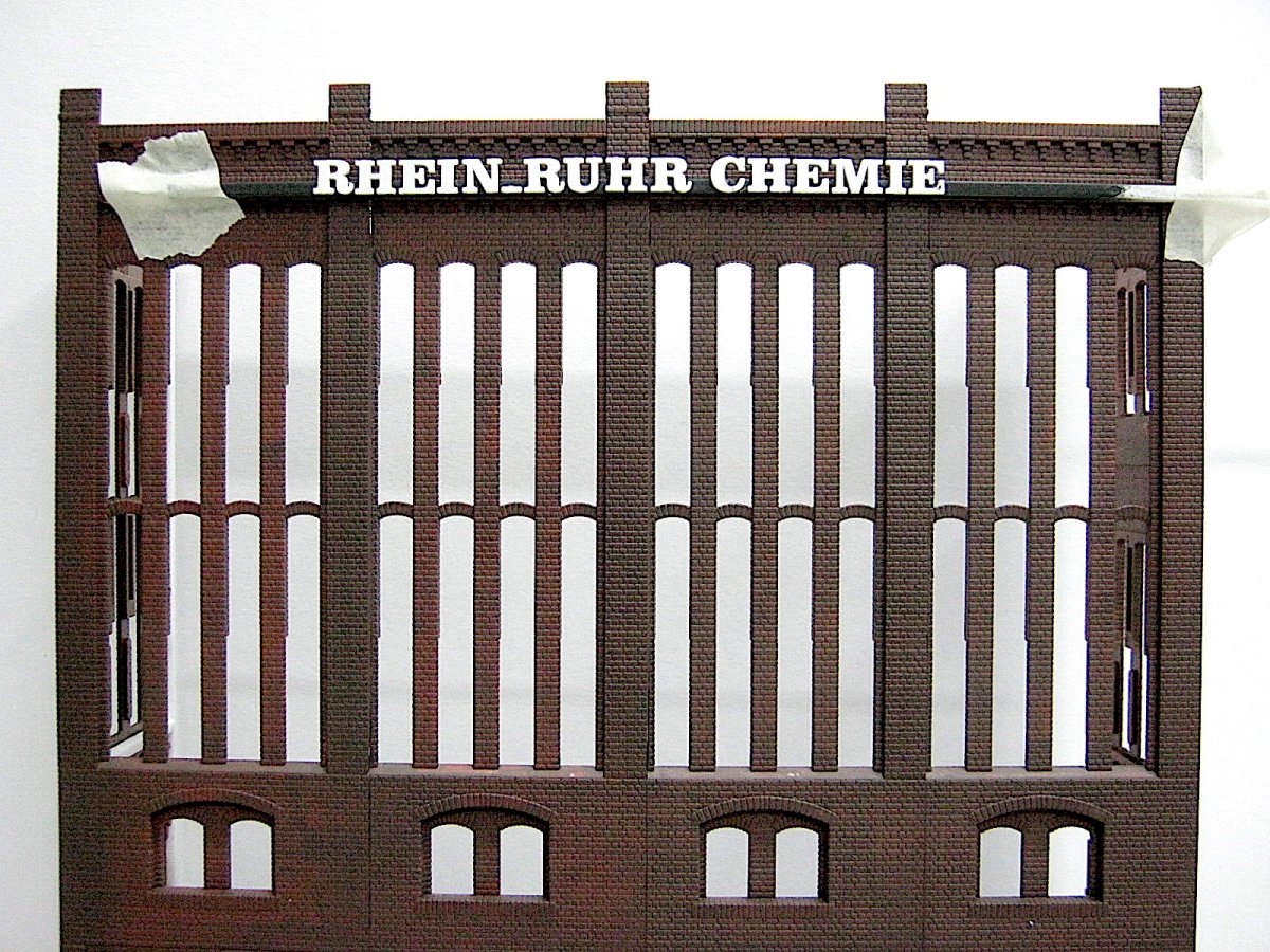

« Reactie #7842 Gepost op: 03 January 2019, 17:43:38 »
Een hele middag druk geweest voor een paar letters...........
