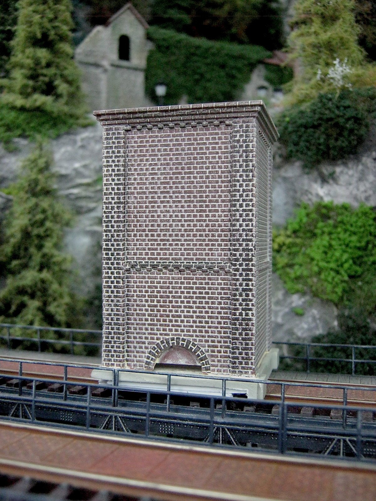

Heel mooi geworden  (y)  Even voor de lezers thuis: hoe heb je het precies gedaan? Eerst in de baksteenkleur geverfd, toen de lichte "voeg-laag" er overheen en toen die lichte laag weer van de bakstenen afgepoetst? Moet je dan wachten tot de "voeg-laag" bijna droog is of direct na het aanbrengen beginnen met poetsen? Of poets je het met verfverdunner of -verwijderaar?  :)
Hoi Martijn, Bart en alle anderen,
Hierbij het "verfverslag" voor de bakstenen gevels en voegen.
Voor het verven eerst het plastiek vetvrij maken.
Ik doe dit altijd door onder de kraan goed te spoelen met handwarm water. 24 Uur laten drogen.
Alle gebruikte verven zijn van Vallejo Model Air.
#1 Bakstenen gevels.
Verfmix van:
71.080 roest
71.057 zwart
71.105 wit
71.005 bruin
71.161 thinner
Verhouding:
100:6:1:2:6
Je kunt de mix naar believen lichter of donkerder maken door meer of minder zwart te gebruiken.
Met deze mix alles verven.
#2 De voegen.
Verfmix van:
71.033 geel oker
71.105 wit
71.057 zwart
71.161 thinner
Verhouding:
4:25:1:40
Breng de verfmix op de gehele gevel aan met een platte kwast. Goed opletten dat de mix goed in de voegen komt!
Je krijgt strepen maar dat is niet erg. In het echt is ook niet alles egaal gekleurd.
Voor de volgende behandeling min. 12 uur laten drogen. Liever 24 uur.
#3 Bakstenen kleuren.
En nu de grote truc  ;D
De bakstenen worden gekleurd met kleurpotloden. Nee dit is GEEN grap!
Je moet alleen potloden gebruiken van Faber Castell Albrecht Durer.
Dit zijn:
182 Brown Ochre
283 Burnt Siena
280 Burnt Umber
Er zijn nog veel meer bruikbare potloden w.o. 187, 180, en 175 maar ik beperk me even tot de 3 bovenstaande kleuren.
Mogelijkheid 1.
Alles kleuren met 182
Daarna details (randen, vensterbanken, etc) kleuren met 283.
Mogelijkheid 2.
Alles kleuren met 283
Details kleuren met 280
Als je meer kleur wilt kun je voor een tweede keer kleuren.
Belangrijk is dat je rustig kleurt en niet te hard drukt en NIET in de voegen kleurt.
Als tip kan ik nog meegeven dat je (net als ik dat heb gedaan) uitvoerig moet gaan testen. Dat is de enige manier om te bepalen wat je zelf wel en niet mooi vindt.
Als er nog vragen zijn dan hoor ik dat wel.
Succes!
