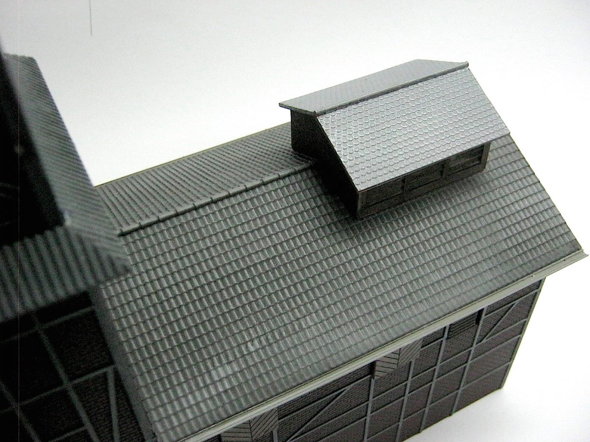

De gaten in het dak voor de lift kabels aangepast en de afdichtingen iets ingekort.
Ook schoorsteen onderdelen gevonden om twee exemplaren te maken want een beetje opleuken kan nooit kwaad.
In deze Faller kolenmijn set zitten twee (??) onderdelen. Ze zijn bruikbaar om op het mijnschacht gebouw een dakopbouw te maken. Uit plastic 2 stukken uitgesneden en in de scrap box een stuk dak gevonden. Alles op maat gemaakt en de dakopbouw kan gemaakt worden incl. nok.

Wim, wat zit die poort op een vreemde plaats? De kabelbaan loopt 'door' de opening.

Hoi Allie,
Ja die poort zit inderdaad op een nogal vreemde plaats t.o.v. de kabelingang.
In de poort/opening komt nog een grote deur. Of ik kan de opening dichtmaken met bakstenen.
Maar een geluk bij een ongeluk is dat deze kant van het ophaalgebouw op de baan niet zichtbaar is.
Was dat wel zo dan zou ik toch echt wel na een realistische oplossing moeten zoeken.
Bedankt voor het meedenken Allie!  (y)

Hoi Wim,
Als ik zo naar de plaatjes van dat huisje met de hijsmachine kijk lijkt het erop dat er aan weerszijden een deur zit waardoor je en soort doorgang krijgt. Dat is een merkwaardige plek voor een hijsmachine. Is het dan niet veel makkelijker om het dak 180 graden gedraaid te bevestigen? Dan zitten de openingen voor de kabels boven de ramen, en niet boven de deuren. Of sloop je de boel als je het dak los maakt van de rest?
Groeten, Peter

Hoi Peter,
Als ik het dak 180 graden draai dan komen de openingen inderdaad boven de ramen  :o
Maar ik heb het gebouwd zoals het in de bouwbeschrijving staat. Fout dus. Kan het dak helaas niet meer draaien want het zit muurvast.
Hadden ze jou de bouwbeschrijving maar laten maken dan was er geen probleem geweest  (y)
Ik zal meneer Faller eens bellen dat ze contact met je op moeten nemen  ;D
Bedankt voor het meedenken Peter  (y)

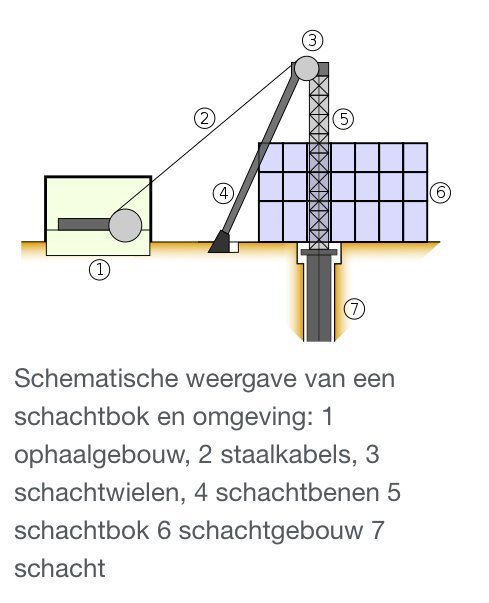

Hans Grasmaijer is zo vriendelijk geweest om een mooi plaatje te maken van een schachtbok.
Super bedankt Hans!
Volgende week maakt hij nog een aantal 3D tekeningen van de mijnschacht met gebouwen.
De schachtbenen staan ieder in een hoek die de helft is van de hoek van de kabels van de nok naar het ophaalgebouw.
Daardoor wordt vrijwel de volledige kabelkracht door die benen opgevangen.
Dus heb je daarvoor een flinke fundatie nodig.
De schachtwielen zijn dubbel omdat er altijd twee liften zijn die aan elkaar verbonden zijn. Zo worden de gewichten van die liften uitgebalanceerd. (Koepesysteem)
