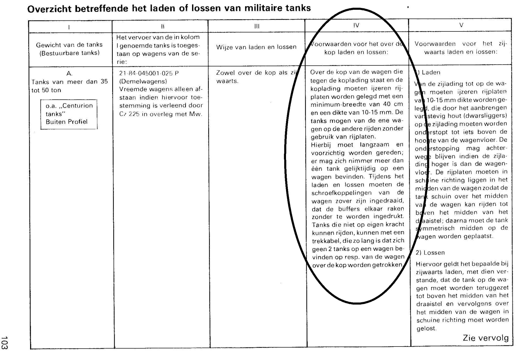

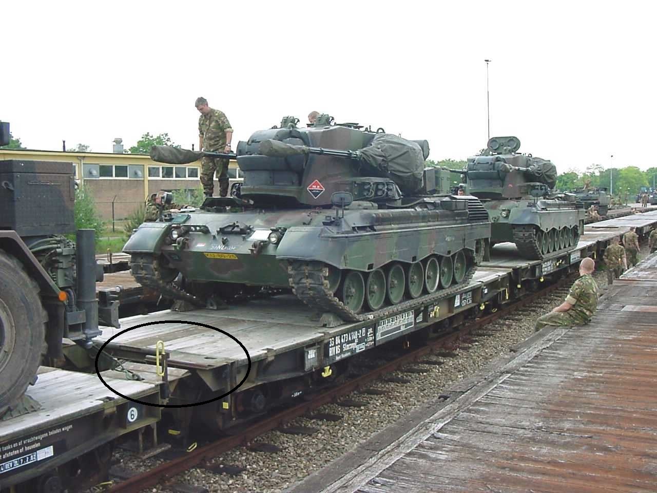

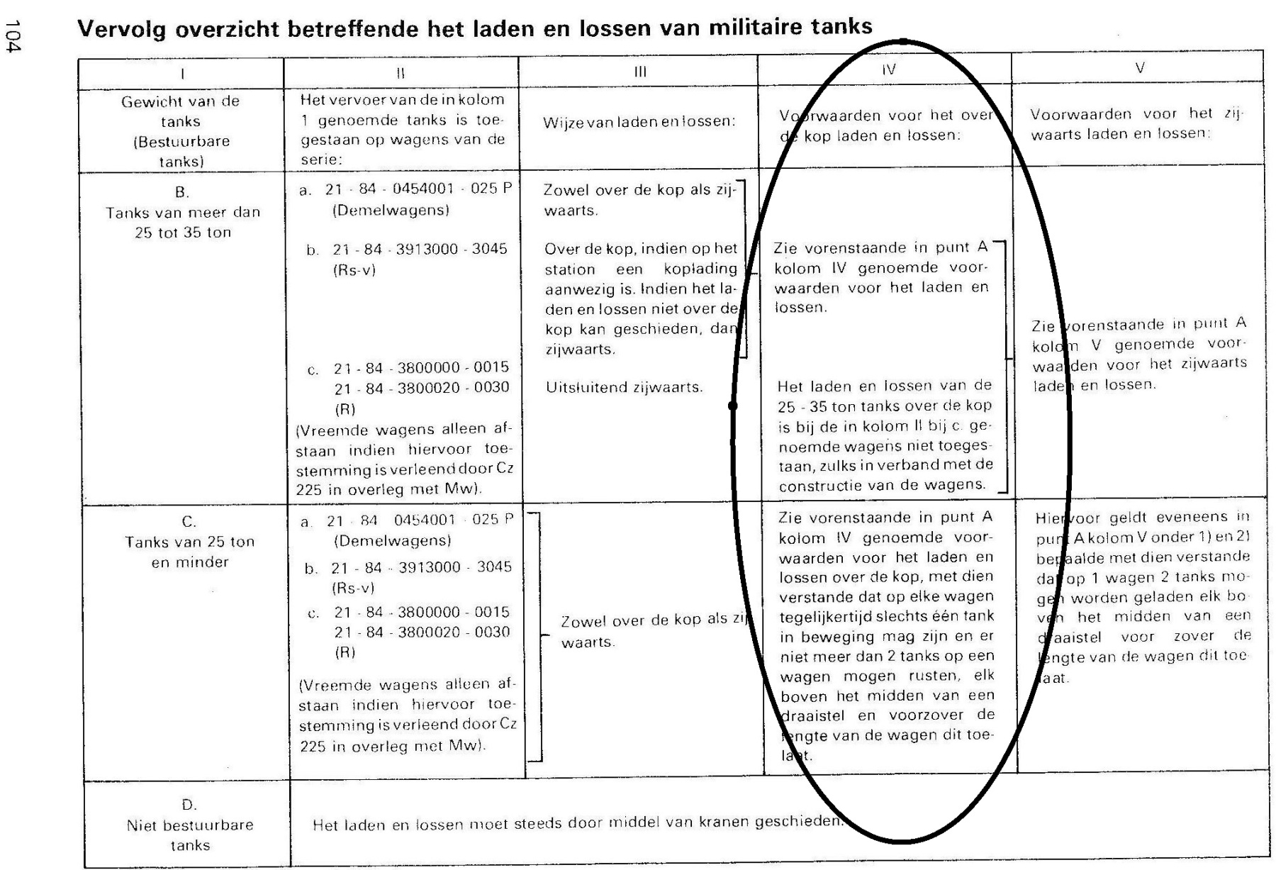

« Reactie #27301 Gepost op: 17 March 2022, 15:03:33 »
Ik betwijfel of dat er extra platen tussen de wagens gebruikt worden?
  • Berichten: 6339
« Reactie #27302 Gepost op: 17 March 2022, 15:09:01 »
Tanks hebben die ieg niet nodig. De kier is hier voor de meeste wielvoertuigen ook geen groot probleem, denk ik.

  • Berichten: 5708

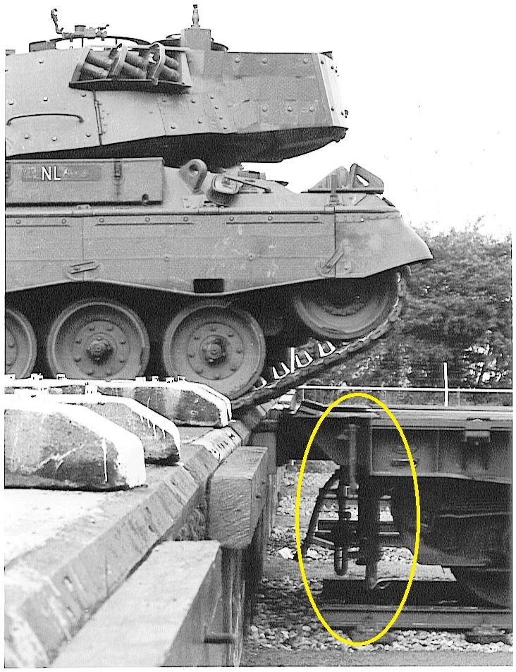

« Reactie #27304 Gepost op: 17 March 2022, 15:29:46 »
Volgens mij moest er bij laden en lossen ook een ondersteuning aangebracht worden ter hoogte van de buffers van de wagons.
Maar dat zal Hans Reints beter kunnen vertellen.

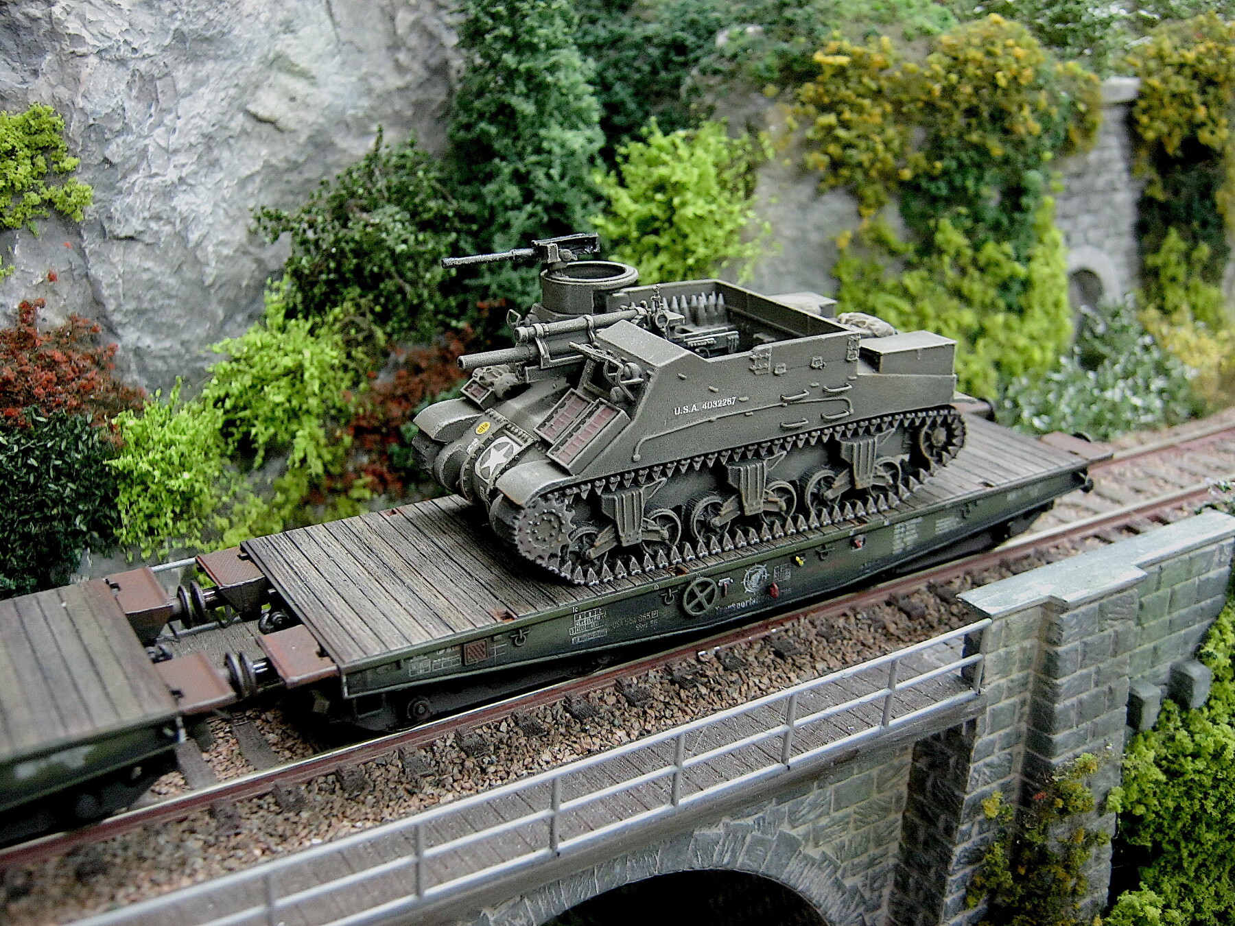

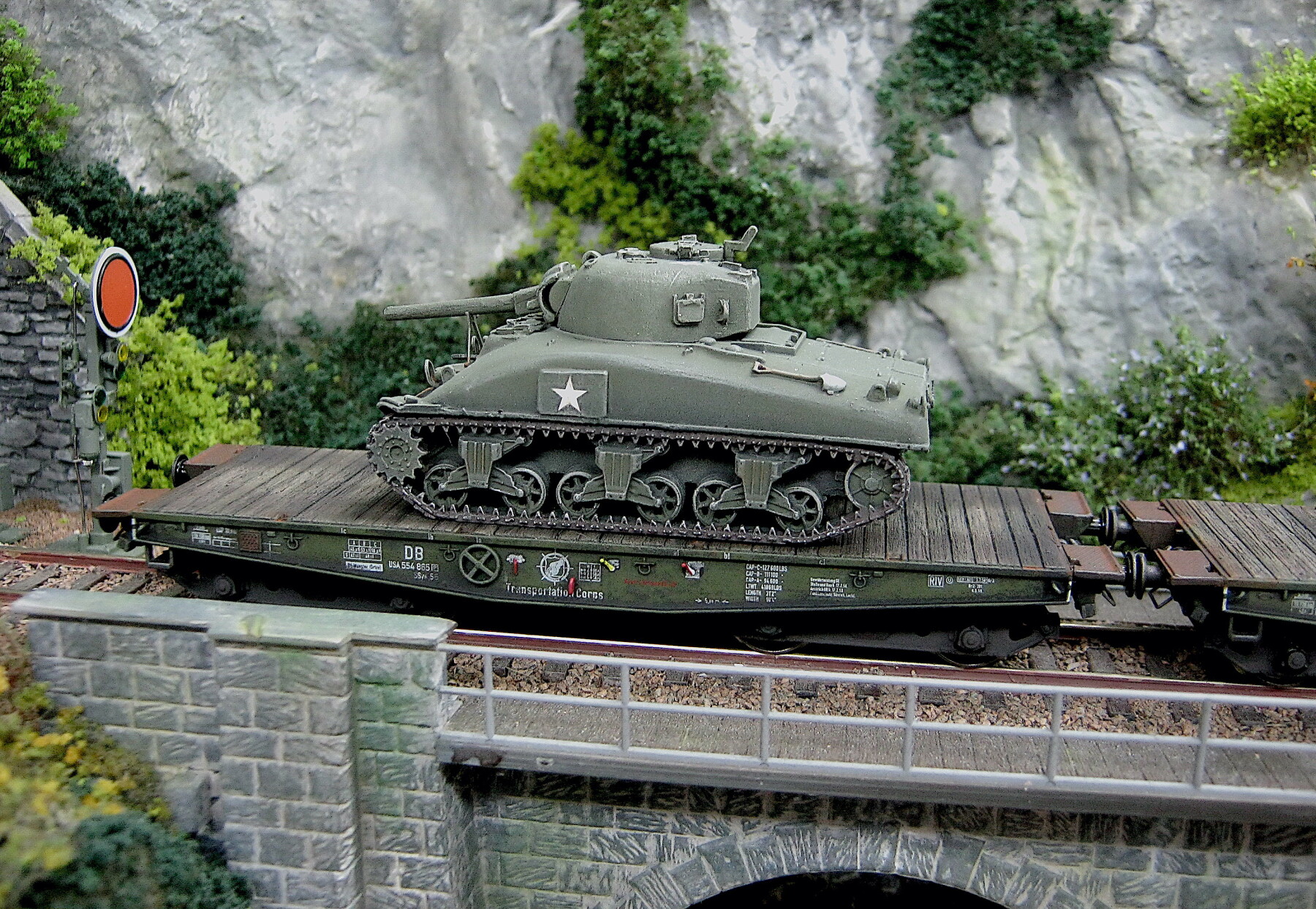

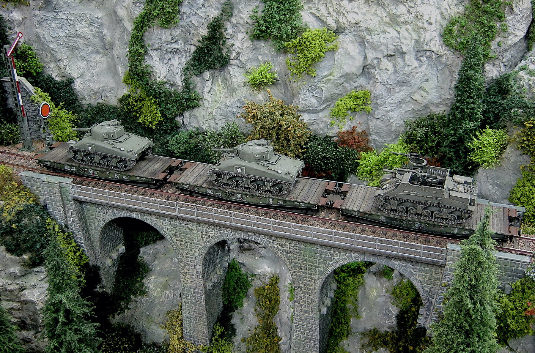

« Reactie #27305 Gepost op: 17 March 2022, 16:14:04 »
Hier dan 3 van de 6 nieuwe wagens met "lading".
Nu kun je ook zien hoe mooi de rest van de wagens is verweerd.
  • Berichten: 6339
« Reactie #27306 Gepost op: 17 March 2022, 16:47:28 »
Die achterste heeft het onderstel van de Sherman. Welk type is dat?
de groeten van Jacob
En iets in LGBschaal:
  • Berichten: 5771
« Reactie #27307 Gepost op: 17 March 2022, 16:50:54 »
Mooi setje, wagon + tank. En mooi verweerd  (y)
  • Berichten: 26684
  • Eens komt het goed.
    • MIL MOD
« Reactie #27308 Gepost op: 17 March 2022, 16:52:19 »
Klopt, onderstel is van een Sherman tank.
Het is de M7 Priest met 105mm houwitser.
  • Berichten: 6339
« Reactie #27309 Gepost op: 17 March 2022, 16:58:13 »
Dank u  (y)

« Reactie #27310 Gepost op: 17 March 2022, 17:26:13 »

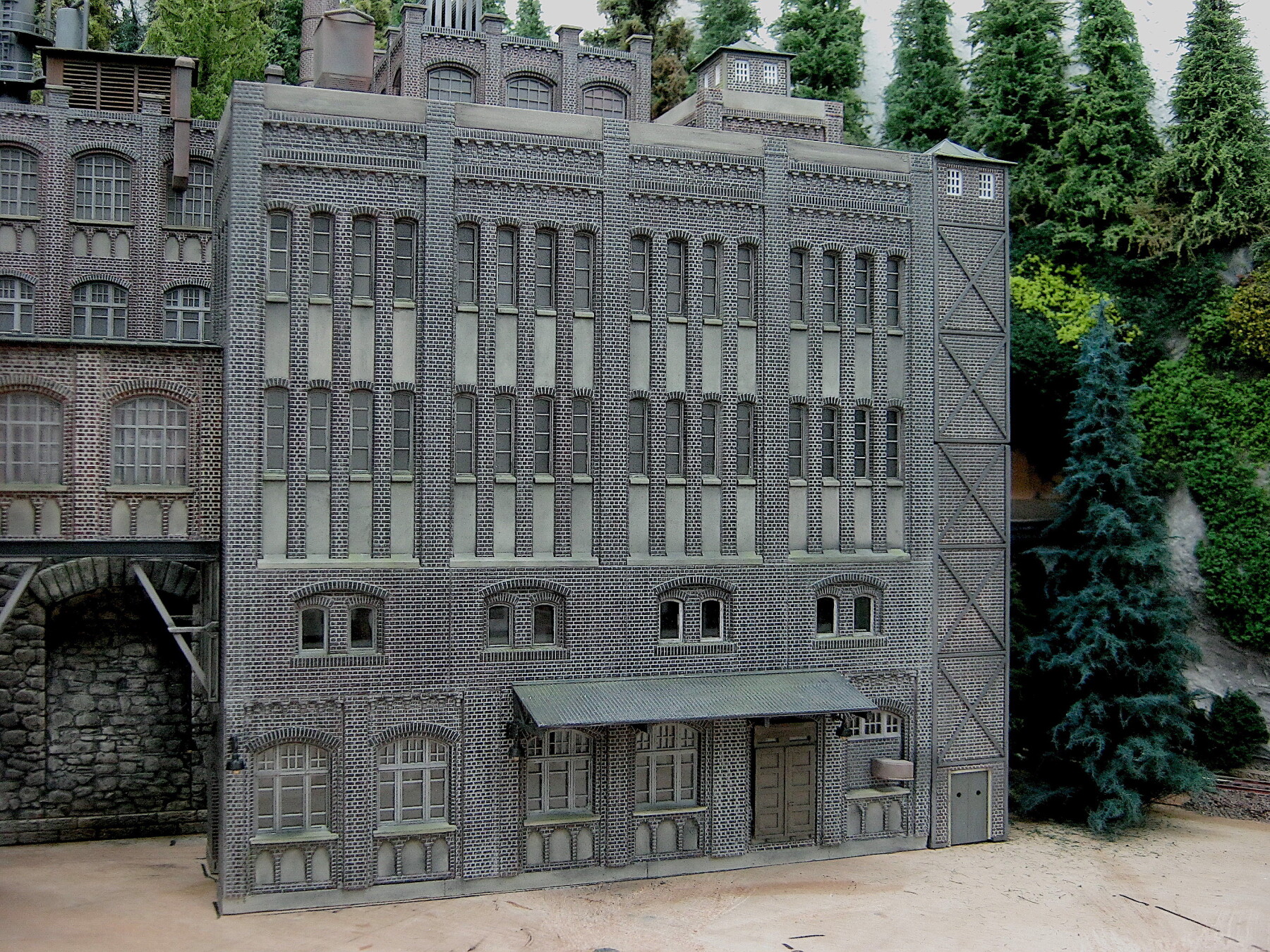

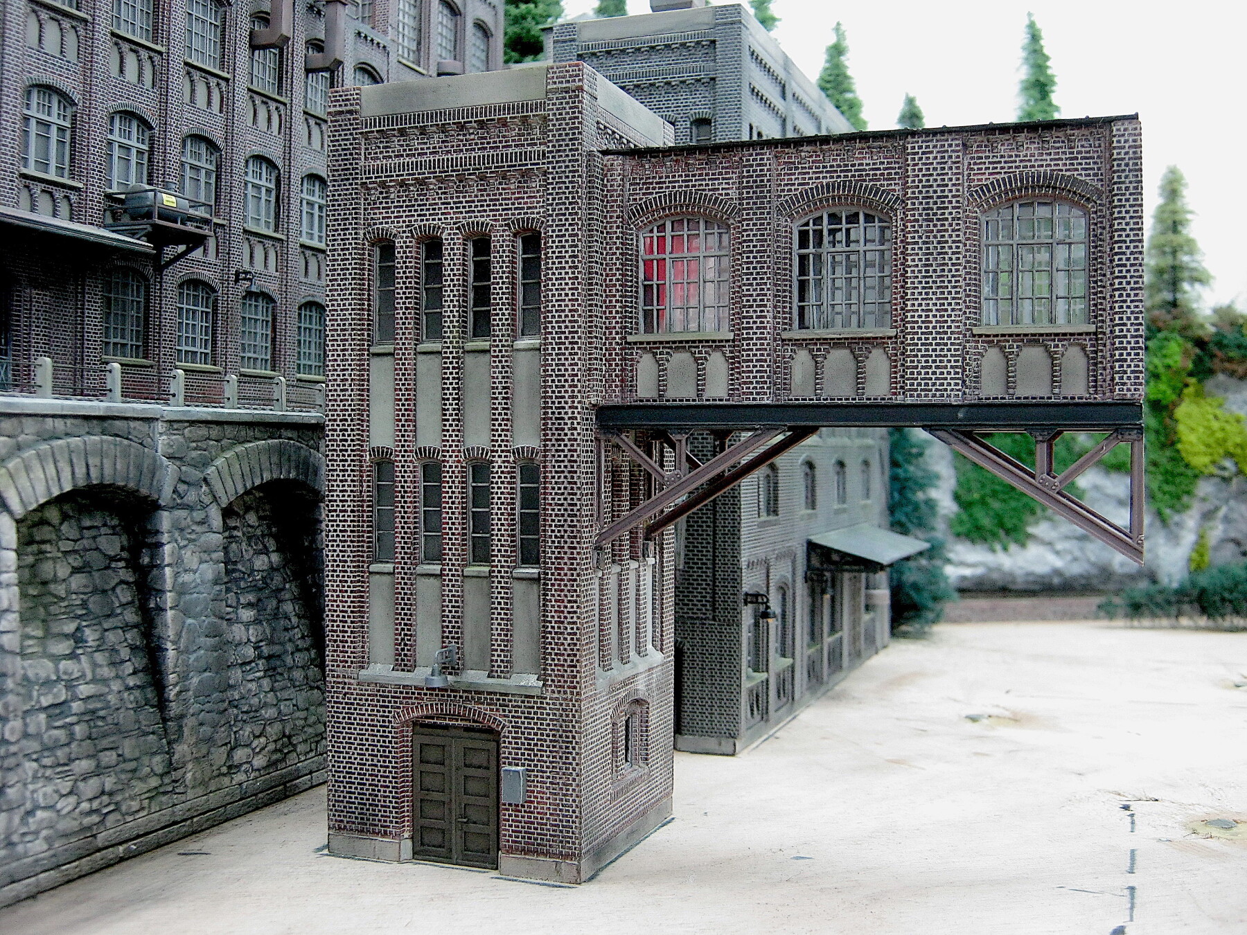

« Reactie #27311 Gepost op: 17 March 2022, 18:41:11 »
Alweer bedankt Hans!

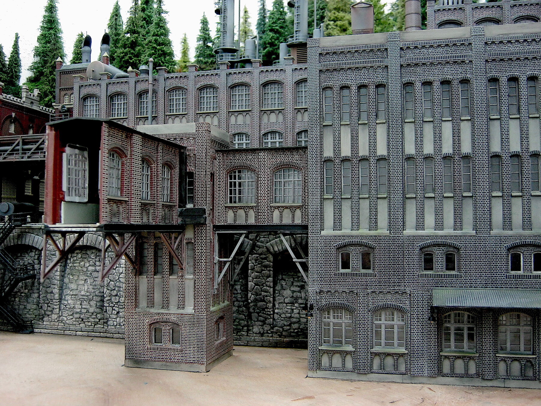

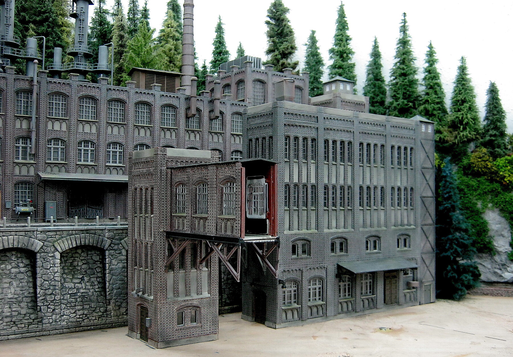

Het hoge fabrieksgebouw plus lift en het torengebouw met luchtbruggen zijn klaar.
Het is een aardig productieve dag geweest.
  • Berichten: 6339
« Reactie #27312 Gepost op: 17 March 2022, 18:52:52 »
Die brug (overloop) is heel mooi  (y)
  • Berichten: 7459
« Reactie #27313 Gepost op: 17 March 2022, 19:27:40 »
Vind je?
Eindigt gewoon in het niets.....
Ronald Visser.
Benrail
  • Berichten: 1328
« Reactie #27314 Gepost op: 17 March 2022, 19:42:23 »
Als je die foto's even naast elkaar zet zie je mooi hoe kunstig Wim die bakkies met groezel over t gebouw heeft gekiept.
is weer fraai Wim alsof ze er al jaren aan het werk zijn (y)
Groet van Ben
