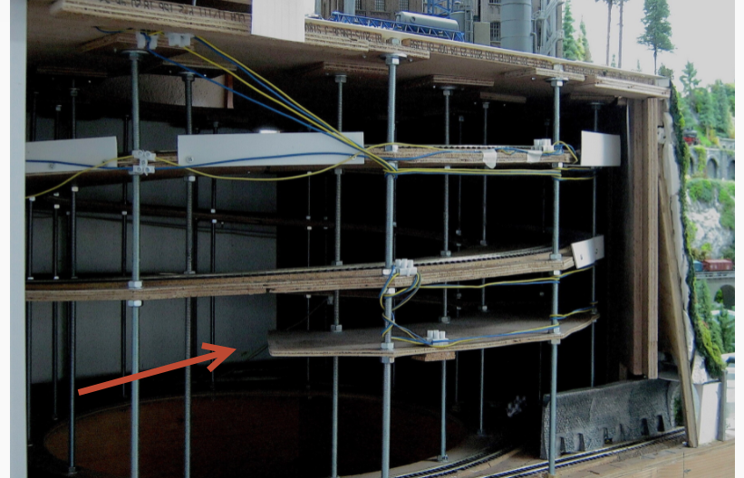

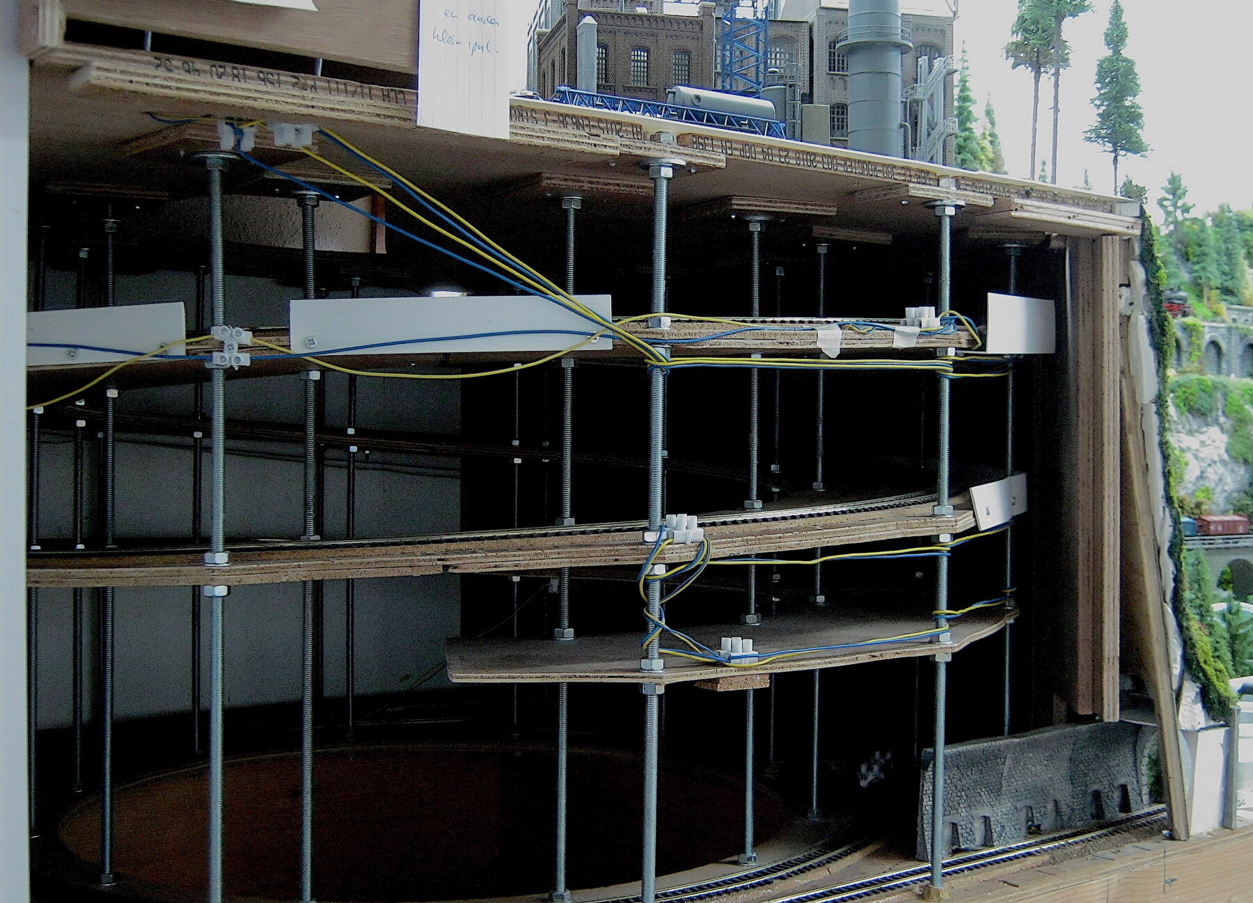

Hallo Wim,
Is dit een doodlopend stuk in de helix ? Of heeft dit een andere functie ?
Aford
  • Berichten: 492
  • Groeten René
« Reactie #22681 Gepost op: 31 May 2021, 08:02:38 »

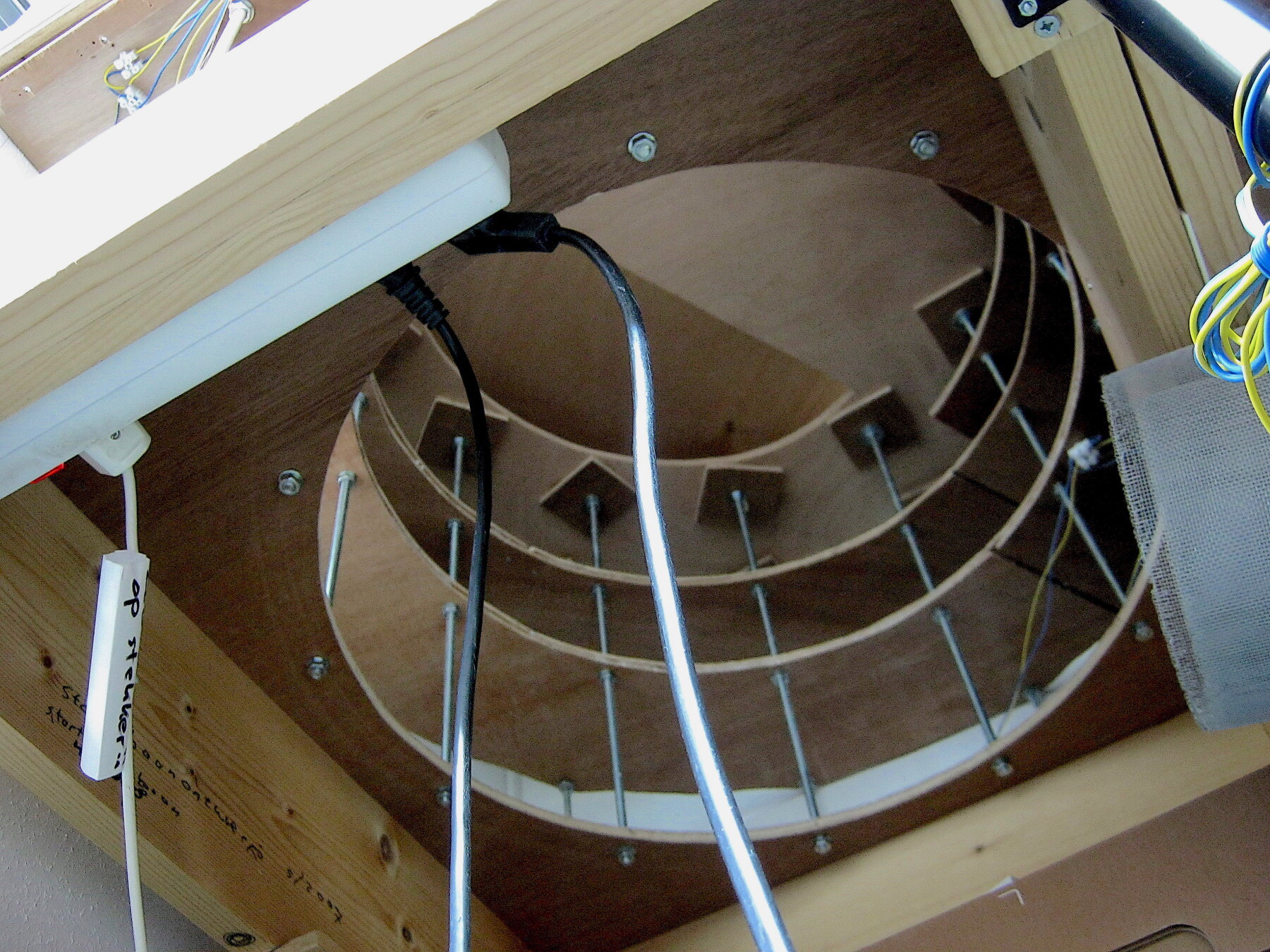

Zo een helix,ik zie dat je er in het midden vrije ruimte hebt om in te staan zodat je erbij kunt voor schoonmaak of ontsporingen etc.als de buitenkant afgetimmerd is.
Maar HOE kom je nou in die spiraal???????

Hallo Wim,
Hallo Frits,
Ja dit is een "doodlopend deel". Aan de rechterkant sluit een rails aan die daarna omhoog gaat.
Ik laat de helix in zo'n geval altijd een stuk doorlopen om alles mooi af te kunnen stellen.

« Reactie #22686 Gepost op: 31 May 2021, 17:20:40 »
Hallo René,
Ik kan heel makkelijk vanaf de onderkant in de spiraal komen. De onderkant is namelijk gewoon open  ;)

Ik heb inmiddels tegen wil en dank wat ervaring met vrije val en modeltreinen. Mijn ervaring met vangrails is dat een trein zijn kans grijpt als 'ie ergens een gaatje tussen twee vangraildelen ziet. Past er een trein tussen de vangrails en die schroefdraad door? Dan zou ik het dichtmaken als ik jou was.

Altijd fijn als iemand meedenkt!
Het klopt dat op de foto de valbescherming nog niet optimaal is. Maar dat komt omdat ik er nog mee bezig ben en dat ik alle gaten zodanig dicht maak dat er geen trein meer doorheen kan.
