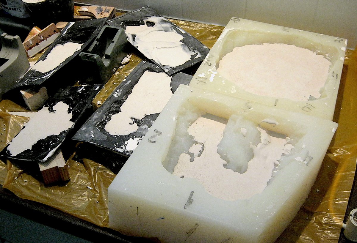

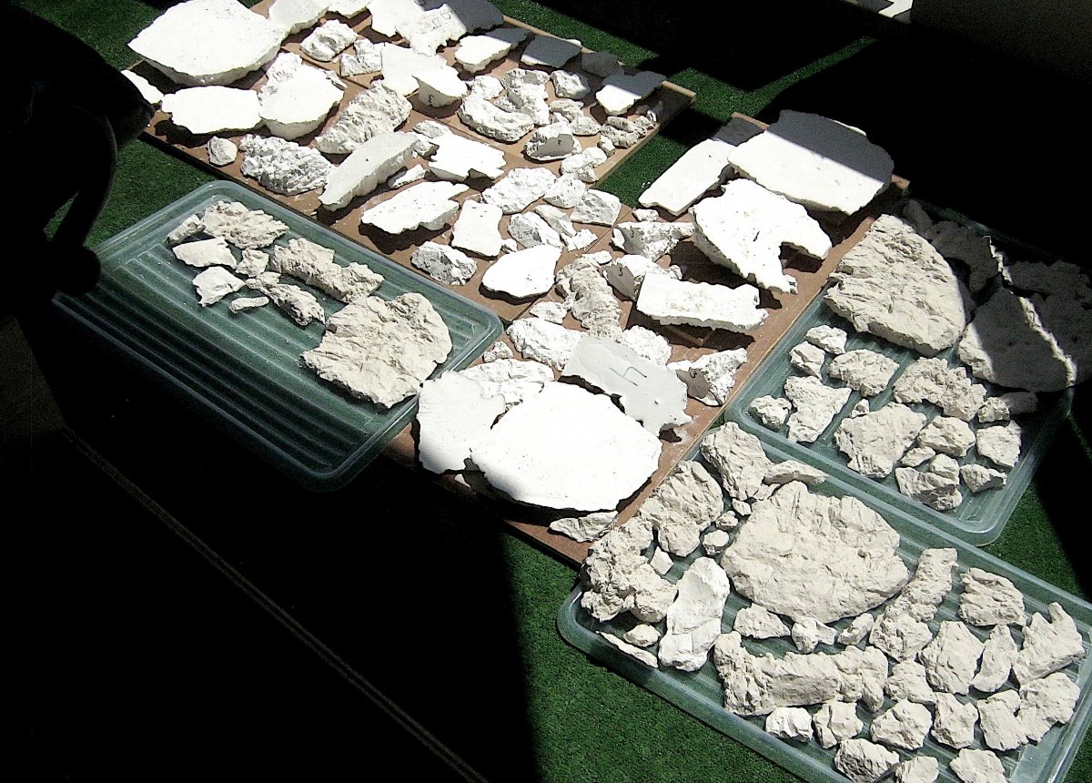

Vandaag de 3e en laatste (voorlopige) gipsdag.
Al bezig vanaf 7 uur. Uitstekend weer voor gipswerk en het droogt nu een stuk sneller in de zon.

Als je jouw gips snel laat drogen in de zon gaat die dan niet barsten?

Reactie #17060 Gepost op:
25 June 2020, 11:32:39 »
Ik ga nog een aantal uren door Cor. Maar daarna komt de grote beloning
@Johnny,
Nee hoor het gaat niet barsten in de zon. Het gips is natuurlijk door en door nat en voordat allemaal is opgedroogd.
Ik heb zelfs gips gedroogd in de magnetron. Dat gaat supersnel en ook hierbij geen barsten.

Reactie #17061 Gepost op:
25 June 2020, 16:48:58 »
KLAAR !!

Dat is een heel mooie archeologische vondst uit het gipsen tijdperk Wim!

Reactie #17063 Gepost op:
25 June 2020, 20:07:28 »
Gipsen is een erg leuke klus behalve telkens weer wachten tot het gips in de mal wat is gedroogd/gehard voordat het eruit gehaald kan worden. Geduld en geduld.
Maar ik heb nu samen met de andere afdrukken voldoende om een serie flinke rotsen te kunnen bouwen.
En daar begin ik al vrij snel mee

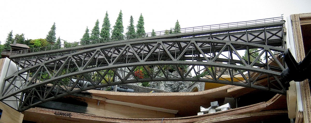

Reactie #17064 Gepost op:
26 June 2020, 06:46:12 »
Vandaag kan het gips op het balkon lekker verder drogen.
In de tussentijd ga ik alle Noch bruggen voorzien van een "bovenste laag".
Deze lagen kan ik dan gelijk meespuiten met de bruggen. Later meer info en foto's.

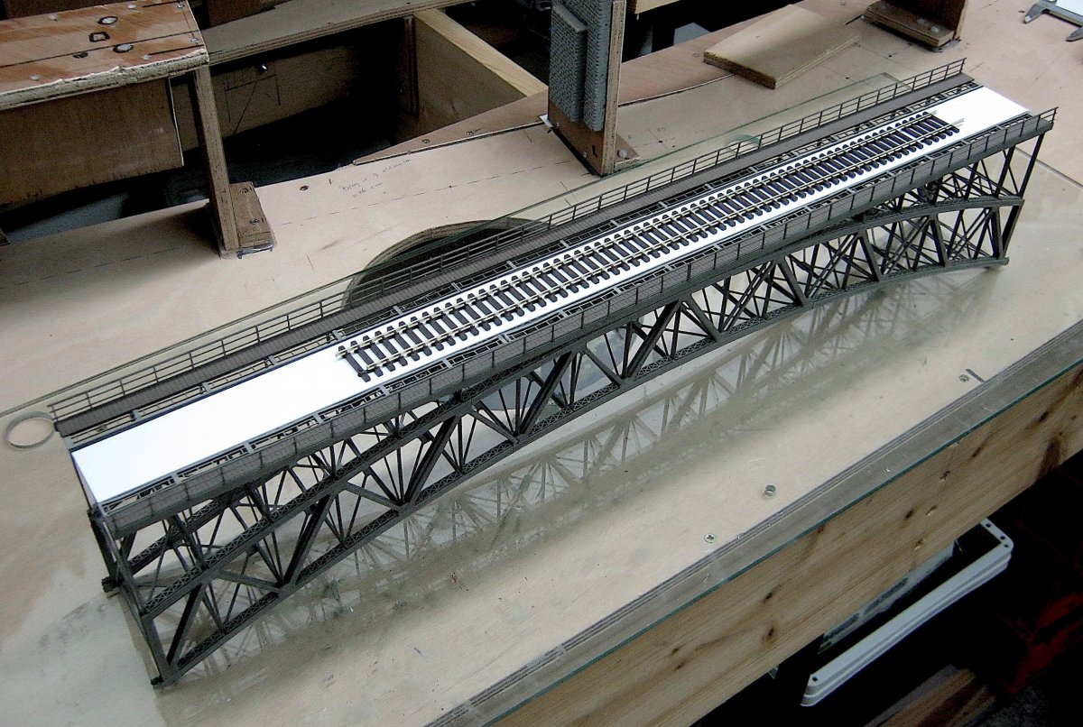

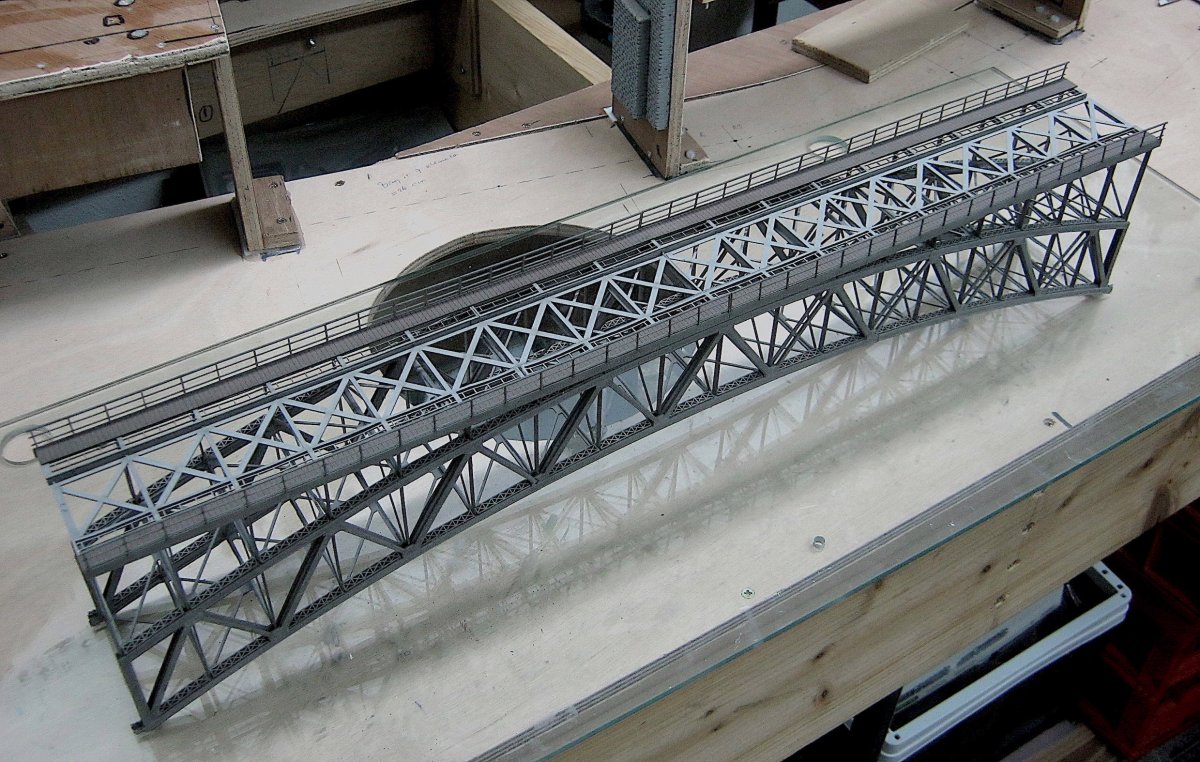

Reactie #17065 Gepost op:
26 June 2020, 13:41:23 »
Als eerste de "Hans Grasmaijer Brug" voorzien van een (nog losse) top/bovenlaag.
Deze wordt apart van de brug gespoten en daarna pas gemonteerd.
Het was nogal lastig om aan grote styreen platen van 1 meter breed te komen. Maar het is gelukt.

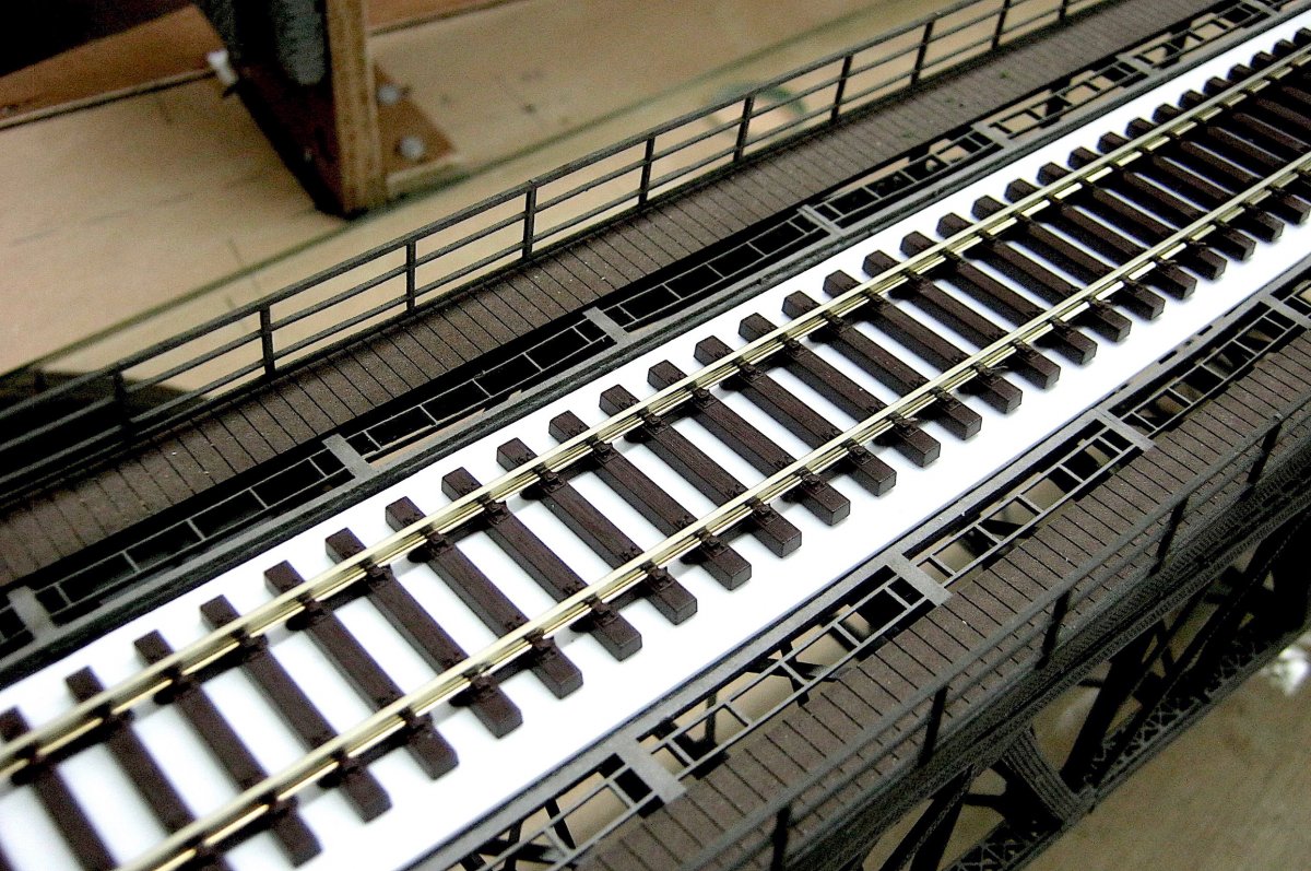

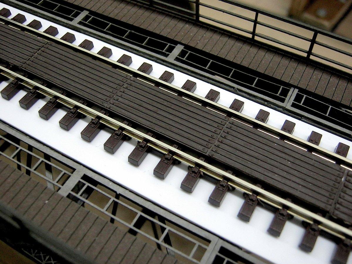

Reactie #17066 Gepost op:
26 June 2020, 15:45:25 »
Tussen de rails komen nog "loopplanken".
