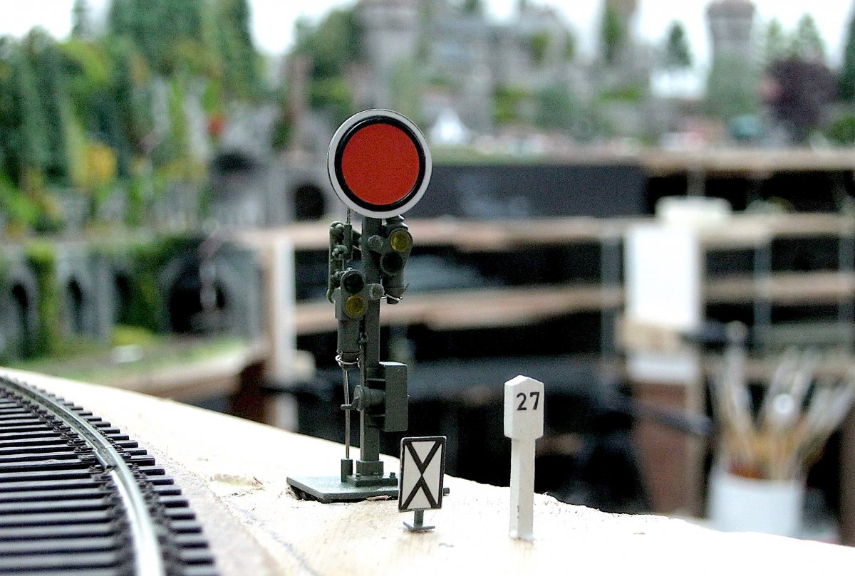

Hoi Wim,
Kilometerpaaltjes zijn een mooie aanwinst. Het zijn vaak de kleine dingen die het doen.
Dat gezegd zijnde, hier komt ook weer een fundamentele vraag om de hoek kijken: komen ze aan een "Nebenstrecke"of niet? Volgens het "Signalbuch DS 301 - Hektometertafeln" geldt het volgende (vrije vertaling en ik zal het simpel houden): ze worden iedere 200 m geplaatst, tenzij het een "Nebenstrecke" betreft: dan staan ze om de 500 m. Even een snelle rekensom: 200/87 zou 2,3 m zijn, 500/87 is 5,75 m. Dat gaat op een modelbaan niet werken, tenzij deze echt een goede lengte heeft. Je zou op jouw baan kunnen overwegen om ze om de 100 cm te plaatsen. Let wel: dat zouden dan enkel de even nummers zijn: 27, 27,2, 27,4, enz. Bij een "Nebenstrecke" zou een "verkorte" versie nog steeds een paar meter zijn, dus dat zal niet gaan werken, naar mijn gevoel (tenzij je er niet meer dan twee wilt plaatsen
Mijn suggestie: zet aan beide zijden van het spoor (ook bij enkelspoor) de even nummers op ongeveer een meter uit elkaar, oplopend naar het eindpunt van de baan. Maar er zijn zeker betere experts op dit gebied die je het een en ander kunnen vertellen.
Allen nog een fijne dag.

Hoi Wim,
Die kilometer paaltjes van Busch vind ik er persoonlijk stukken beter uitzien. Geen idee of ze in vergelijking met de paaltjes van Noch groter zijn maar die van Busch zijn tenminste leesbaar.
Wat betreft de plaatsing is het de vraag hoe ver je de realiteit wil oprekken. Wat Wies aangeeft klopt helemaal. In de 1:1 wereld zijn er voorschriften hoe die paaltjes geplaatst moeten worden. Op de modelbaan kun je die onmogelijk overnemen. Aan jou hoe je de grootspoor voorschriften vertaalt zonder dat het onrealistisch overkomt.
Groeten, Peter

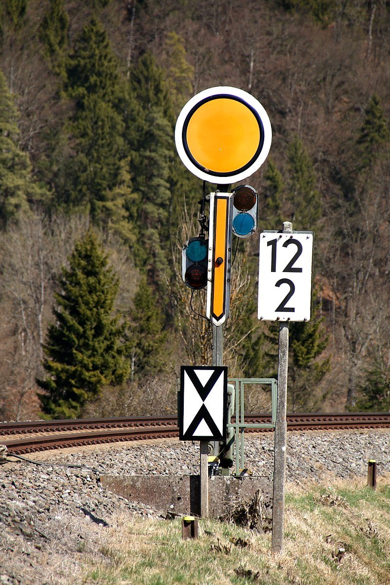

Wim, succes met de paaltjes en we zien t.z.t. de beelden wel. Hier nog wat beelden uit het groot bedrijf ter inspiratie:
https://commons.wikimedia.org/wiki/Category:Railway_kilometer_signs_in_Germany?uselang=de
Wies.

Bedankt voor de link Wies
Dit is voor mij wel een heel erg inspirerende foto:

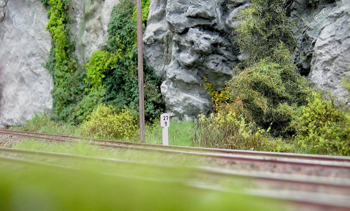

05 May 2020, 15:42:42 »
De foto inspiratie heeft goed gewerkt Wies
De paaltjes zijn kleine maar leuke details.
Als de lijm droog ik zal ik ze nog een beetje verweren want nu zijn ze wat te wittig.

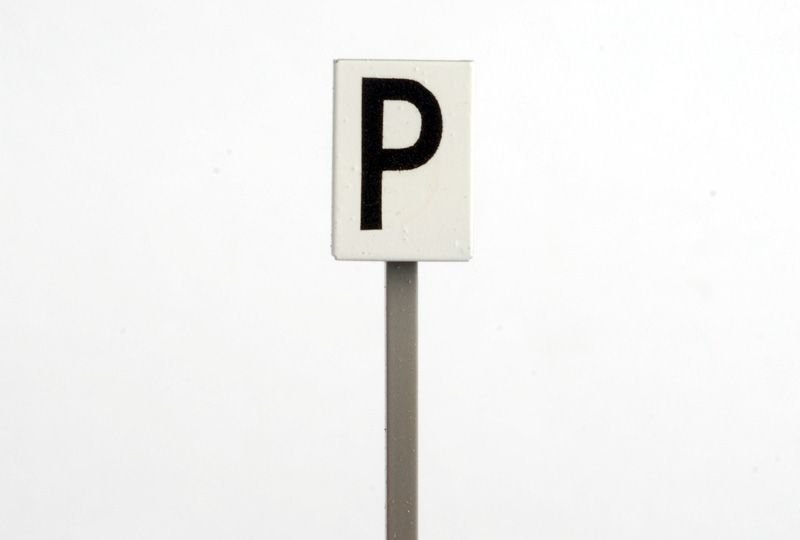

Leuke uitbreiding die witte bordjes Wim
, Komt er ook nog een P voor de tunnel ("Pfeifen" of te wel signaal geven)? Of wordt het dan te druk met borden
Groet, Ed
Mijn modelbaan in Thailand
Video-ritten DB
Berichten: 26850
Eens komt het goed.
Reactie #16074 Gepost op:
05 May 2020, 18:39:36 »
Hoi Ed.
"P"-bordjes? Nog nooit van gehoord. Weer wat geleerd vandaag.
Maar als er van deze bordjes in H0 zijn dat wil ik ze wel voor de tunnels plaatsen. Weer een mooi detail.
Ik heb nog even gezocht maar geen H0 "P"-bordjes gevonden.
Maar misschien is er een ander mee bekend??
Berichten: 5772
Reactie #16075 Gepost op:
05 May 2020, 18:55:51 »
Het kan zijn dat het zogenaamde Signal Bü 4: Pfeiftafel, alleen voor spoorovergangen gebruikt werd. Ik zal het nog wel proberen te vinden. Het is in ieder geval een bord waarop aangeduid wordt dat er een (Pfeif)signaal moet worden gegeven.
Groet, Ed

Reactie #16077 Gepost op:
05 May 2020, 18:58:44 »
Hier wat info,
Hier te vinden:
http://www.stellwerke.de/signal/deutsch/bue.html
Groet, Ed

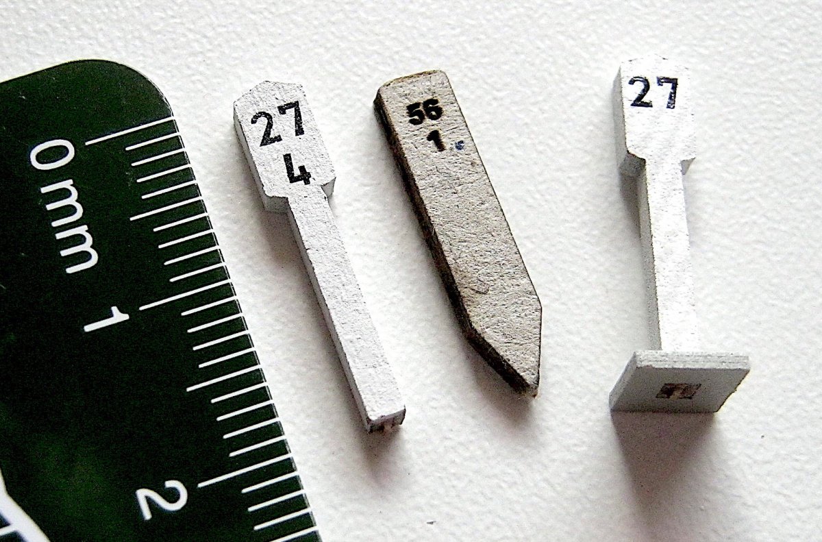

Hoi Wim,
Zou je me de artikelnummers kunnen geven van de paaltjes?
Arthur
Berichten: 26850
Eens komt het goed.
Reactie #16079 Gepost op:
05 May 2020, 20:06:52 »
Hoi Arthur.
Hier zijn ze:
Busch #H0 1491
Noch #14300
