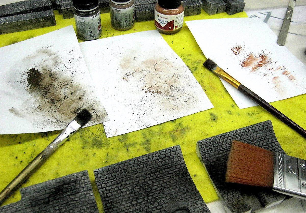

Volgende week spreek ik (telefonisch) weer mijn kennis uit Engeland. Hij werkt in een modelbouwwinkel en hij verwacht dat hij dan meer weet over de nieuwe 8 Humbrol pastelpoeders. Deze poeders zijn in Nederland moeilijk verkrijgbaar maar hij wil weer een serie naar mij sturen. Mocht je ook interesse hebben dan kan ik vragen of hij 2 sets op wil sturen. Hoor wel even van je.

wat betreft je poeders, als deze van Vallejo of AK zijn, dan zijn oude poeders geen probleem. Die zijn op natuurbasis, gesteen dat is vermalen en die blijven bruikbaar en kleurecht.  ;)
Bij klonten een beedtje over de oppervlakte schuren en verder.

Maar de harde klonten zijn groter dan de opening van de glazen potjes. Ik zou dus het glas kapot moeten maken om de klont eruit te krijgen. Dat risico ga ik niet nemen want veiligheid voor alles. En gelukkig heb ik goede poeders genoeg. Maar in een noodgeval.........

Nadat de tunnelwanden behandeld zijn met zwarte pastelpoeder zijn nu 3 bruin tinten aan de beurt. Daarna nog een paar lichtere kleuren. Erg leuk werkje want je ziet gelijk resultaat.

Na het poederen doe je niks met die nieuwe muren ? Of hebben ze nog een nabehandeling nodig ?

Na het poederen hebben de muren geen extra behandeling nodig. Maar altijd oppassen om niet vreselijk veel met je vingers aan de muren te komen.
Een vernislaag o.d. heeft geen zin. Omdat de laag natuurlijk "nat" wordt aangebracht kunnen de poeders en de wash uitlopen en dat wil je natuurlijk niet.
Hallo Wim,
Dat vind ik superaardig van je maar ik laat het even voorbij gaan.
Ik heb bij een modelbouwshop een potje ijzeroxide besteld en wil die eerst gaan uitproberen.
Maar nogmaals bedankt, vind het top van je. (y)

Pigmentpoeders zijn er in 2 soorten, hele giftige en minder giftige.
Om bijvoorbeeld verf/plastic te kleuren dienen de poeders als basis.
Met sommige dient men voorzichtig te zijn omdat dit zware metalen zijn, uiteraard allemaal te vinden op het www.
Normaal gezien worden ze nooit slecht, misschien dat de pigmenten uit planten gehaald op den duur zwakker worden?
Als ze hard zijn geworden zou je ze voorzichtig af kunnen schrapen met iets scherps.
Maar voorzichtig zijn met schoonmaken van het mesje dan of wat je gebruikt, niet in de vaatwasser bijvoorbeeld!!
Gewoon schoonmaken met keuken papiertje en appart houden en niet meer gebruiken voor voedsel...
Mijn ervaring, na vele jaren werken met pigmenten voor inkleuren van kunststof, is misschien op zijn boerenfluitjes verteld maar denk dat het zo wel klopt  :)
Houtskool fixatief of gewoon haarlak zouden een oplossing kunnen zijn om de poeders te fixeren en in de toekomst afstoffen/schoonmaken ook nog een beetje mogelijk te maken.
