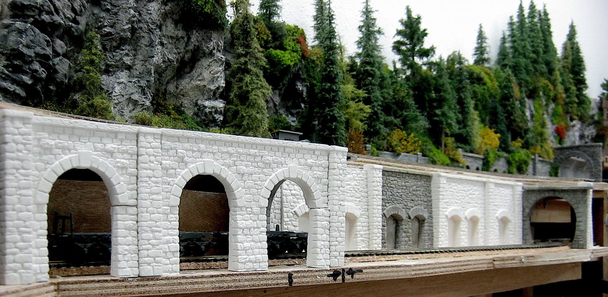

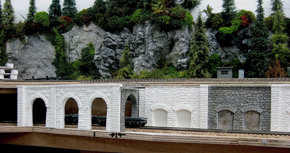

@Wim, het is jouw baan. Maar persoonlijk vind ik de gaten te klein, in de trant van te laag. Als ik zoiets zie denk ik altijd meer aan zoiets.
van de site van Modelspoorclub Veluwezoom.
« Laatst bewerkt op: 04 March 2020, 18:55:20 door Jeronimos »
bosje77
  • Berichten: 2838
« Reactie #14897 Gepost op: 04 March 2020, 19:03:59 »
Ik had de opstelling zo gelaten Wim dit ziet er mooi uit vooral met die openingen erin maar zorg er wel voor dat als je door die gaten kijkt er wel een binnenmuur te zien valt en dat je niet tegen de houten achtergrond kijkt dus een beetje kijkdoos effect (y) maar daar bedenk jij wel weer wat op.

Ziet er goed uit Wim. Ik zou die gaten houden aan de linkerkant. Ziet er mooi uit net voordat de locomotief uit het tunnelportaal komt :)
Nog een vraagje. De voegen tussen de gipsrotsen voeg je toch met gips ? Ik heb denk ik de fout gemaakt om dit niet te doen, maar een muur vulmiddel te gebruiken. De wash trekt hier natuurlijk veel minder snel in. Ik ga zo eens kijken hoe het er nu voorstaat. Misschien moet de voegen nog een keer doen met een nieuwe wash ....
Frits
Hoi Frits.
De voegen van de rotswand vul ik altijd met gips. En omdat het mengen van gips met water altijd iets verschil zit worden de voegen (net als de rotsafdrukken) ook iets anders van kleur. En dat is alleen maar mooi en afwisselend.

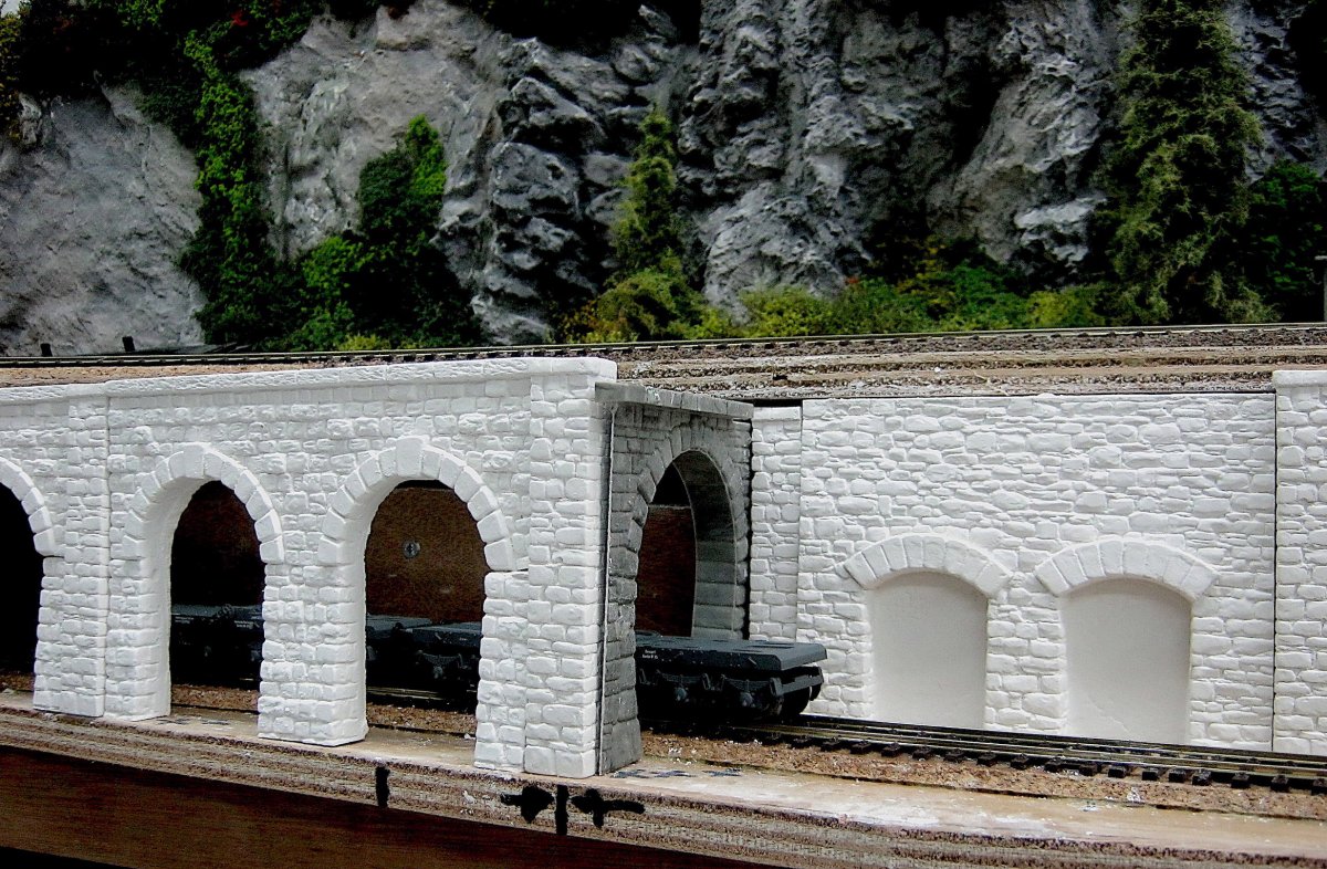

« Reactie #14902 Gepost op: 04 March 2020, 21:03:31 »
Hoi Jeroen.
Bedankt voor de tip.
De muren met de opengemaakte gaten vervangen door muren met grotere gaten.
De gaten heb ik uit de muren gekrasten en dat ging 2 keer mis. Maar er is gips genoeg.
Het geheel ziet er nu heel anders uit.
Graag weer jullie mening over deze nieuwe samenstelling.
SvenW
  • Berichten: 502
« Reactie #14903 Gepost op: 04 March 2020, 21:22:50 »
Hoi Wim,
Ziet er gaaf uit zo! Qua opstelling niets meer aan doen zou ik zeggen (y).
Groeten Sven

« Reactie #14904 Gepost op: 04 March 2020, 21:29:56 »
Nee, inderdaad. Perfect zo. Welk nummer van Spoerle is deze dan ? Met de grote bogen ?
Frits
  • Berichten: 26609
  • Eens komt het goed.
    • MIL MOD
« Reactie #14905 Gepost op: 04 March 2020, 21:49:38 »
Hoi Frits.
De nummers van deze mallen zijn:
6407    gepleisterd gewelf
6407 Z bakstenen bekleding
Morgen ga ik als proef de gehele muur met afdrukken van deze mallen maken.
Ik denk dat het dan iets rustiger overkomt omdat alle bogen dan even groot/hoog zijn.

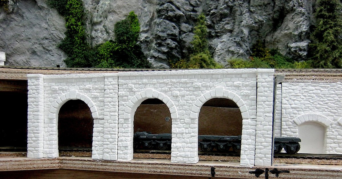

« Reactie #14908 Gepost op: 04 March 2020, 22:47:00 »
Even een globaal beeld van de muren met grotere bogen.
Dit is rustiger dan hoge EN lage bogen.
Kom bij nader inzien wel gipsafdrukken tekort. Dat wordt dus weer gipsen  ;D
  • Berichten: 8629
« Reactie #14909 Gepost op: 04 March 2020, 22:53:41 »
Zo is het mooi.
