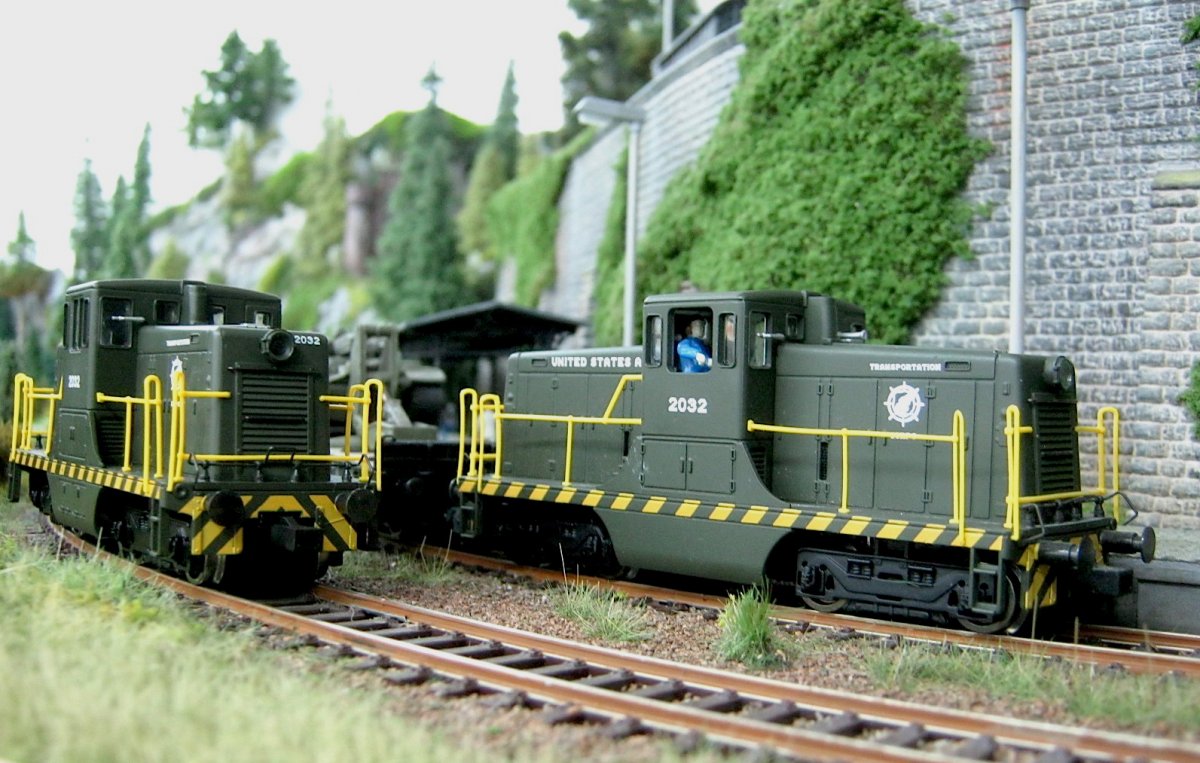

« Reactie #12534 Gepost op: 17 September 2019, 07:57:21 »
 ;D
Haradigi
  • Berichten: 948
  • Meet (kijk, voel, ruik) & dan weet je het.
« Reactie #12535 Gepost op: 17 September 2019, 08:12:46 »
Hartstikke leuk.
Moeten de machinisten ook niet in het groen ?
groet
Harald
