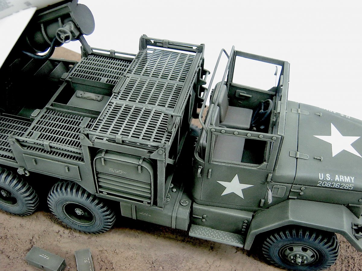

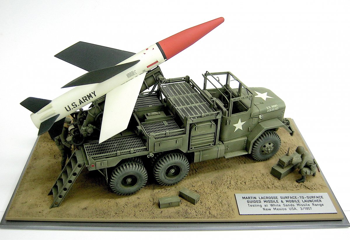

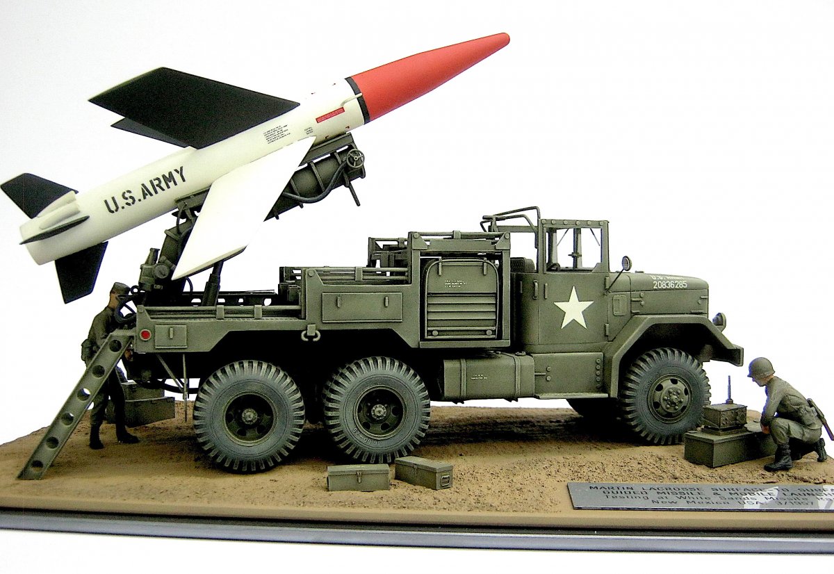

Foto's op verzoek. Deel 2.
U.S. ARMY MARTIN LACROSSE FIELD-ARTILLERY SURFACE-TO-SURFACE GUIDED MISSILE & MOBIL LAUNCHER.
Schaal 1:32. 95% Scratch.
1028 onderdelen met totale bouwtijd van 280 uur. Dus beduidend minder dan de M8E2.

Petje af Wim, super mooi! Zijn dat dan voornamelijk plastic styrene onderdelen of zit er juist ook veel metaal in verwerkt?

Waaruit bestaat de scratch? Gebruik je nog dingen uit bouwdozen of moet je het meeste zagen en vijlen?

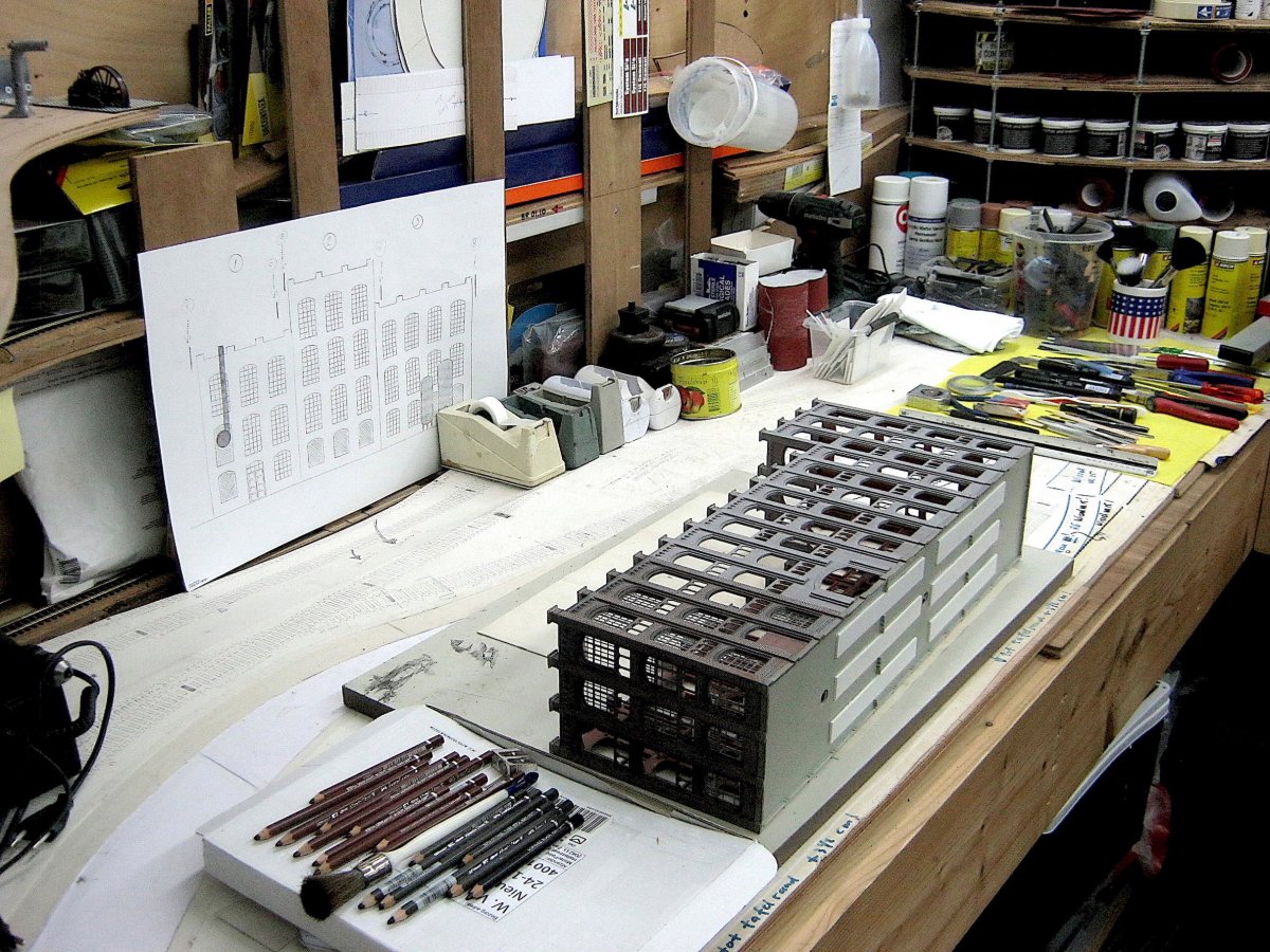

Ik kan weer verder met de bouw. Maar nu wel in een "gerenoveerde" werkomgeving  :D
Groeten Sven
Hoi Sven,
De gebruikte materialen zijn voor het grootste deel styreen met een aanvulling van messing, resin en rubber.
Hoi Jacob,
De scratch bestaat uit zelfgemaakte onderdelen. Ook een enkel deel uit bouwdozen. Maar deze zijn bijna altijd aangepast/veranderd.
Dus er moet erg veel gevijld, gezaagd, gesneden en geschuurd worden.

« Reactie #10570 Gepost op: 05 June 2019, 13:11:59 »

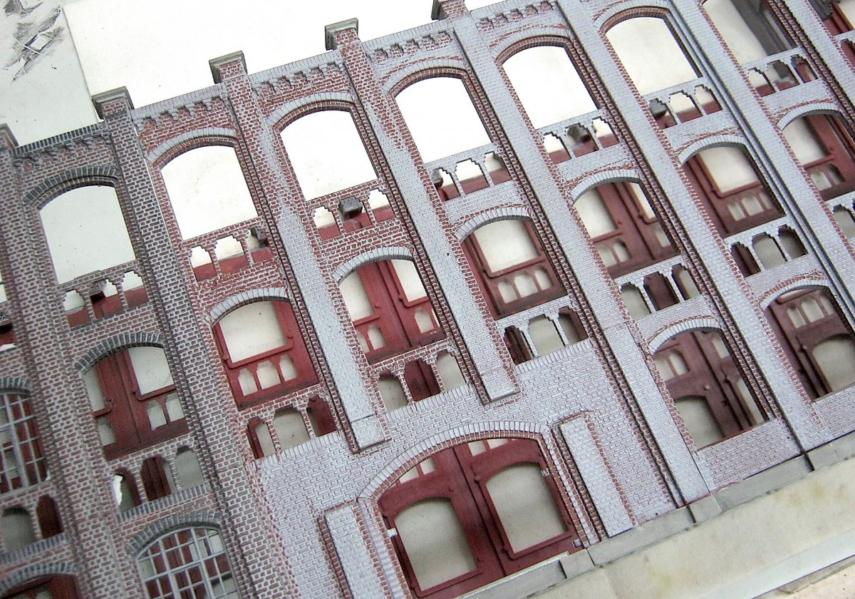

Na de grote schoonmaak weer lekker aan het bouwen  ;D
En nu eerst maar weer eens verder met het kleuren.

Hoi Wim, netjes opgeruimd hoor. Zo een werkplek wil ik ook wel hebben. ( Moet ik nog maken). Dat voegen is wel monnikenwerk. Door alle voegen zie je nog amper de stenen. Heel eerlijk, niet mijn smaak. Een voeg is 8mm breed, in H0 is dat 0,1mm. Dat zie je amper. Ooit, lang geleden, heb ik eens een masterclass van Artitec bijgewoond. Daar werd dit dringend afgeraden. Hoe breed zijn die voegen bij jou? 0,5 mm schat ik zo. Jammer, gezien je overige gebouwde modellen.

Iets in een masterclass leren, wil nog niet zeggen dat dat de enige manier van correct bouwen is volgens een alwetende (waar er heel wat van zijn). - Lees voorgaande regel aub met een beetje humor -
Ik vind de manier van voegen en kleuren van Wim top!
Hoi Henk,
Zoals met alles in het leven is ook dit een kwestie van smaak.
En natuurlijk mag je de voegen/stenen helemaal niet mooi vinden!
Zelf vind ik het erg fraai en ben blij met deze "wv kleurenpotloodmethode".
Er zit zo veel leven en diepte in. En al helemaal als er later nog een drybrush en pigmentpoeders overheen komen.
Maar smaken verschillen. Gelukkig maar. Stel je voor dat alle mannen mijn vriendin geweldig zouden vinden  ::) :o Oorlog  ;D
