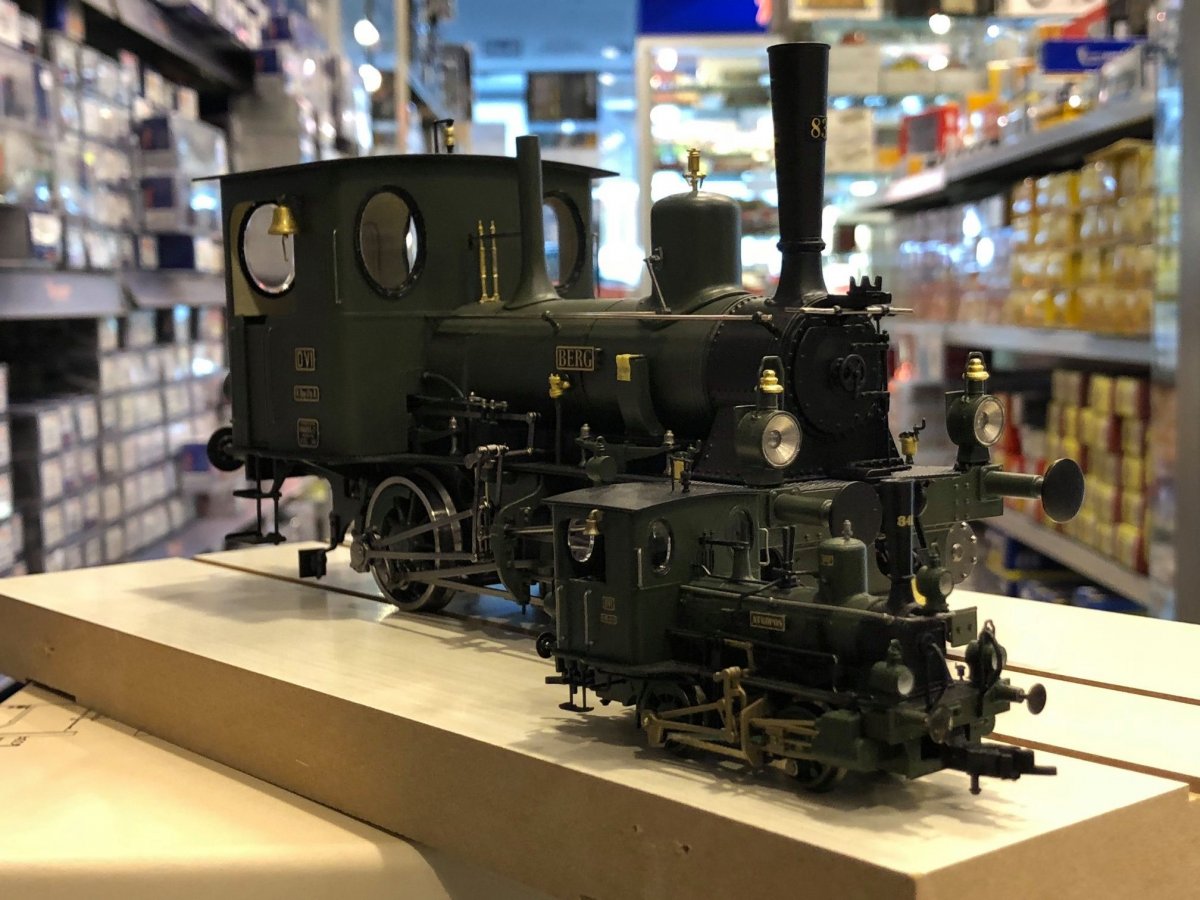

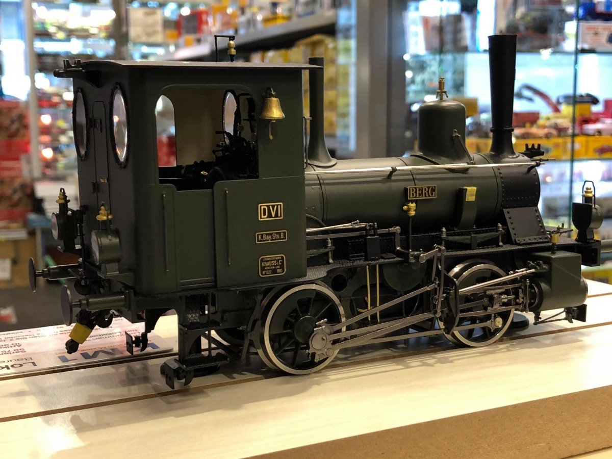

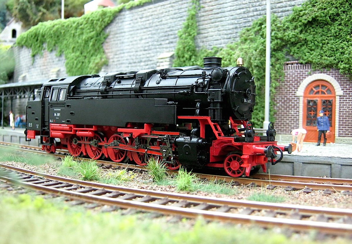

Even tussendoor: deze kwam ik tegen op Facebook  :D  Ik rij niet eens spoor 1 maar als ik het geld had gehad, was ik misschien toch overstag gegaan  :o
Bron:
https://www.modeltreinstore.nl/km1-109811-bay-d-vi-berg/?fbclid=IwAR3jYnnJJfl4iARJaKi9M9zcJBHrTtJF2_oxwnNuv_gPFldBKFRTgI_s4Vg
https://www.facebook.com/KuijpersHobbyhuis/photos/pcb.2280755825318905/2280755548652266/?type=3&theater
  • Berichten: 27220
  • Eens komt het goed.
    • MIL MOD
« Reactie #10142 Gepost op: 08 May 2019, 21:55:28 »
Wooooowwww. Die is gaaf!
De kleine vond ik al heel erg gaaf maar nu ik de grote zus zie  :angel: :angel:
Rondje_HO
  • Berichten: 8137
« Reactie #10143 Gepost op: 08 May 2019, 21:57:55 »
En perfect als je eigenlijk geen spoor 1 baan hebt. Een klein stukje spoor en wat scenery en je kunt al heen en weer pendelen  ;)  Daarom, als ik het geld had was 'tie al verkocht  ;D

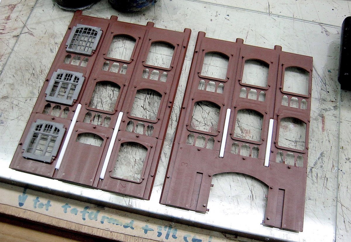

De 2 geveldelen die elk uit 2 delen bestaan zijn strak tegen elkaar gelijmd om 1 geheel te vormen.
Ze zijn aan de achterkant verticaal verstevigd met Evergreen vierkante buis.
Als de geveldelen straks tegen elkaar zijn gemonteerd worden ze ook horizontaal met deze vierkante buis verstevigd.

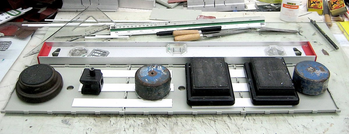

Misschien dat iedereen dit al weet maar als ik het te bouwen item 100% vlak wil hebben monteer ik alles op een stevige glasplaat. Glasplaten zijn (als het goed is) volledig vlak dus het te bouwen item wordt dan ook vlak.
Tijdens het drogen van de lijm maak ik gebruik van gewichten zodat alles dan ook goed vlak blijft.
Ik doe dit al jaren en het werkt perfect.

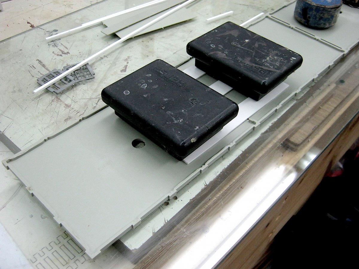

Het 3e deel (ingekort) van de bodemplaat is gemonteerd aan de eerste 2 delen.
Mooi, dan is het tijdens het drogen mooi even tijd voor sterke koffie. Ik denk wel meer dan 1.
Daarna de eerste gevels monteren.
