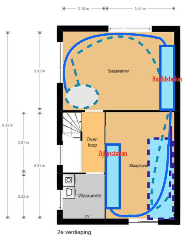

Goedenavond forumgenoten,
Over precies 3 mnd is het zover: we ontvangen de sleutel van de nieuwe woning.
Het huis heeft een (voor mijn begrippen) gigantische zolder zonder schuine kappen.
Was mede een eis om een zolder te hebben waar ik wat meer ruimte had voor een spoorbaan, zonder dat ik mijn hoofd stootte.
Doordat de plafonds erg hoog zijn (3,50m uit mijn hoofd) is er ook nog plek voor een vliering.
Ik kan natuurlijk ook op hoogte gaan bouwen.
De plattegrond:
Wat is wijsheid:
1. Ik had eerst gedacht doorgang te maken tussen de twee slaapkamers (rechts in de hoek) op zo'n manier dat er later nog een deurpost in te zetten zou zijn.
(in de hoop de woning courant te houden)
Voordeel is dat ik op deze manier een aardige rijlengte krijg. Ik kan dan in de bovenste kamer nog naar de andere hoek, waardoor ik helemaal veel rijlengte krijg.
Zou ik nog ergens een zijpoot kunnen maken die haaks op de baan staat. Blijft er genoeg ruimte over voor bureau/kasten/knutselplek
2. Vrouwlief merkte op: "dan kun je dus nergens staan zodat je alles ziet rijden, dat kun je wel als je in 1 kamer blijft".
Moet het dan toch 1 kamer worden? Voordeel dat je alles ziet, nadeel veel bochtenwerk waardoor m.i. ruimte verloren gaat.
Daarnaast zitten er twee grote ramen, waarvan ik er toch in ieder geval eentje bereikbaar wil houden voor verse lucht
Mijn eisen:
Nederlands thema
Ik wil met samenstellingen rijden (7-9 rijtuigen, ik zet hoog in
Een enkelsporig zijlijntje waar de DE2 en DE3 naar kunnen pendelen.
Een station(netje) (niet alle treinen hoeven er te kunnen stoppen)
Onder de baan moeten 2 schaduw stations komen
Ruimte voor stad en industrie
Er moeten kasten op de zolder komen en 2 bureau's. (zou in 1 aparte kamer passen)
Ik heb echt aardig wat nagedacht en aardig wat getekend de laatste weken (nog niet op schaal), maar kom er gewoon niet uit.
Nu heb ik natuurlijk nog drie maanden, maar de beslissing om de muur door te breken kan niet zo lang wachten (aannemer voor de zolder, budget).
Vandaar dat ik hulp zoek: wellicht heeft 1 van jullie een super idee.
Groet en dank,
Michiel
Laatst bewerkt op: 28 May 2017, 22:11:55 door Michiel 80

Michiel,
Ik heb geen super idee, maar ik zou de muur weglaten, je hebt dan veel meer vrijheid om de ruimte in te delen. Je langste stuk zou dan ruim 9 meter zijn.
Ook zou ook de ramen bereikbaar houden (eigen ervaring), of een smal stuk spoorbaan bijv voor twee sporen voor het raam.
mvg Joop

Idd de muur eruit en alleen een deur tegenover de trap.
Je kunt dan ook makkelijk 2 keerlussen / spiralen kwijt.

Voordat het "te" wild gaat worden: er kan een deel muur weg, maar niet helemaal hoor.
(voordeel is dat je ook nog muur houdt om wat tegen aan te kunnen zetten, vitrine te kunnen ophangen....).
Maar hele muur eruit gaat mij (nu) nog even wat te ver ;-)

Vanuit het woonopzicht zou ik wel adviseren de beide deuren erin te laten zetten. Zo kun je er later makkelijk weer twee kamers van maken. Een deur laten maken is best wat geld terwijl je waarschijnlijk bijna niets terug krijgt van de aannemer wanneer je de ene deur weg laat.

Zou die muur eruit laten, paar blokken gasbeton zijn snel gezet..

Op basis van de tekening heb ik een andere opmerking: de muur weglaten?
De dikte van de muur is meer dan de dikte van de muur tussen slaapkamer en overloop/washok (getekend en gemaatvoerd).
Dat kan een kwestie zijn van geluidsisolatie tussen de slaapkamers, maar ook ééntje van een soort dragende muur.
Raadpleeg de aannemer/bouwer/architect maar eerst even.
Als het technisch zou kunnen zou ik de muur weglaten. Kan later met gasbeton altijd nog gemaakt worden.
De deuren? Beide laten aanbrengen en alleen die aan de korte kant van de overloop gebruiken.

Als je tussen de twee slaapkamers een deuropening hebt kan je prima van de ene kant naar de andere kant kijken als je trein van de ene kant naar de andere kant rijdt. Tenminste, wanneer je een bijvoorbeeld een handregelaar-met-snoertje hebt. Of zo'n iphone-wifi-dingus. Dan kan je in de deuropening staan en overzie je beide helften.
Het voordeel is dat er door de muur een duidelijke scheiding tussen de twee kamers is: je baan lijkt er een paar meter langer door. Ik heb zo'n situatie op m'n voorzolder. Zolang de deuropening maar permanent open is (opening+deur maken, maar deurblad eruit halen en pas bij de eventuele verhuizing erin zetten) dan gaat dat prima.
Als ik je omschrijving lees kom ik nog op het volgende idee: als je in slaapkamer 2 nou alleen het zijlijntje "bovengronds" zichtbaar laat verlopen? Met stationnetje(s)? Daaronder kan dan prima een schaduwstation voor de hoofdlijn. De andere kamer kan dan de zichtbare hoofdlijn (plus station?) plus het tweede schaduwstation.
Hm.... ik zit een beetje te fantaseren over een sporenplan.... maar.... de gedachte bekruipt me of dit niet heeeeeeeeel erg ambitieus is? Heerlijke ruimte, maar überhaubt de kosten om overal de rails neer te leggen? En hoelang duur het voordat het klaar is? Maar goed, dat is misschien te negatief gedacht. Laat ik afsluiten met een voorstel. Ik neem aan dat je het niet 100% overneemt: zie het vooral als input voor je eigen brainstormen.
In de "bovenste" kamer een doorgangsstation voor de hoofdlijn. De hoofdlijn loopt lekker langs de wand (eventueel smal). Een keerlus (plus eventueel een spiraal om hoogte te verliezen) en dan gaat de lijn onder de andere door.
In de andere kamer idem. Wel/geen spiraal. In ieder geval gaat de hoofdlijn daar "onder de grond" en mond uit in het
enige
schaduwstation. Beide hoofdlijnen monden in hetzelfde station uit. Scheelt kosten/wissels.
De zijlijn gaat "bovengronds" verder en mondt uit in een kopstation.
Bij de zijlijn zijn mogelijkheden voor goederenzaken. Eventueel halverwege de zijlijn ook. En evt elders ook wel.
Vraag is nog een beetje of je het allemaal in je eentje wil bedienen of dat je de computer erbij pakt. Ik heb het met handbediening al druk zat met een enkelsporig zijlijntje met kopstation plus één kruisingsstation plus schaduwstation
Hou dat ook even in gedachten bij de planning.
Benieuwd wat er uiteindelijk uitkomt! Het is een leuke ruimte waar je mee bezig kan!

Misschien handig om uit te zoeken of het een zg "dragende muur" muur is.
Is hij dat dan kun je hem niet zomaar laten verdwijnen.
Ik heb in mijn (dragende) muur een poortje gemaakt van 20 x 20 cm en dat is prima.
