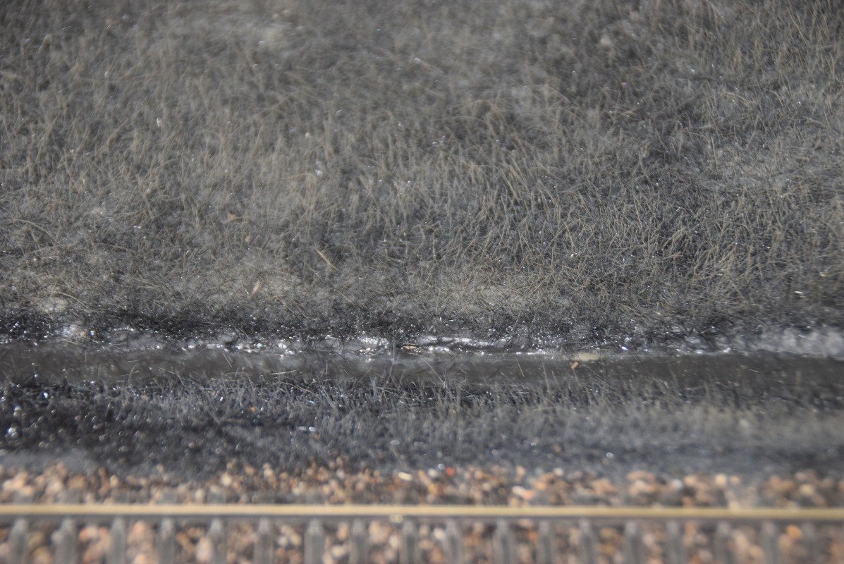

Ja, nee, ik laat er wel degelijk gras over groeien.
Dat wil zeggen, de statische vezels van die sympathieke modelbouwzaak met die blauwe letters.
Grote voordeel: het kost haast niks.
Grote nadeel: je moet de vezels zelf op lengte knippen en kleuren.
Dan krijg je dus dit:
(ja, ingestrooid met de Greenkeeper en inderdaad, het werkt)
Inkleuren met de luchtkwast:
Zo lijkt het nog wel wat
En dan vallen de beperkingen op:
de vezels zijn te verschillend van lengte.
En domweg te lang.
En er liggen te veel ondersteboven.
Het is het allemaal nèt niet.
Maar het was wel leuk om te doen.

Mmm, bermbrand gehad? Of wordt het een zwart/wit diorama?

Als vacht is het wel geslaagd, of heb je een dier gevild?

Nog erger:
Ik ga hem scheren...

Nou, een modelbaan scheren is ook niks.
En om nou een elektrisch apparaat van de vrouwen hier in huis te vragen gaat me net te ver.
Dan maar met water en zeep en raggen!
Nee, die spuitfles bevat water met een klein beetje afwasmiddel. Ontspannen water dus.
Met de staalborstel komt het haar van Graaf Dracula wel los.
Tot zover mijn poging om zelf statisch gras te zaaien.
Het experiment is geslaagd. Het resultaat viel tegen, helaas.
Nieuwe laag verf erover, wachten tot het droog is.
En dan de boel nogmaals begrassen, maar nu met echte statische grasjes.

Hendrik Jan,
Wanneer je ergens vezels scoort, denk er dan aan dat deze bij voorkeur van Polyamide zijn om de goede statische werking te verkrijgen om met de RTS-en ect te kunnen werken. De andere soorten worden gewoon niet statisch genoeg. Zo'n pruik is meestal van een inferieure plastic soort en, zoals je al bemerkt, minder geschikt (lees ongeschikt).
