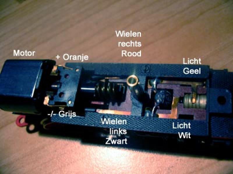

Nu heb ik voor mijn test- en uitprobeer hondebotbaantje een leuk lokje via Ebay gekocht: een Arnold DB BR 23 (nummer 2231). Deze wil ik digitaliseren om zodoende m'n eerste digitale rondjes te kunnen rijden en van alles (vooral met wat ik hier te weten ben gekomen) uit te gaan proberen.
Dit is het lokje van 'binnen'. Let niet op de rare kleuren, heb even gephotoshopt om het koper duidelijk naar voren te laten komen.
Ik heb er al bijgezet zoals ik denk dat ik het moet aansluiten. Echter heb ik de volgende vraagjes:
Klopt mijn denkwijze zoals op de foto?
De linker en rechter kopergeleider bestaan uit 1 deel. Ik moet dus tussen de wielen en het frontlicht een scheiding maken. Is dat juist?
Rechts van het midden zijn de twee geleiders aan elkaar verbonden met iets onbekends voor mij en heeft als tekst 22h of 22n en 16V. Die laatste begrijp ik, die eerste niet en ook niet de functie ervan. Wie heeft een idee?
Die geleiders staan ook in contact met de plus en de min van de motor. Moet ik deze ook de-contacten?
En als laatste vraag: de ruimte is vrij krap en kan de decoder nergens anders plaatsen dan in het machinistenhuis en dus bovenop de motor. Geeft dit (warmte)problemen?
Al vele opgeborrelde vragen heb ik weten te beantwoorden met hulp van het forum. Maar hier kwam en kom ik even niet uit.
Mocht iemand antwoorden hebben, dan ben ik hem/haar zeer erkentelijk.
Groet, Thierry

Ik ken het lokje niet maar op jouw foto lijkt de constructie op die van een Köf. Het belangrijkste is de motor te isoleren van het gestel (frame). De enige electrische verbindingen lopen naar de decoder, grijs en oranje. De voeding van de rails gaat naar de decoder, rood en zwart. Je moet er dus zeker van zijn dat er buiten de decoder om geen verbinding tussen rail en motor bestaat.
De witte draad gaat naar het frontlicht, de gele naar het sluitlicht maar dat zal niet aanwezig zijn. De huls van het lampje blijft verbonden met het gestel, de witte draad moet aan het grondcontact van het lampje komen. Daar zit "ergens" nog een diode, meestal in de vorm van een schijfje, die moet worden verwijderd. De condensator van 22n moet ook worden verwijderd.
Je kunt de decoder gerust boven de motor plaatsen, oppassen dat er geen electrische verbindingen ontstaan. Eventueel wat isolatie aanbrengen maar de decoder niet inpakken!

Beste Koos, dank voor je antwoord. Had het in m'n hoofd al wel een beetje begrepen gelukkig. Dus resumerend: motor, wielen en licht allen van elkaar gescheiden. Condensator (dank voor de term) eruit. Rest zoals jij vermeld.
In de praktijk krijgen de wielen dus stroom (deden ze al natuurlijk) en via de decoder gaat deze naar de motor (dus niet meer rechtsteeks) en naar het licht. Het gevalletje heeft idd geen sluitlicht, dus geel gebruik ik niet. En met grondcontact bedoel je het puntje wat helemaal onderaan het lampje zit, de plus dus.
Als m'n samenvatting klopt, dan weet ik wat ik van het weekend ga doen ;-)
Thanks, Thierry

Het licht, als het een lampje in het frame is, dan hoef je de blauwe draad van de decoder NIET aan te sluiten. Het lampje krijgt dan via het frame (of van de rode of van de zwarte draad) de voeding.
Verder alles doormeten voordat je er stroom op zet. Soms wil één van de motorpolen nog wel eens met een lipje tegen het frame van de loc liggen.
succes er mee.

Heb geen blauw op m'n decodertje. Tis een Fleischmann DCC-Decoder 6859. Zes kleurtjes: grijs en oranje voor de motor, rood en zwart voor de wielen en geel en wit voor de verlichting. Op termijn kan ik, als ik wat handiger ben geworden, toch een sluitlicht inbouwen en aansluiten op de gele draad en de voeding vanuit rood of zwart?

Ja klopt Thierry. De witte en de gele draad zijn dan ws de twee "plussen" en de "min" is het frame (zwart of rood).
