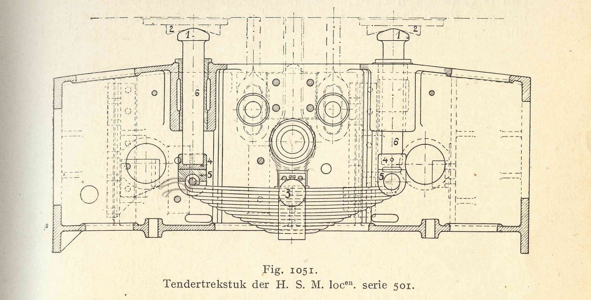

Volgens mij waren 2 tenders in de dagelijkse praktijk zeer, zeer zeldzaam. De "gewoonte" om met twee tenders te rijden dateert eigenlijk overal uit de moderne (excursie) tijd en is ingegeven door de moeilijkheden om makkelijk en snel water te kunnen nemen.
Een stoomloc heeft in principe altijd voor meerdere uren tot een dag brandstof bij zich. Enkel de watervoorraad is maar voor een paar uur. De tweede tender is enkel als watervoorziening en daarmee veelal een verbouwde versie van een originele tender waarbij kolenbak of olietank verwijderd is.
De koppeling tussen loc en tender is veelal met een schalm en dusdanig dat de loc en tender redelijk strak tegen elkaar aan zitten. Dit om de tender een deel van de beweging van de loc te laten dempen.
Dus om een tender aan twee kanten standaard koppelbaar te maken moet de lockant redelijk zwaar verbouwd worden, dwz een complete bufferbalk, incl stoot- trekwerk moet geplaatst worden. Nog afgezien van het feit dat de waterleidingen ook nog aangepast moeten worden
