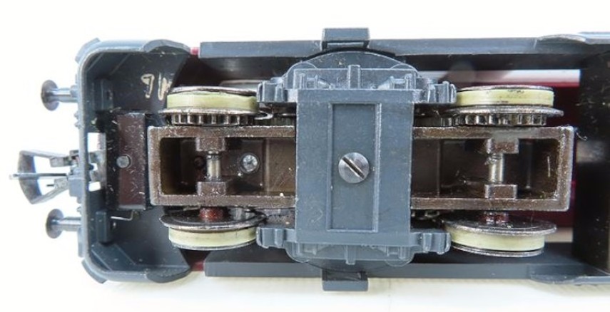

Re: 3 H0-modellen V200.1 vergeleken
10 June 2019, 19:38:39 »
Mis in deze mooie review nog de 2 Fleischmann H0 V200
cult-loc
modellen: art. 1381 en art. 4235.
De "1381" is uit de jaren 60 en is uit metaal, gewicht ca. 610 gram. Alleen ontbreekt interieur motorcompartiment:
door de ruitjes is de interne bedrading goed te zien en de andere zijde. Verder geen machinist; bij de "4235" wel.
Door gewicht blijkt 2 slipbandjes voldoende en deze loc maakt meer herrie dan de "4235". Ondanks zijn leeftijd is
de diameter van de flens der wielen gunstig: ze ratelen niet op de aansluitpunten van de bielzen op de railstaven
van de Fleischmann Profi-rails.
Opvallend vind ik een halve stroomafnemer bij 1 der wielen. Bij een andere "1381" zag ik dat ook.

Zo ver ik weet, hadden de 3 versies van de "1381" allen
2 anti-slipbandjes
(voldoende vanwege zijn gewicht, de latere lichtere V200 "1384/4235" had daarom 4 anti-slipbandjes.
Op Catawiki wordt momenteel echter een "1381" aangeboden met ook 4 anti-slibbandjes:
Vermoedelijk betreft het hier een
customised
"1381", cq. een modificatie/upgrade t.b.v. meer trekkracht.
Van de wielen met nu ook slipbandjes lijken de tandwielen verwijderd, vermoedelijk wielen afkomstig van een andere "1381".
Laatst bewerkt op: 22 July 2021, 23:40:25 door FLM1331

Hmm, dat lijkt me niet origineel.
MI zit het draaistel verkeerd om. Tandwielen zijn niet geïsoleerd en zitten aan linkerzijde van het achterste draaistel.
Hier een foto van twee oudjes, een V221 en een E10:
Loks uit 1965-1970 met de standaard flm koppeling zonder nem schacht.
Laatst bewerkt op: 22 July 2021, 07:48:45 door Hans Grasmaijer

@Hans Grasmeijer. Die bovenste lok is de V200, FLM 1384 (later omgenummerd in 4235). Deze heeft kunststof bovenbouw, is lichter dan de voorganger FLM 1381 met metalen bovenbouw,
en heeft derhalve 4 anti-slipbandjes. De FLM 1384/4235 heeft ook een interieur, de FLM 1381 niet.
Ik heb 2 versies van de FLM 1381: 1 met grijs dak en 1 met antracietkleurig dak. Beide loks hebben 2 anti-slip bandjes. Zo wordt deze versie doorgaans ook aangeboden.
Naast die FLM 1381 met 4 anti-slipbandjes, welke momenteel op Catawiki wordt geveild, wordt er momenteel toevallig ook een FLM 1381 met 4 antislipbandjes aangeboden op eBay.
Van beide veilingen heb ik de afbeeldingen onder elkaar gezet (boven: Catawiki, onder eBay):
Aan het onderste exemplaar is ook aan gesleuteld: in het midden is een kruiskopsboutje te zien en deksel zit omgekeerd t.o.v. oplevering door FLM.
ff ingezoemd op motorsectie met de 4 wielen met ASB's:
Met 4 ASB's zal de "1381" wel meer trekkracht hebben.
Laatst bewerkt op: 23 July 2021, 00:07:42 door FLM1331

Die oudere versie heeft dus wat andere uitgangspunten. Weer wat geleerd.
Heeft die lok wel de rondmotor?
Tschuss Genossen
HuubvG
Berichten: 4299
V200.1 en nu ook V200.0
23 July 2021, 08:55:30 »
Al begon dit draadje over de V200.1 (BR221), de V200.0 (BR220) wordt hier nu ook besproken.
De oude types V220 hadden een rondmotor, nog oudere hadden een langwerpige motor.
In het deksel zit lood en op de rondmotor ook.
Langwerpige motor heb ik zonder lood, weet niet welk stukje lood daarop hoort.
Langwerpige motor met twee ASB aan een zijde, rondmotor met 4 × ASB.
Locs hadden 'al' omkerende verlichting per rijrichting.
Laatst bewerkt op: 23 July 2021, 08:58:55 door HuubvG
