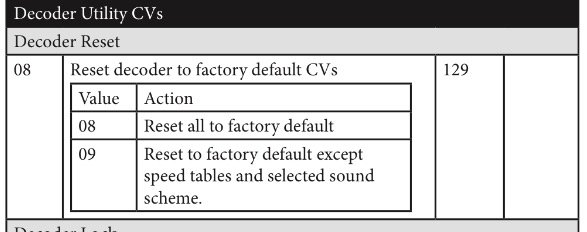

Hmm, ik zou een reset doen en opnieuw beginnen:
