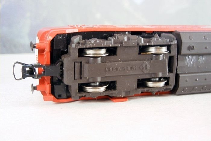

Hoe haal ik de assen/wielen uit de wielstellen van een Roco 215 (analoog)?
Dit in verband met het vervangen van de antislipbanden (die om de wielen lebberden en er dus uit vielen)
Ik ben op de hoogte van de methode 'priegelfrummelen met een pincet' maar wil liever de recht-door-zee methode toepassen
(de kap verwijderen ging zonder problemen met 4 uitgedunde lucifers, ipv. de schroevendraaier van het vorige baasje -te oordelen naar het hevig bekraste niet zichtbare deel van het onderstel-)
Dank voor een reactie van de specialisten hier.
Groet van oudebiels

De kap hoeft er helemaal niet af. Je draait de lok om en dan kan je van ieder draaistel de kunststof bekleding verwijderen. Daarna kan je de wielstellen (een wielstel is een as met wielen) er zonder meer uitlichten.
Rechts zie je een opening in het draaistel. Zet daar een schroevendraaiertje in en duw een beetje naar rechts. Dan komt de bekleding bijna vanzelf los.

Henk: bedankt voor de duidelijke aanwijzing..
De operatie is inmiddels gelukt, er liggen nu twee nieuwe zomerbandjes op (sneeuw/ijs zal er wel niet meer komen voor november).
Ik zag trouwens dat de verende plastic haaklip die je op jouw manier opzij drukt ook van opzij van het draaistel te beduwen is.
Groet van oudebiels
