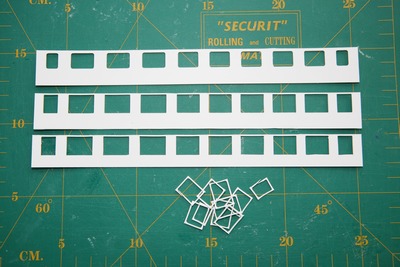

Ik ben een proefplotje aan het maken van een wand.

Gerco -   als jij wanden zou hebben zou je daar volgens mij een hoop mensen een plezier mee doen! Mij in elk geval wel. Hoe dik maak je ze? 0,5 mm?

De eerste proef van de wanden staan op de site.
Gr.Gerco

Ik heb om mijn site het kopje geopend ombouw plan D van Roco dus er gaan meer wanden volgen. Een ABC komt daar ook bij te staan. GA ze alleen niet allemaal zelf maken. Heb ze al als messing modellen.
Gr. Gerco
