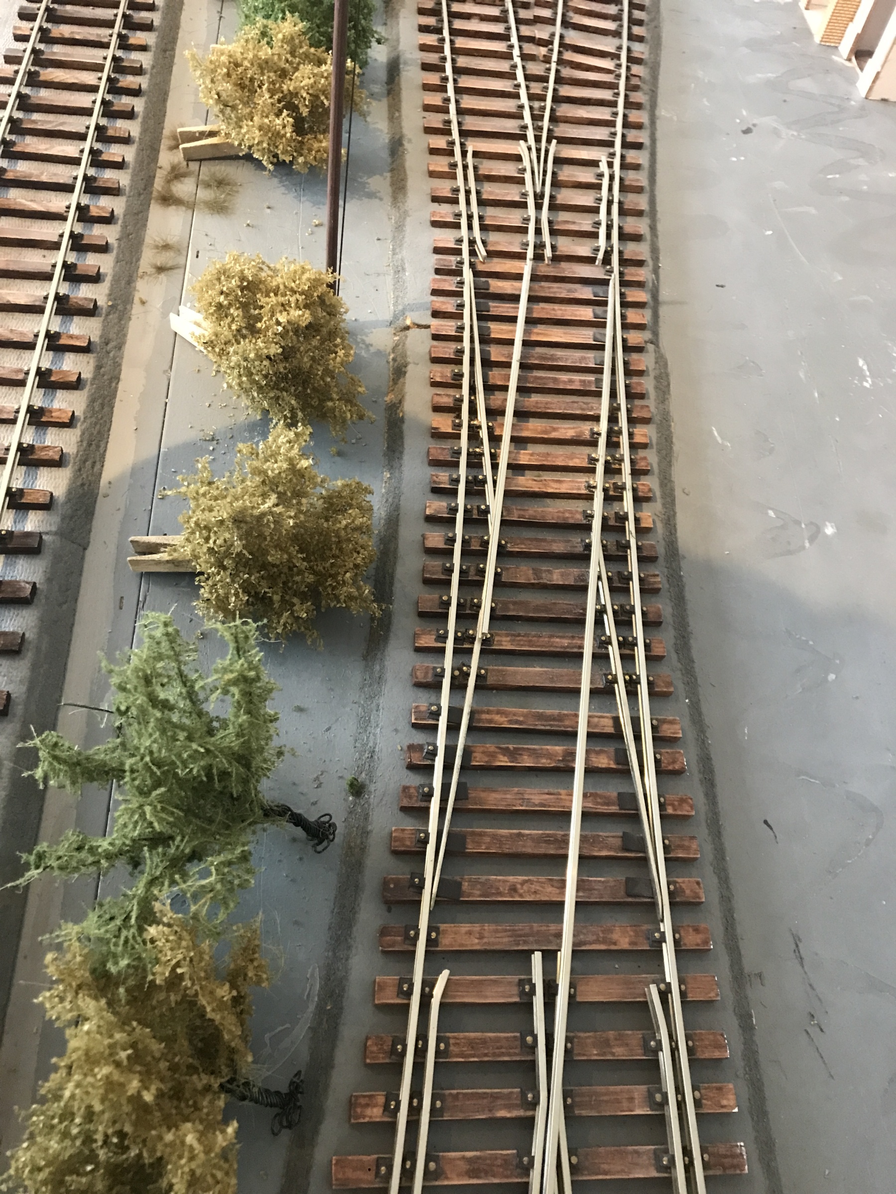

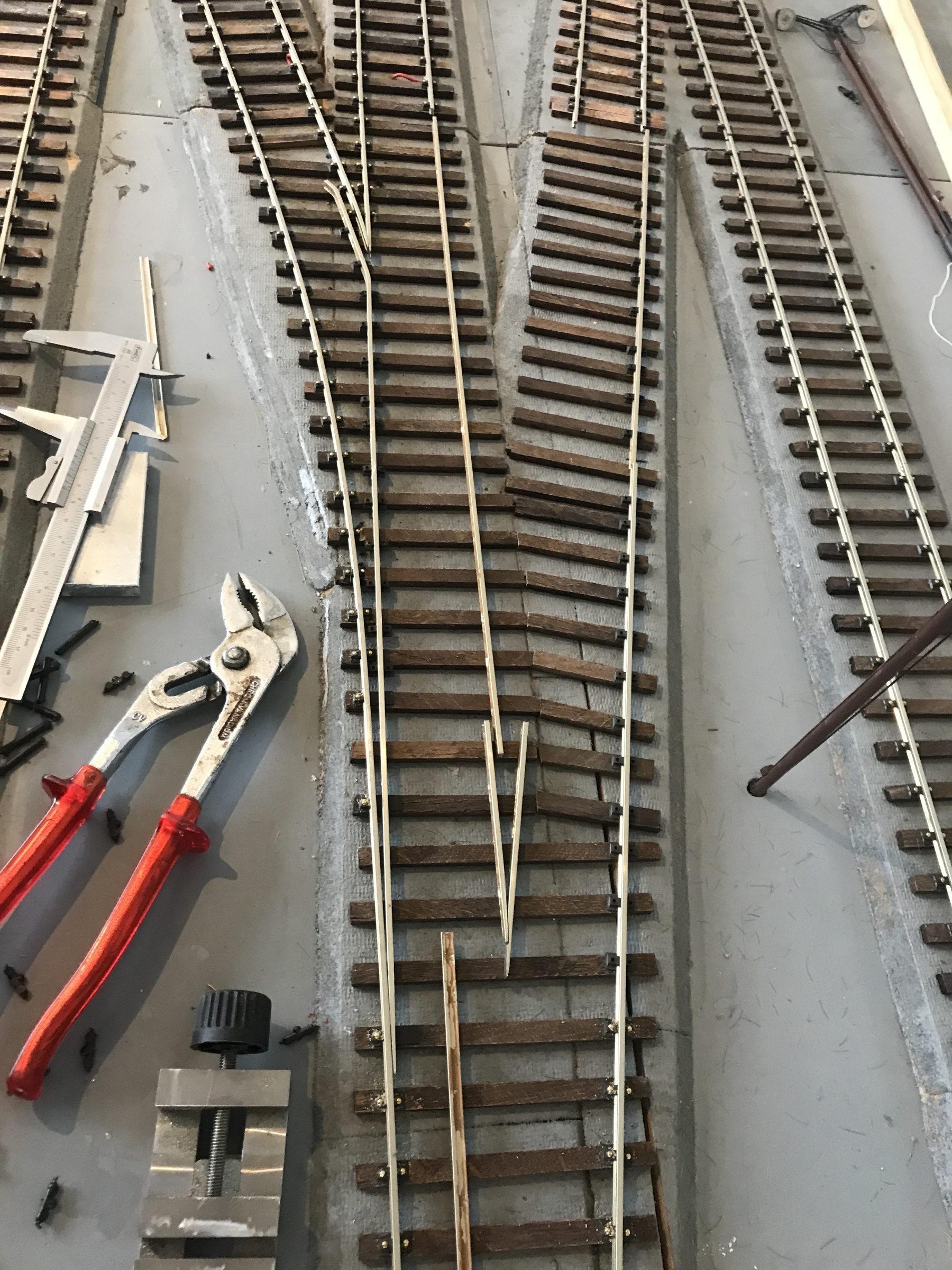

Drieweg wissel vordert en de engelse wissel is als kruising al berijdbaar.
Afgelopen dinsdag ook de benodigde tips en aanwijzingen bij MSG den Bosch gekregen voor verbeteringen. Deze toegepast en inderdaad het is weer een stap vooruit.
