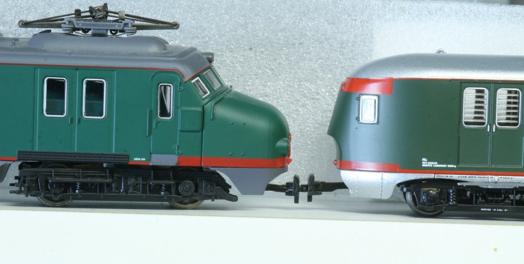

Artitec Pec Gekoppeld met een Piko Mat 54. Voor het gemak heb ik de koppelingen opengelaten maar het past perfect
Pec gekoppeld met de vaste Artitec lange boom aan het Mat 46.Korte boom onder de Pec en de lange boom onder de Bk Mat 46
Lima Mat 46 met de Artitec koppelingen gekoppeld aan de Piko Mat 54. Door dat alles nog een beetje los zit is de hoogte van de koppeling Mat 54 niet optimaal. Maar dat heeft geen invloed op het koppelen en rijgedrag.
Ik krijg het idee dat de 46 wat hoger op de wielflensen staat als de 54
