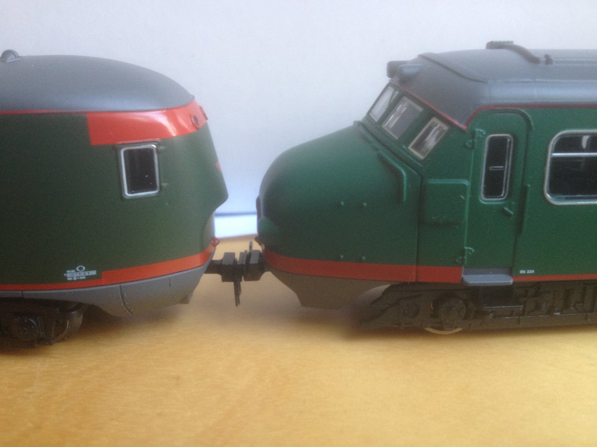

Ja, er is een hoogteverschil met de DE1/2 koppelingen en de mat '54 koppeling is korter. Alles is natuurlijk wel passend te maken uiteindelijk maar dan moet je gaan frezen en vijlen. je kan de koppelingen van de DE1 en 2 dus niet zomaar op de hondekop schroeven :( .
Ik snap aan de ene kant wel dat Artitec er nu even geen zin in heeft om hun reserve koppelingen te verkopen. Die hebben ze nodig voor garantie en zo. En als ze daadwerkelijk losse koppelingen gaan bestellen in China dan moeten deze ook weer gecontroleerd worden en gaan mensen vragen stellen en support kost ook tijd en zo. Maar het blijft jammer.

Een Pec is uit de doos zo te koppelen met een Artitec DE1, DE2, Plan U en Piko Hondekop.
Dus waar de opmerking vandaan komt, dat ze niet te koppelen zijn snap ik niet geheel.
Mocht je ermee bedoelen, ik wil koppelen met meedere Piko hondekoppen en of Artitec modellen en dat kan niet omdat Artitec van elke koppeling er maar 1 bij doet, heb ik goed nieuws voor je :
Artitec zal inderdaad losse koppelingssetjes gaan leveren. Echter, ze kunnen er nog geen termijn aan hangen wanneer deze leverbaar zullen zijn.
Maar losse koppelingssetjes komen dus wel.
bron : Artitec.

Ik heb net even gekeken met de werkende koppelingen van de DE-2 en de philotrain koppelingen die nu onder mijn Piko Hondekoppen hangen. De Artitec DE koppelingen hebben een langere boom, dus die ga ik sowieso niet onder een Hondekop hangen, want dan komen de neuzen veel te ver van elkaar. Ik vrees dat het een setje Philotrain koppelingen erbij kopen wordt en dan die onder de PEC zien te plaatsen.
Liever een minder gedetailleerde koppeling dan dat de neuzen te ver van elkaar komen te staan.
Dat vond ik nou ook en vindt de artitec koppelingen erg slap/fragiel, dus ik heb de werkende philotrain koppelingen eronder gezet. Dit gaat verbluffend goed. Je moet alleen het oog van de koppeling wat groter vijlen zodat deze op de bus past waarover de artitec koppeling nu overheen zit. Het is even een klusje van vijlen en passen. Je kan het met de orginele schroef en ring van artitec borgen. De afstand is prachtig tussen de pec en hondekop en gaat goed door de wisselstraten.

Vorige week mijn Pec met deukneus ontvangen. De bijgeleverde functionele koppeling aan de Pec gemonteerd en ook bij de Piko HK de koppeling vervangen. Wanneer er op snelheid door FLM profi rails R2 bochten gereden wordt is er géén probleem. Echter wanneer er stapvoets gereden wordt blijft de Piko HK steken en gaan de aangedreven wielen slippen. Volgens mij zit één van beide koppelingen tegen het frontschort aan. Dit zal ik nog verder uit moeten zoeken. Met de instellingen van de sluitseinen maakt het niet uit of je F0, F1 of F2 bedient, het resultaat is alle keren hetzelfde.

2x koppelboom PEC (waarvan 1 reeds gemonteerd)
1x koppelboom Hondekop met opvulstuk
1x vaste koppeling PEC + Hondekop (maar geen extra opvulstuk)
