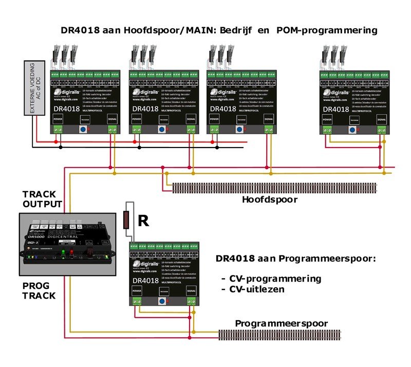

De DR4018 schakeldecoder heeft aan de voorzijde een tweetal aansluitingen: de POWER en de SIGNAL.
Op de POWER-aansluiting dient een voedingsspanning te worden aangesloten van ca. 16 Volt (wissel- of gelijkspanning) met een vermogen van minimaal 3 Ampère (of 50 VA). Bij een voeding met een lager vermogen (zoals bijvoorbeeld de "standaard" trafo's uit de bekende analoge startsets) kunnen problemen ontstaan bij het gelijktijdig schakelen van meerdere wissels: een wissel vraagt bij het schakelen al snel iets van 0,5 Ampère...
Eventueel kan de POWER ook worden aangesloten op de TRACK-OUTPUT van de DR5000 centrale zelf, maar dat gaat dan ten koste van de capaciteit die beschikbaar is voor het rijden op de baan zelf.
Let op: Als aan de POWER een externe trafo aangesloten is, verbind dan nooit de POWER en de SIGNAL onderling door!
De voedingsspanning op de POWER-aansluiting is enerzijds nodig om de logica in de DR4018 van spanning te voorzien, anderzijds om de op de DR4018 aangesloten wissels te schakelen. Zonder spanning op de POWER zal de DR4018 dus niet werken.
De SIGNAL-aansluiting dient te worden aangesloten op de TRACK-OUTPUT (dus de uitgang voor de rails) van de DR5000 centrale. Op de SIGNAL-aansluiting "luistert" de DR4018 namelijk naar de DCC-signalen die door de centrale worden uitgezonden. Zodra er een specifieke schakelopdracht voor de DR4018 langs komt, zal deze daarop reageren.
Voor normaal bedrijf zal de DR4018 dus op de POWER worden aangesloten op een externe voeding met voldoende vermogen en met de SIGNAL op de TRACK-OUTPUT van de DR5000, zoals in onderstaand schema wordt weergegeven:
In het bovenste gedeelte staat de aansluiting via het hoofdspoor met een externe voeding getekend, daarbij is rechts een voorbeeld getekend van de gemeenschappelijke aansluiting van POWER èn SIGNAL op de TRACK-OUTPUT (ringleiding). Deze combinatie wordt nog wel eens gebruikt bij banen die modulair zijn opgezet. Voorwaarde is dan wel dat de gebruikte centrale en/of boosters over voldoende vermogen beschikken.
Onderin het schema staat de aansluiting van de DR4018 zoals die gedaan dient te worden voor test- en programmeringsdoeleinden via het programmeerspoor. Via deze aansluiting is ook het uitlezen van CV's mogelijk. Voorwaarde is daarvoor dat zowel de POWER als de SIGNAL van de DR4018 beide zijn aangesloten op de PROG-TRACK aansluiting van de DR5000. Voor het uitlezen is eveneens het aanbrengen van een weerstand noodzakelijk, zie hiertoe de handleiding van de DR4018.
Het programmeren van de DR4018 is met de DR5000 via POM (Programming on the Main = programmeren op het hoofdspoor) mogelijk via zowel het hoofdspoor als via het programmeerspoor, via de "Service-Mode" van de DR5000 is alleen programmering via het programmeerspoor mogelijk.

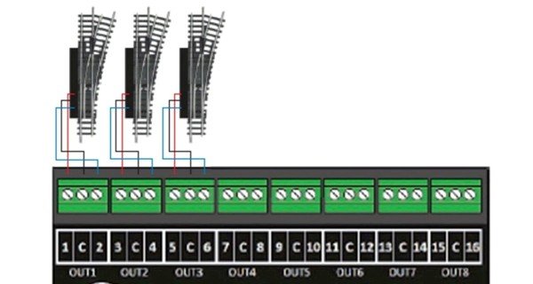

Aansluiten van wissels zelf geschiedt op de OUT-uitgangen aan de achterzijde van de DR4018 en is (net zoals op alle andere wisseldecoders) uiterst eenvoudig:
 - de gemeenschappelijke draad van de wisselspoelen komt aan de C van de desbetreffende OUT
 - de schakeldraad voor rechtdoor komt aan de eerste (oneven) aansluiting van de desbetreffende OUT
 - de schakeldraad voor afbuigend komt aan de tweede (even) aansluiting van de desbetreffende OUT
Voorbeeld van de aansluiting van de drie wisseldraden:
De bedrading van de wissels wordt dus niet meer aangesloten op een andere externe voeding, de DR4018 levert zowel de voeding voor de wissels als de schakelpuls.

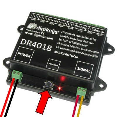

Het toekennen van een eerste wisseladres aan de DR4018 is in principe uiterst eenvoudig:
1. Program-knopje op de DR4018 indrukken, het rode ledje gaat aan
2. Via de centrale het gewenste wisseladres schakelen, het rode ledje gaat uit
3. De DR4018 is klaar voor gebruik.

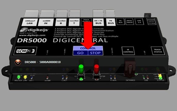

  2. Druk op de groene "GO"-toets zodat de centrale verbonden is met de spoorbaan en de DR4018.

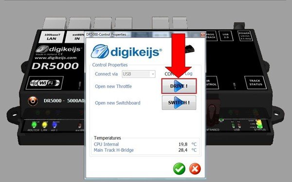

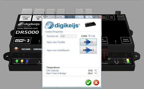

  3. Laad op de PC/Laptop de DR5000 Configuration software, op het scherm zal een afbeelding van de DR5000 verschijnen:
  4. Klik met de muis op het veld "CONTROL":
  5. Het scherm "DR5000-Control Properties" verschijnt:

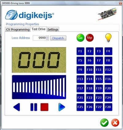

Activeren van loc-adres 9999:

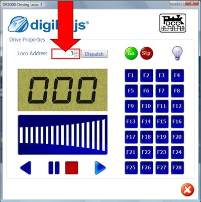

  6. Klik met de muis op het veld "DRIVE !" (Besturen Locomotief).

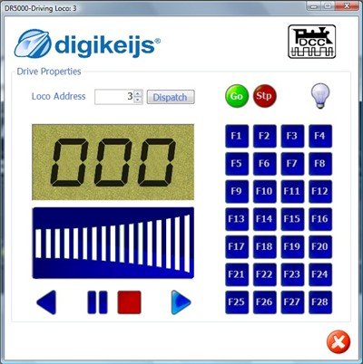

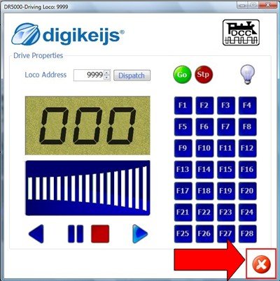

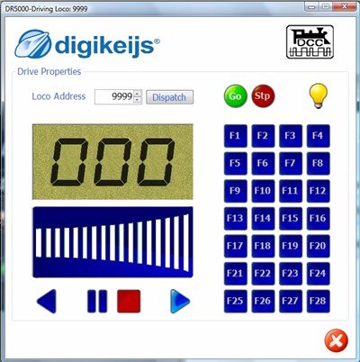

  7. Het scherm "DR5000-Driving Loco" (Bedieningspaneel Locomotief) zal nu verschijnen:

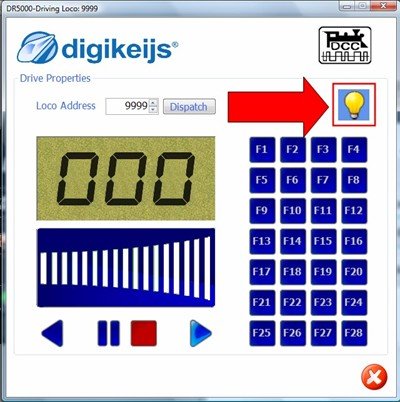

  8. Ga naar het veld "Loco Address" en vul daar het adres 9999 in, druk daarna op de TAB-toets:
  9. Klik nadat Loco Address 9999 is geselecteerd met de muis op het lampje (F0):
10. Loco Address 9999 is nu geactiveerd door het inschakelen van de verlichting:
11. Klik nu nogmaals met de muis op het lampje om de verlichting (F0) weer uit te schakelen:

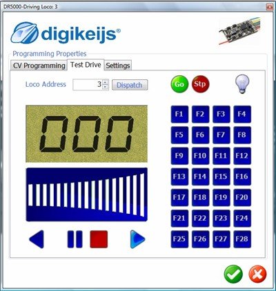

12. Sluit het "DR5000-Driving Loco" scherm door met de muis op het rode kruisje rechtsonder te klikken:
13. Het "DR5000-Control Properties" scherm verschijnt nu weer:

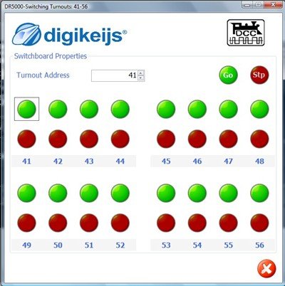

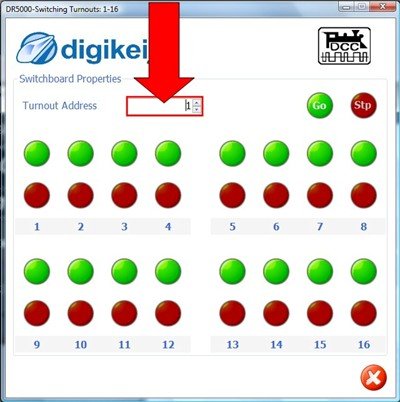

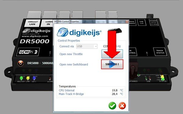

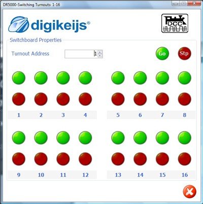

14. Klik op het "DR5000-Control Properties" scherm op het veld "SWITCH !" (Schakelen Wissels):
15. Het scherm "DR5000-Switching Turnouts" (Schakelpaneel wissels) verschijn nu:
          Getoond worden de schakelknoppen (rood/groen) voor in totaal 16 wisseladressen, in dit voorbeeld 1 t/m 16.

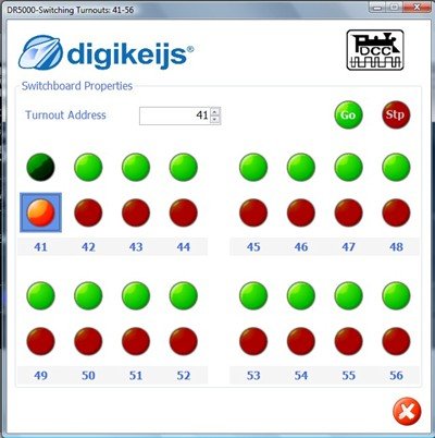

16. In dit voorbeeld willen we aan de DR4018 als eerste wisseladres het adres 41 toekennen.
       Daartoe vullen we in het veld "Turnout Address" de waarde 41 in en druk daarna op de TAB-toets:
17. Vervolgens worden de schakelknoppen voor de wisseladressen 41 t/m 56 getoond:

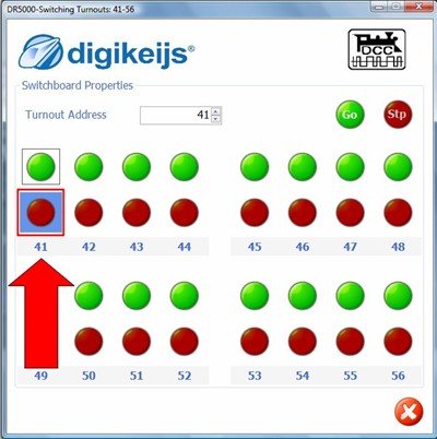

18. Druk nu op PROGRAM-toets van de DR4018 waarna het rode ledje moet gaan branden.
19. Klik nu met de muis op de rode knop van het wisseladres 41 op het schakelpaneel:

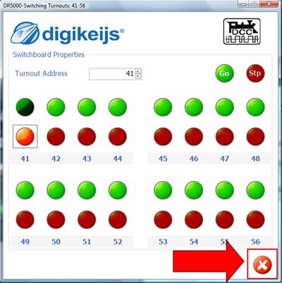

20. Het wisseladres 41 [ROOD] zal nu geschakeld worden, te zien aan het kort opflitsend sterretje:
21. Zodra de DR4018 deze wisselschakeling heeft ontvangen zal het rode ledje op de DR4018 doven en is het wisseladres 41 als beginadres vastgelegd.
22. Schakel nu een aantal malen via het schakelpaneel het wisseladres 41 afwisselend met ROOD en GROEN.
       Het aangesloten wissel op OUT1 zal nu reageren op de schakelopdrachten: GROEN = rechtdoor/ROOD = afbuigend:
       Wanneer het eerste wissel op OUT1 niet reageert op de schakelopdrachten is de instelling niet goed verlopen.
       Herhaal in dat geval de handelingen vanaf punt 18.
23. De DR4018 is nu ingesteld en kan in bedrijf worden genomen.
       Het DR5000 schakelpaneel kan nu worden verlaten door op het rode kruis rechtsonder te klikken:

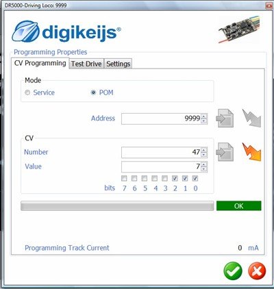

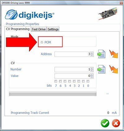

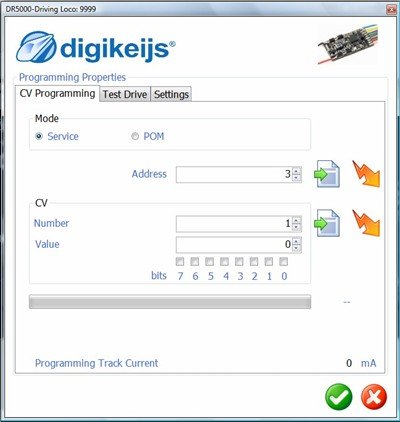

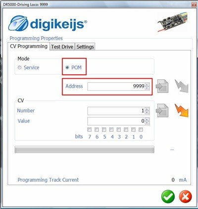

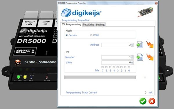

3. Digikeijs DR5000 - DR4018 CV's aanpassen via POM
« Reactie #3 Gepost op: 04 March 2017, 17:44:56 »
3. Het aanpassen van de DR4018 met behulp van POM via de DR5000

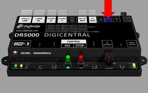

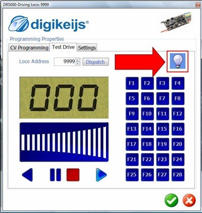

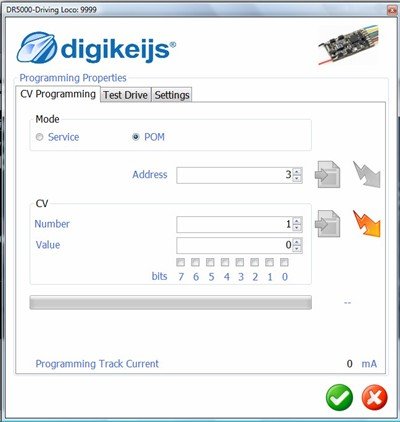

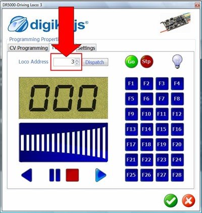

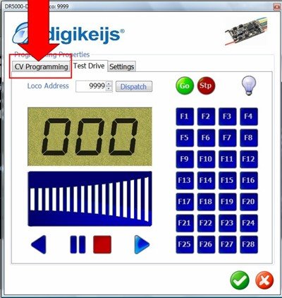

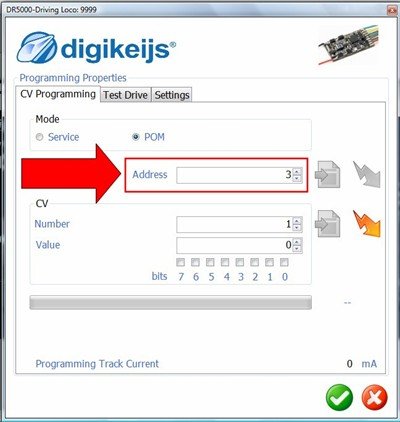

De DR4018 schakeldecoder kan met de DR5000 centrale zowel via het hoofdspoor als via het programmeerspoor worden aangepast met behulp van POM-programmering.
Een eerste opmerking vooraf: met behulp van POM- en/of CV-programmering kan geen wisseladres worden toegekend aan de DR4018. Het toekennen van een wisseladres kan alleen met de methode die is beschreven in reactie #2: Het toekennen van een wisseladres aan de DR4018 via de DR5000.
Gewoonlijk wordt POM-programmering toegepast voor het aanpassen van decoders in locomotieven en niet voor schakeldecoders. Bij POM-programmering wordt namelijk de (loc-)decoder aangestuurd via zijn specifieke loc-adres waardoor de programmering alleen gebeurt in de decoder met dat specifieke adres. De decoders van de andere op de baan staande locomotieven negeren deze opdrachten omdat de opdrachten niet voor hun loc-adres bedoeld zijn. Op deze manier kunnen dus bij POM-programmering de andere de locomotieven gewoon op de hoofdbaan blijven staan terwijl de decoder van die ene specifieke locomotief wordt aangepast.
Om voor de DR4018 ook POM-programmering mogelijk te maken bezit de DR4018 naast een wisseladres-reeks (voor het schakelen van de aangesloten wissels) ook nog een "loc-adres", namelijk het adres 9999. Via dit (loc-)decoderadres kunnen we in de DR4018 CV's aanpassen op dezelfde methode zoals die voor locomotieven wordt gedaan.
Alle Digikeijs wissel- en servo-decoders (dus de DR4018 en de DR4024) gebruiken dit zelfde loc-adres 9999 voor POM-programmering. Om nu te voorkomen bij het programmeren van één specifieke DR4018 ook alle andere DR4018's zouden worden gewijzigd moet er dus nog iets extra's aanwezig zijn. En dat is er ook: alleen die DR4018 waarvan de PROGRAM-toets is ingedrukt "luistert" naar de programmeeropdrachten en voert deze uit.
Deze programmeermethode via loc-adres 9999 maakt ook nog een speciale manier van programmering mogelijk.
Moeten bij meerdere DR4018's dezelfde CV's worden aangepast, dan hoeft dat niet voor elke DR4018 apart te gebeuren, dit kan namelijk in één keer door alle te wijzigen DR4018's samen in de "Program-stand" te zetten: alle DR4018's waarvan het rode ledje brandt zullen de doorgegeven wijzigingen aanbrengen, immers zij hebben allemaal het (loc)decoderadres 9999.

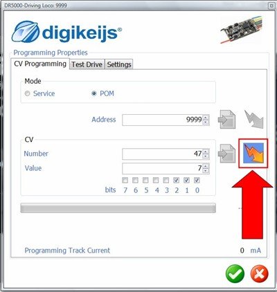

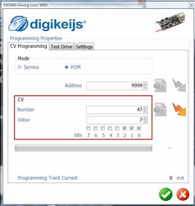

Via het aanpassen van CV's in de DR4018 kunnen de specifieke eigenschappen van de DR4018 worden gewijzigd.
De meest gebruikte CV-aanpassing zal zijn het zetten van de diverse Presets (voorinstellingen) die de DR4018 ondersteunt.
Deze Presets kunnen worden ingesteld via CV 47:
  -  CV 47 =   0  ( Preset   0 )  voor   8 x wissel met spoelaandrijving (8 wisseladressen)
  -  CV 47 =   1  ( Preset   1 )  voor 16 x permanent aan/uit schakelaar (16 wisseladressen)
  -  CV 47 =   2  ( Preset   2 )  voor   8 x tweelichtsein met fader effect (8 wisseladressen)

Voor het aanpassen van CV's met de DR5000 mbv POM kan de DR4018 zowel op het hoofdspoor (TRACK OUTPUT) als op het programmeerspoor (PROG TRACK) zijn aangesloten, voor de werking maakt dit geen verschil.
Zie daartoe de aansluitvoorbeelden zoals beschreven in reactie #1: Het aansluiten van de DR4018 op de DR5000.
NB: Voor het programmeren onder POM is het aansluiten van de extra weerstand niet nodig, er worden bij POM-programmeren alleen CV's geschreven en niet uitgelezen.

  1. Zorg dat de DR5000 centrale is aangesloten en onder spanning staat.
      Zorg ervoor dat er een verbinding bestaat tussen de DR5000 en de PC/Laptop.
      Zorg dat de DR4018 is aangesloten op òf het hoofdspoor òf het programmeerspoor.

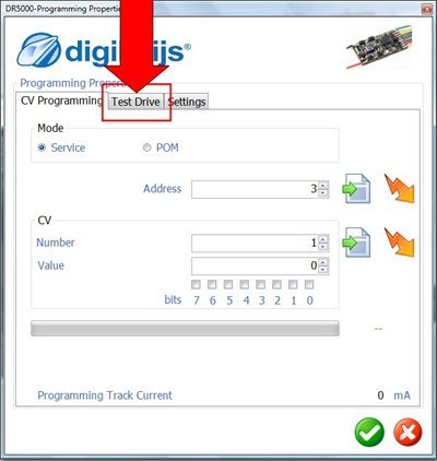

  4. Klik met de muis op het veld "PROG TRACK":
  5. Het scherm "DR5000-Programming Properties" verschijnt:
Om er voor te zorgen dat de DR4018 tijdens het POM-programmeren in de "Program Mode" blijft staan dient nu eerst weer loc-adres 9999 te worden geactiveerd door middel van het aan- en uitschakelen van F0 (Licht).
  6. Klik op het tabblad "Test Drive":
  7. Het scherm "Test Drive" (Bedieningspaneel Locomotief) zal nu verschijnen:
12. Sluit het "Test Drive" tabblad door met de muis op het tabblad "CV Programming" te klikken:
13. Het tabblad "CV Programming" verschijnt nu weer:
Door het activeren van loc-adres 9999 wordt de laatste status van dit loc-adres ("Licht uit") door de centrale regelmatig uitgezonden naar de baan. Deze status wordt door de DR4018 herkend als zijnde een geldig DCC commando, zodat het gevoerde protocol (DCC) na het indrukken van de PROGRAM-toets direct bekend is.
Bekijken we eerst nog even de diverse mogelijkheden/velden die te zien zijn op het tabblad "CV-programming":
Onder "Mode" hebben we de keuze tussen "Service" en "POM":
   - via de Service-modus kunnen we alleen via het programmeerspoor CV's programmeren en uitlezen
   - via de POM-modus kunnen we selectief voor een bepaald loc-adres CV's programmeren, ongeacht of deze decoder op het hoofdspoor of het programmeerspoor is aangesloten
In dit hoofdstuk zal alleen POM-programmering worden besproken.
Verder kunnen op het tabblad de onderstaande velden worden ingevuld:
  - Achter "Address" dient het loc-adres opgegeven te worden van de aan te passen decoder.
    Let er op dat dit voor de DR4018 het adres 9999 is en niet het eraan toegekende wissel-adres!
  - Het uitlezen en aanpassen van het loc-adres is in POM-modus niet mogelijk.
  - In het vakje CV kan het CV nummer en de gewenste inhoud worden ingevuld.
   Indien gewenst kunnen via de vakjes ook specifieke bits worden aan en uit gezet.
  - Het uitlezen van CV's is in POM-modus niet mogelijk.
  - Het vakje met het blad met groene pijl wordt gebruikt om een waarde uit te lezen (onder POM niet actief)
  - Het vakje met het gele bliksemschicht-symbool wordt gebruikt om een waarde weg te schrijven
Nu kan worden begonnen met het aanpassen van de CV's van de te wijzigen DR4018.
Het aanpassen van CV's van de DR4018 onder POM:
14. Selecteer op het tabblad "CV Programming" de POM-modus
15. Door de keuze voor POM-programmering worden niet toegestane uitlees- en schrijffuncties gedeactiveerd:
16. Vul nu in het veld achter Address het loc-adres 9999 van de DR4018 in en druk op de TAB-toets:
17. Controleer nu nogmaals of POM geselecteerd staat en Address 9999, dit om te voorkomen dat er straks bij het wijzigen van CV's een verkeerde decoder wordt aangepast:
19. Vervolgens kunnen via het vak CV de te wijzigen CV's worden aangepast:
20. In onderstaand voorbeeld wordt voor CV 47 de waarde 7 (dus preset 7) ingevuld:
21. Door op het gele bliksemschicht-symbool te klikken wordt de waarde 7 in CV47 weggeschreven:
22. Indien het wegschrijven zonder problemen verloopt zal een groen blok met "OK" verschijnen:
