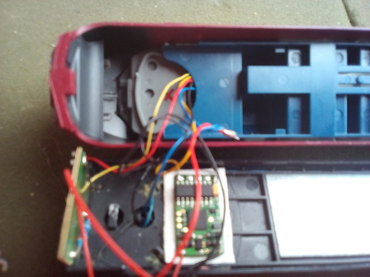

Heb hier inmiddels al veel draadjes voorbij zien komen betreffende het probleem, van het niet goed functioneren ( of geheel niet werken ) van de front/sluitverlichting van de Roco TEE stuurstand.
Nadat ik al eens een licht print verloren ben omdat ik de ledjes wilde omdraaien, zodat de seinen via een functie decoder geschakeld konden worden, heb ik er toch maar weer voor gekozen om een nieuwe print te plaatsen en te schakelen via de conventionele schakelaar die op de as van de bak zit. Dit werkte echter een paar weken redelijk, maar ging steeds slechter functioneren en op het laatst werkte de schakelaar vrijwel niet meer.
Een Lenz decoder is niet meer te krijgen en een aantal trucjes zoals weerstanden plaatsen ed hadden niet het gewenste resultaat.

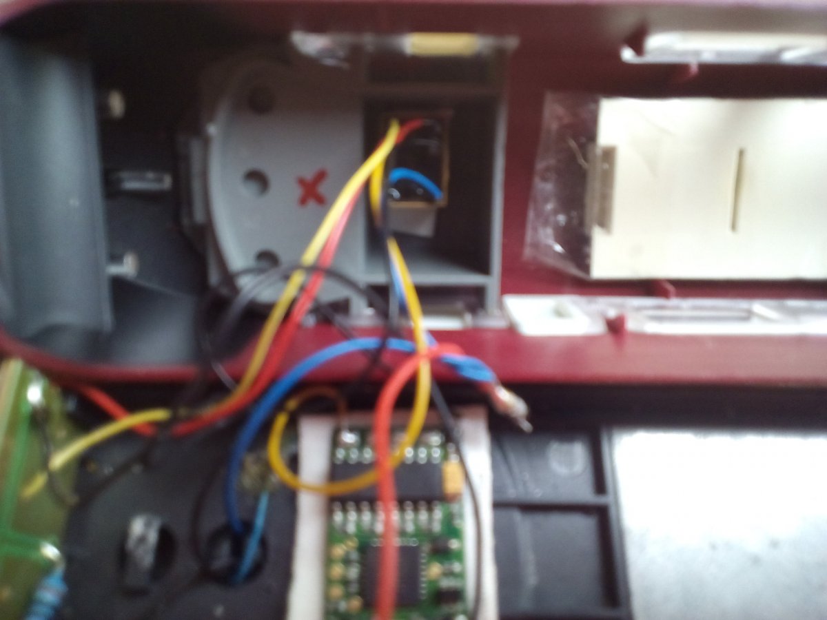

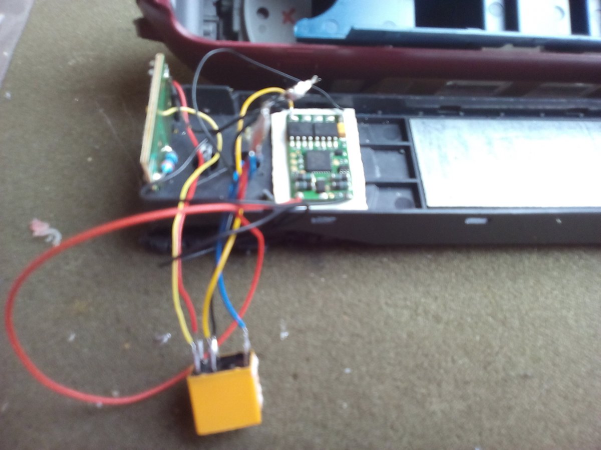

Nu had ik een Uhlenbrock functie decoder liggen en een ESU mini relais. Heb het relais tussen de functie decoder en de print gesoldeerd, de schakelaar geheel laten vervallen en alles zo direct mogelijk aangesloten. het mini relais past perfect in de wc ruimte en de decoder kan gewoon op de cabine bodem geplakt worden.
Na alles aangesloten te hebben werkt het perfect, verlichting schakelt met de rijrichting, brand heel mooi en gelijkmatig en kan bediend worden middels de F0 toets .
Het is eigenlijk heel simpel en zeker relatief goedkoop ( simpele functie decoder en het mini relais ).
Had deze methode hier nog niet voorbij zien komen en mocht dit wel het geval zijn dan alvast excuus, maar heb ik het niet gelezen/gevonden.
url=https://images.beneluxspoor.net/bnls/IMG_20170304_104554.jpg]
[/url]
Mocht er nog interesse zijn in het aansluitschema, dan kan ik deze plaatsen.
Mvgr,
Piet

Piet,
Mij is niet helemaal duidelijk waarom je een relais plaatst
. Waarom niet direct op de functie decoder? Of kent jouw functie decoder geen met de rijrichting wisselende uitgang
Marius.
PS Schema's zijn altijd interessant
Marius
Berichten: 22805
Re: Roco TEE NS DE IV / Ram front/sluitverlichting
04 March 2017, 15:22:09 »
Vast wel, maar de witte en rode leds zijn antiparallel geschakeld (anders functioneert het analoog niet) en de functieuitgangen moeten dus kunnen ompolen. De Lenz functiedecoder kon dat, maar die is niet meer leverbaar. In plaats daarvan kennen de Lenz lokdecoders het trucje Piet. Na een cv-aanpassing verandert de lokdecoder in een functiedecoder met ompoolfunctie via de motoraansluitingen.
Maar zo werkt het ook.
Laatst bewerkt op: 04 March 2017, 15:43:02 door henk

Het trucje met de Lenz locdecoder kende ik nog niet, heb wel ooit eens een ander merk decoder geprobeerd, maar bleef toen knipperen.
Maar kunne alle Lenz locdecoders dit, of is dit ook maar een type?
Maar voorlopig werkt dit ook goed en laat ik het nog maar even zitten

Lenz geeft het ook weinig aandacht Piet. Maar het trucje zit tegenwoordig in de Standard en de Mini. In feite heeft de Standard (voorheen Bronze) de vroegere functiedecoder vervangen.
Zie hier.
http://www.lenz-elektronik.de/digitalplus-funktionsdecoder.php
Er is ook een speciale handleiding voor.
http://www.lenz-elektronik.de/pdf/Manual_Funktionsdecodermodus_def.pdf

Is de Tams FI-1 (nummer 70-02001-02-C) niet wat je zoekt? Dat is een functie inverter die een stuk kleiner is dan dat relais wat er nu in zit

Timo heeft een mooie oplossing bedacht zodat je een simpele standaard-functiedecoder kunt toepassen.
Alleen de frontverlichting is wat zwak. Dat is aan te passen met een andere waarde van de weerstand. Zie het draadje.

De Tams F1 begin ik niet meer aan, heb al 2 st Tams zien sneuvelen, waar dit aan ligt, ben ik nog steeds niet achter, maar lees her en der dat de kwaliteit van Tams niet echt voldoet en zelf heb ik dit dus ook ondervonden, dus geen Tams meer, maar dat is natuurlijk een persoonlijke mening

Bas, had dit inderdaad gelezen en een proef opstelling gemaakt, maar was niet geheel tevreden over de sterkte van het licht en zeker in vergelijking met de verlichting op de motorbakzijde.
Door gebruik te maken van het relais is het mogelijk de functies van de decoder te gebruiken en met dezelfde lichtopbrengst als aan de andere zijde. Het relais is zo klein dat het makkelijk onzichtbaar te plaatsen is.
