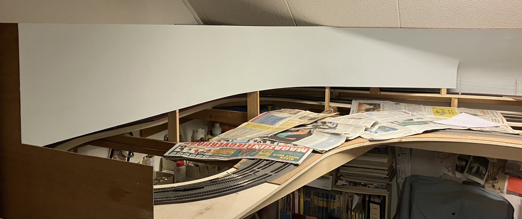

Helemaal opgedroogd? Het gaat een heel in de richting, Huub ;D
Voor nu ziet het er, na plamuren en 2 lagen verf, al heel acceptabel uit.
Ik zal morgen eens kijken of ik er nog een 3e laag op zet.
Toch nog 2 lichte opbollinkjes geconstateerd >:(
Dat zal vooral met (slechte) verlijming te maken hebben en niet komen door intrekkend vocht. Normaal gesproken zou ik dit waarschijnlijk niet eens hebben opgemerkt.
In het ergste geval snij ik zo'n bolling eruit en lijm ik er een nieuw stukje in. Maar dat zal hoogstwaarschijnlijk niet nodig zijn (en bovendien is het tijdrovend)
Het komt vast en zeker goed, Kees ;)

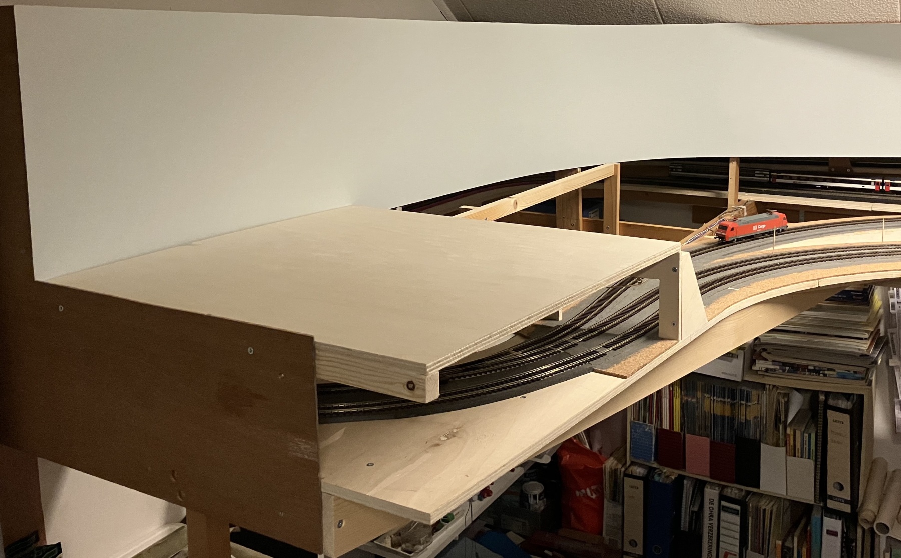

Update.

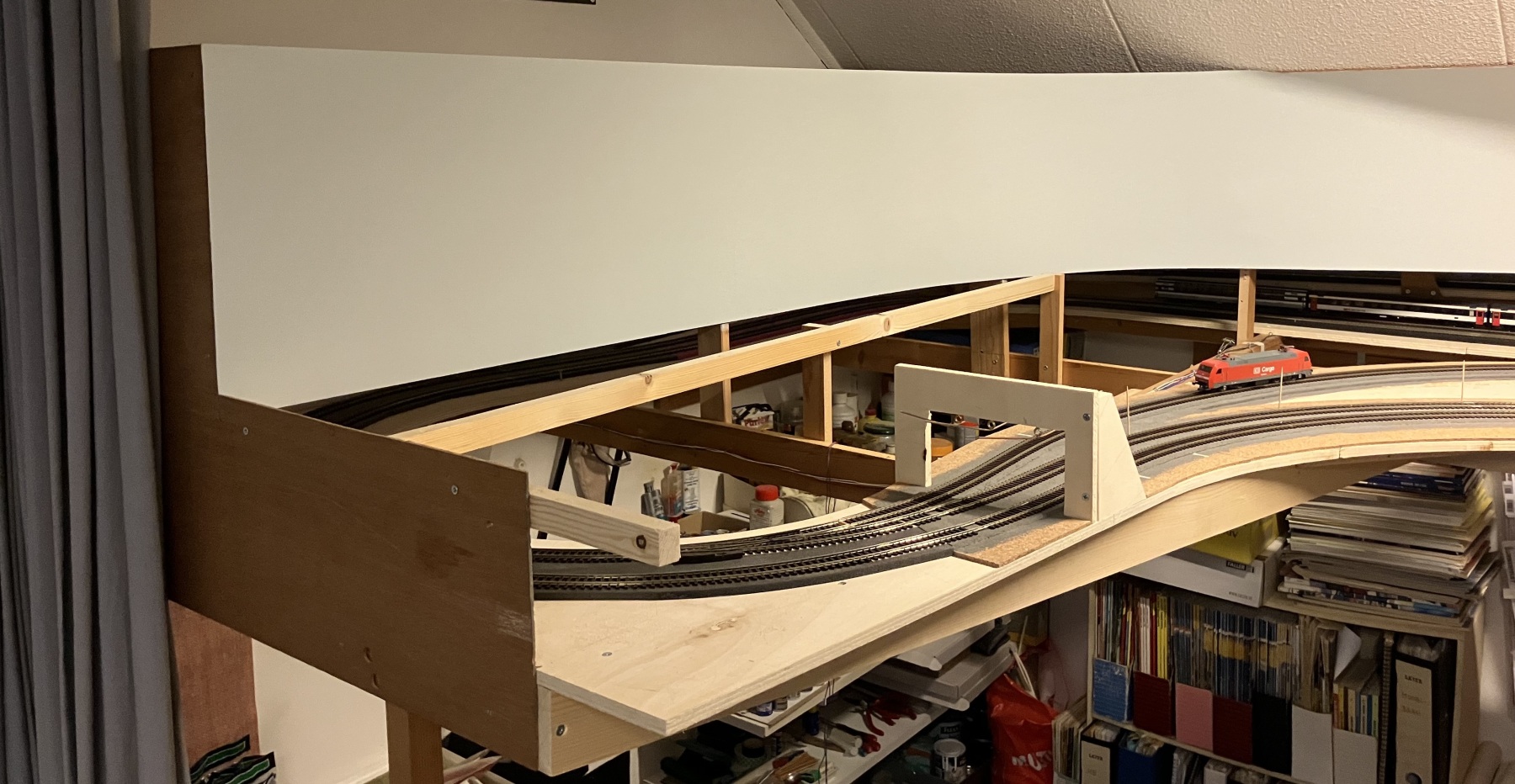

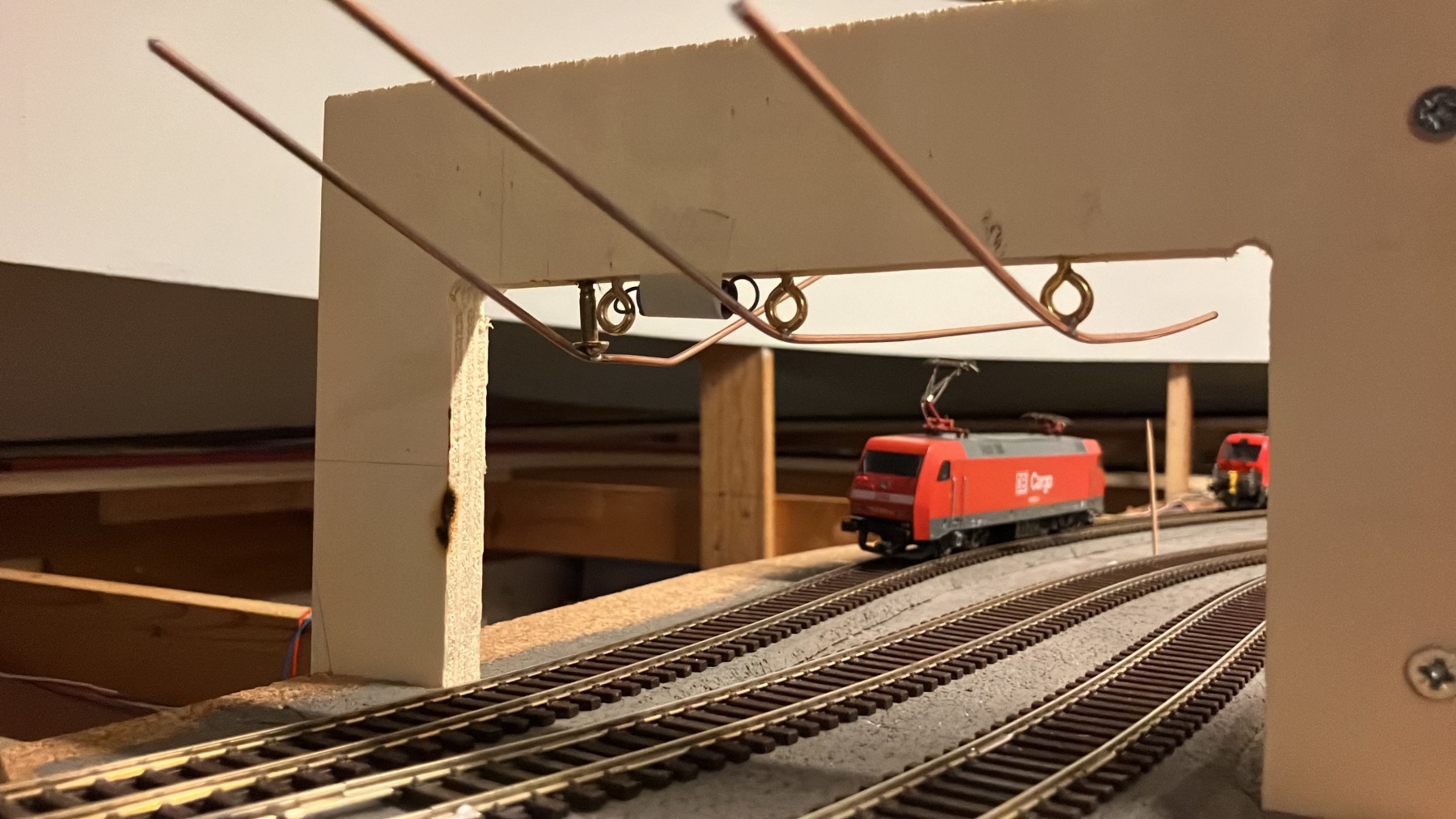

Om niveau 1 te kunnen realiseren moet er eerst een opvangconstructie komen om de panto's naar de bovenleiding in het zichtbare deel te geleiden.
Daarvoor gebruik ik lasdraad dat op vermessingde oogjes is gesoldeerd.
De oogjes dienen als vast punt van waaraf de bovenleiding wordt afgespannen.
Bij het meest linkse spoor (dat van de keerlus is) gaat het andersom. Daar wordt de bovenleiding juist op dàt punt afgespannen. De veer hangt alvast aan het oogje en wordt met een stukje tape omhooggehouden tot de bovenleiding daadwerkelijk gerealiseerd wordt.
Het portaal voor de bovenleiding dient tevens ter ondersteuning van het multiplex van niveau 1.
Daarnaast ligt nu tevens een houten regel ten behoeve niveau 1
En hier is dan het (door mij langverwachte) eerste stuk multiplex van niveau 1.
Helaas ligt de plaat niet geheel waterpas, maar die 2mm zijn gemakkelijk te corrigeren. In werkelijkheid is het terrein eigenlijk ook nooit geheel vlak. Er zijn zelfs in ons landje altijd hoogteverschillen.
Op naar het volgend stuk multiplex.
Groet, Bas

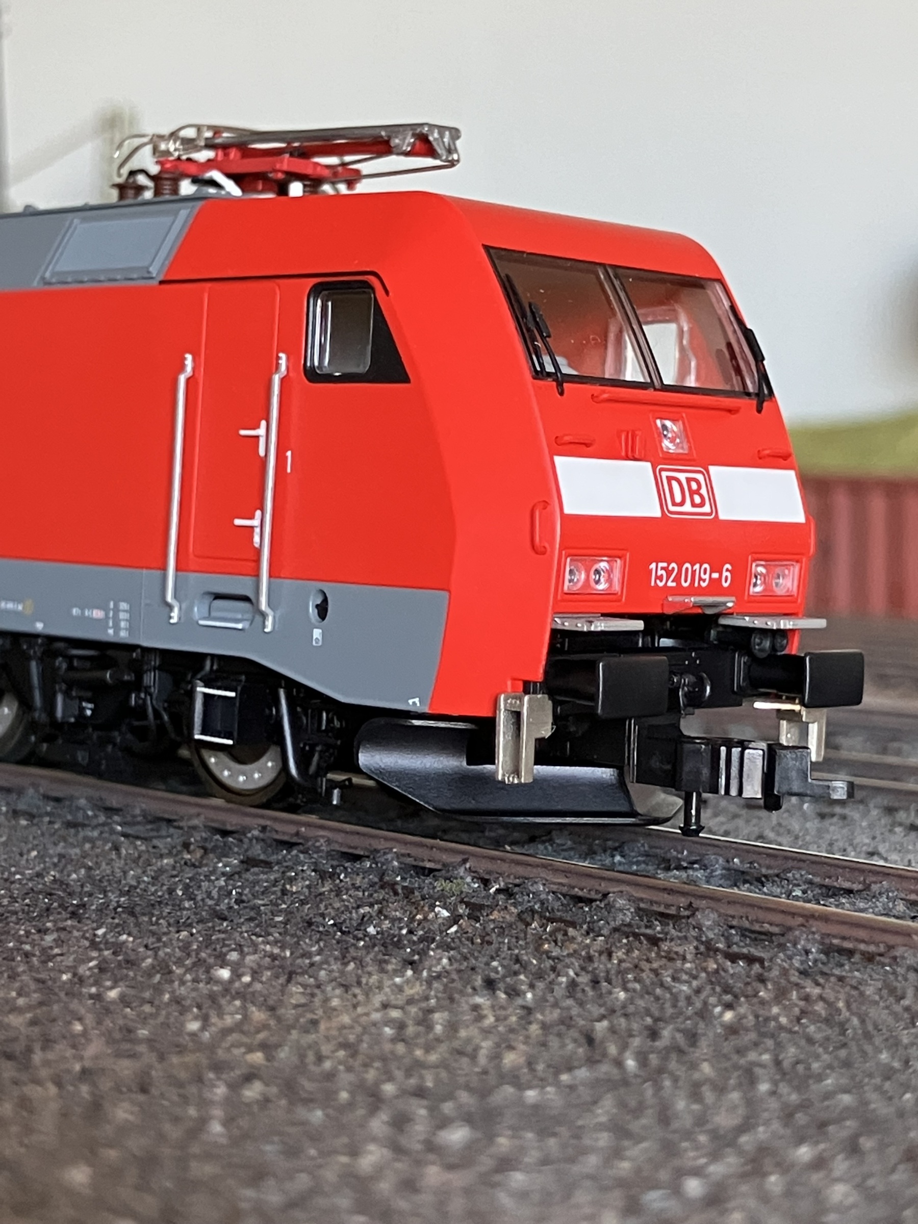

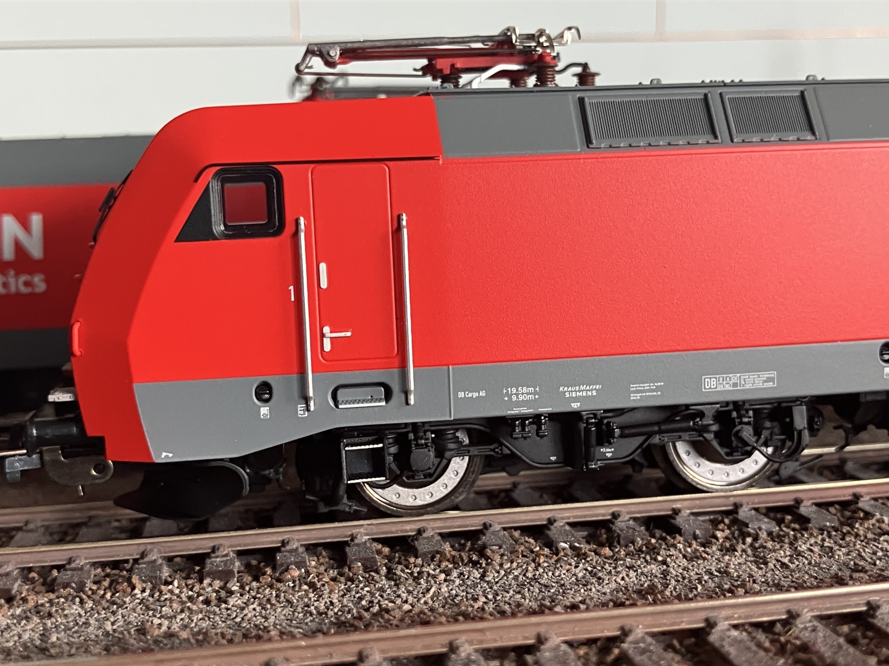

Ik ben een beetje een fan (geworden) van de Neubaulok BR 152. (In eerste instantie vond ik het een nogal vreemd ontwerp). De serie, gebouwd vlak voor de millenniumwisseling, schijnt het in het echt goed te doen. Betrouwbare machines. Ze gaan nog wel een tijdje mee waar bijvoorbeeld van de serie BR 145 door de DB al afscheid genomen is.
Mijn eerste model was van Lima. Uit de protoserie.
Mooi model, goed gedetailleerd, middenmotor met 2 vliegwielen, digitaal voorbereid NEM 652, koppelingshouder gemonteerd aan het draaistel, gloeilampjes wit / rood. Loopt goed, behalve dat op sommige snelheden iets schokkerigs waarneembaar is (voor de meesten eigenlijk niet zichtbaar, maar voor mij dus wel). Dat het middendeel van het dak los te halen is om een decoder te plaatsen, is onzinnig want de kap is eenvoudig te lossen. Nu steekt dat deel er vreemd wat bovenuit.
Toen kwam, ruim 10 jaar later, het model van Roco uit. Uit de vervolgserie.
Beslist nog mooier gedetailleerd dan dat van Lima. Eveneens digitaal voorbereid NEM 652. Kortkoppelingsmechaniek. LED-verlichting. Jammer alleen dat de zandstrooiers naast het loopvlak van de wielen zitten. (Dat heb ik bij meerdere modellen van Roco uit die periode gezien). Het stroomschema op de printplaat bij LED-verlichting vind ik lastig te doorgronden. Daarom heb ik mij er niet aan gewaagd om aanpassingen te verrichten om de verlichting aan treinzijde uit te kunnen schakelen.
Kan het dan nòg beter. Ja, helaas wel (maar toch weer niet helaas ;D), want toen ik een mooie aanbieding voorbij zag komen, kon ik de versie van Piko niet aan mij voorbij laten gaan.
Prachtig gedetailleerde draaistellen met een enorme dieptewerking. Nog mooiere panto's. Ik ben ook heel gecharmeerd van het simpele DB-logo. En natuurlijk voorzien van allerlei digitale functies (al heeft sound voor E-locs voor mij geen toegevoegde waarde). De verlichting aan treinzijde kan in ieder geval gedoofd worden. Het lijkt erop - superbelangrijk -  dat de loc ook prima loopt.
En het is een zwaargewicht. De loc weegt 551g tegen de ook niet geringe 538g van Lima. De Roco loc brengt 480g in de schaal.

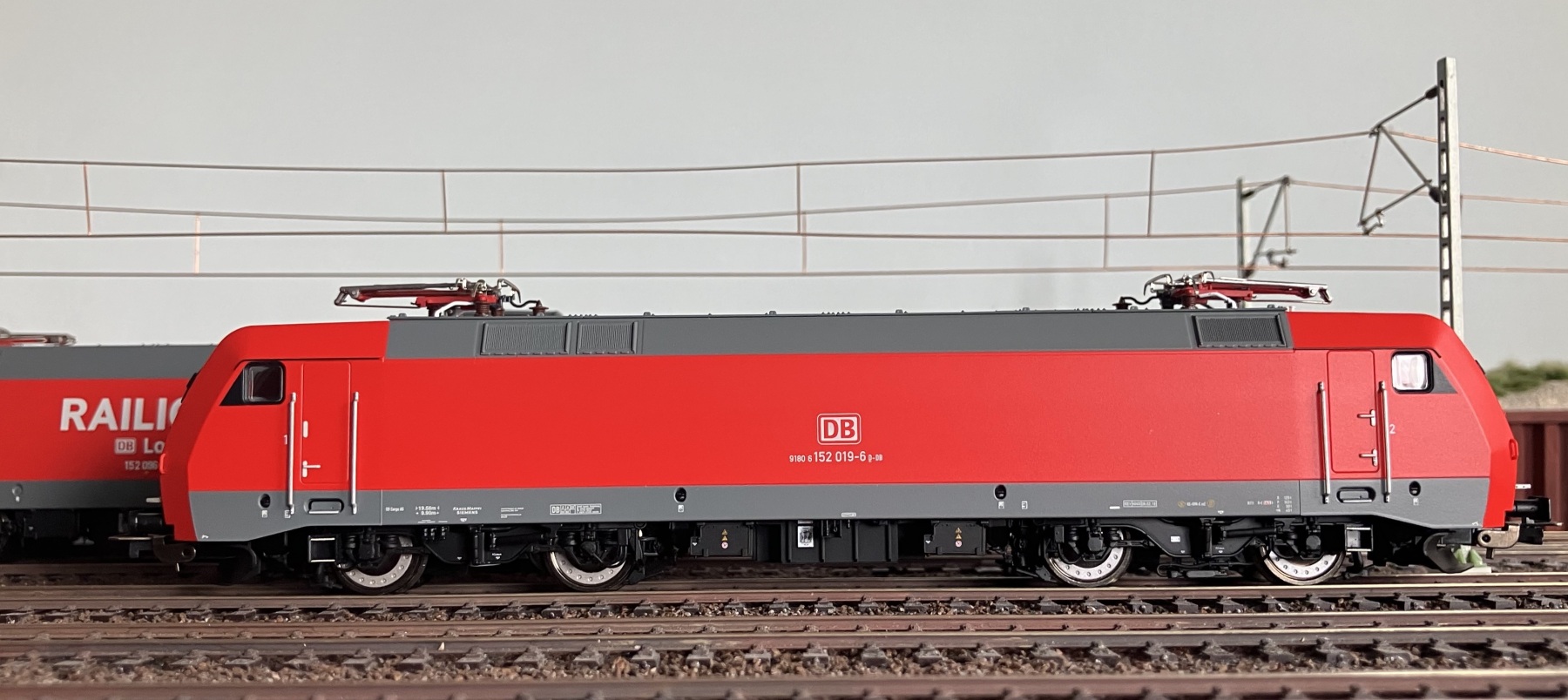

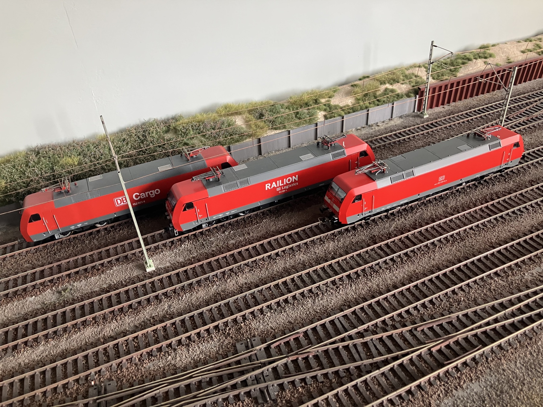

Kijk en vergelijk.
Van links naar rechts Lima, Roco, Piko

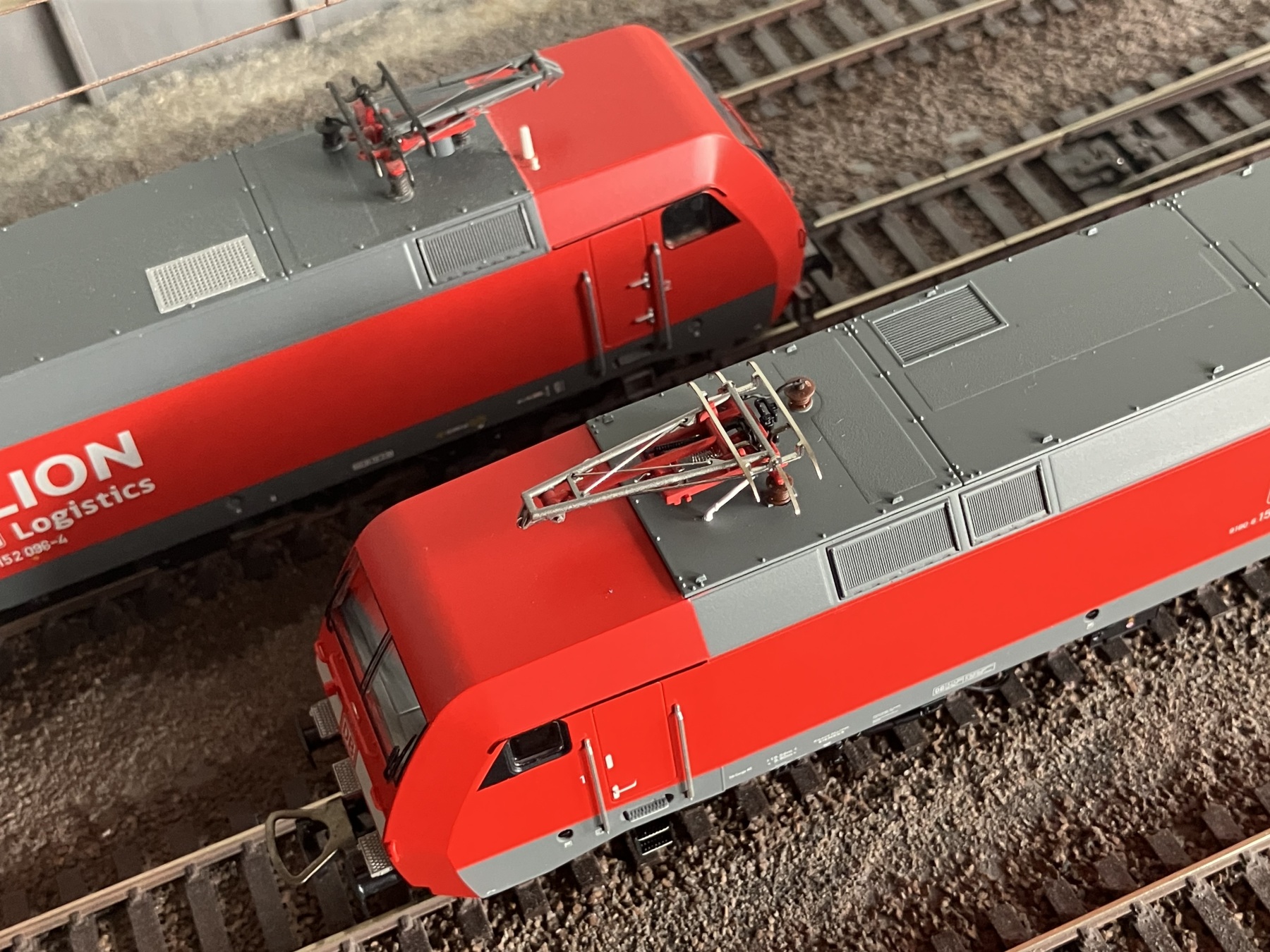

Piko
Roco boven, Piko onder
De panto rust enkel op de isolatoren.
De opstaptreden, bedoeld voor de vitrine, ontbreken nog. Maar ik vermoed dat ze de profikoppelingen niet in de weg zitten. Indien wel dan plaats ik ze aan 1 zijde.
Zo en nu is het weer tijd om aan de baan te bouwen.
Groet, Bas

« Reactie #1004 Gepost op: 02 March 2025, 14:47:54 »
Dank allen voor de reacties.
Inderdaad Jelmer, strak vormgegeven met hoegenaamd geen opsmuk. Leidingwerk dat gewoonlijk in het zicht op het dak is aangebracht, is bij deze loc netjes weggewerkt. Dat kenmerkt trouwens ook de BR 101 en BR 145 van de DB, eveneens Neubauloks uit dezelfde lichting vlak voor de millenniumwisseling.
De standaardbeugelkoppeling heb ik vervangen door een Profikoppeling. Dat was een puzzeltje. In de handleiding staat enkel een minuscuul plaatje zonder begeleidende tekst.
Dat vind ik altijd lastig, want voordat je het weet beschadig je iets. Pas als je het desbetreffende onderdeeltje los hebt, kun je zien hoe de constructie in elkaar steekt. Blij dat het gelukt is.
De opstaptreden naast de buffers zitten er nu ook op. Dat smoelt een stuk beter.
Inmiddels is de loc ingereden (loopt heel mooi soepel :)) en zou wat dat betreft de baan op kunnen.
Maar dan moet er eerst bovenleiding komen. Zover is het nu nog niet.
Dus aan de slag maar weer met baanbouw.
Ik ben alweer een eindje verder. Binnenkort hopelijk meer daarover.
