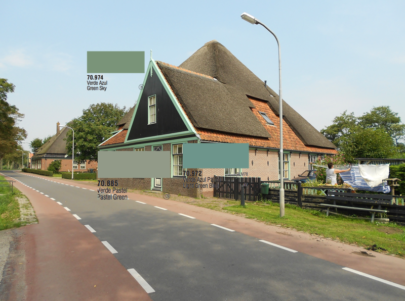

Op mijn baan Woudzijl (
http://forum.beneluxspoor.net/index.php/topic,57344
) heb ik als thema een Noord-Hollands, of eigenlijk Westfries (ruwweg het gebied Hoorn-Alkmaar-Schagen-Medemblik) landschap.
De boerderijen en soms huizen in Westfriesland hebben/hadden een bepaalde lichtgroene kleur.
Heeft iemand een idee hoe ik dat kan mengen met Humbrol/Revell enamel verf?
Het gaat om de lichtgroene kleur op onderstaande foto van de randjes langs de kozijnen en daklijst.
Laatst bewerkt op: 21 February 2017, 16:10:52 door Reinout van Rees. Reden: verkleur => verFkleur in titel

Hoi hoi!
Ik zou uitgaan van wit en daar heel voorzichtig drupjes van een blauwachtig groen doorheenmengen. Geen warm groen, want de kleur doet blauwig aan op de foto.
Succes!

das een moeilijke!
heb je hetzelfde licht( intensiteit) als op de foto ?
Ik vrees dat dit "uitproberen"wordt...
Maar bleekgroen zou wel= misschien- kunnen?( of om mee te beginnen.....
http://www.bomber.nl/auto-brommer/dupli-color-ral/dc-ral-acryl-hg-6021-bleek-groen-400-ml.html
Schitterende boerderij!

Lijkt wel op:
https://www.modelbouw-dordrecht.nl/Vallejo-Verf-Model-Color-Pastel-Green-70.885

Lastig! Ik heb de door Jowi genoemde vallejo kleur (en nog twee anderen) er bij het plaatje ingeplakt. Zoooo veel tinten en dan nog is het lastig iets passends te vinden
Misschien kan je iets dergelijks met een revell kleurenkaart doen om een idee te krijgen? Het zal inderdaad wel zelf mengen worden.

Rij regelmatig door die streek.
Het bedoelde groen is relatief donker, gaat richting dennengroen / RAL 6009
Mijn excuses, zie dat je het lichte groen bedoeld
https://www.ralkleuren.com/groentinten
RAL 6019 ??

Gaat volgens mij toch echt om de lichtere kleur die op de kozijnen etc zit Paul..

Humbrol nr. 36
Mvgr. Martin
Mooie grasjes enzo
Martin Welberg
FYA !!!
Berichten: 9409
OO. Organisatie OntraXS!
Re: Mengen verkleur "Westfries groen"
21 February 2017, 15:40:17 »
Met misschien een drupje 90 erbij...ga nu wel uit van een kleurkaart..

Je hebt het over Revell en of Humbrol verf.
Zojuist ben ik even gaan mengen met de kleuren die ik zelf heb, en kom tot onderstaande kleuren.
Humbrol Matt 90- beige-groen (Milocomarty was mij voor)
Revell 364 - lichtgroen (paar druppels)
Eventueel een druppel Humbrol 99- citroen geel nog aan toevoegen.
